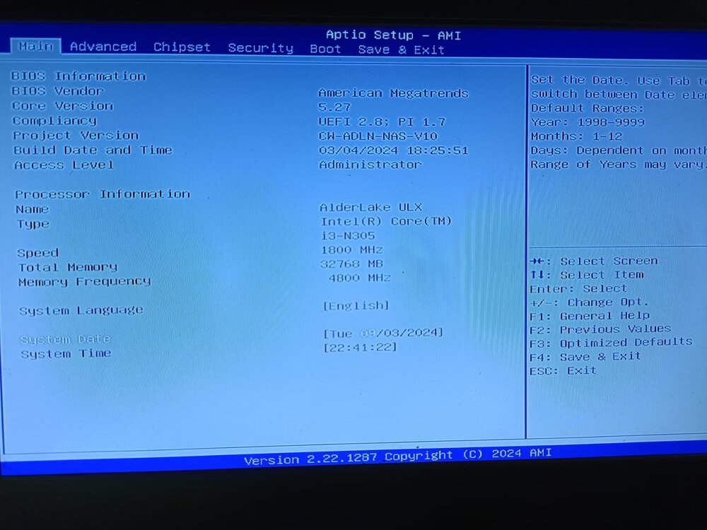

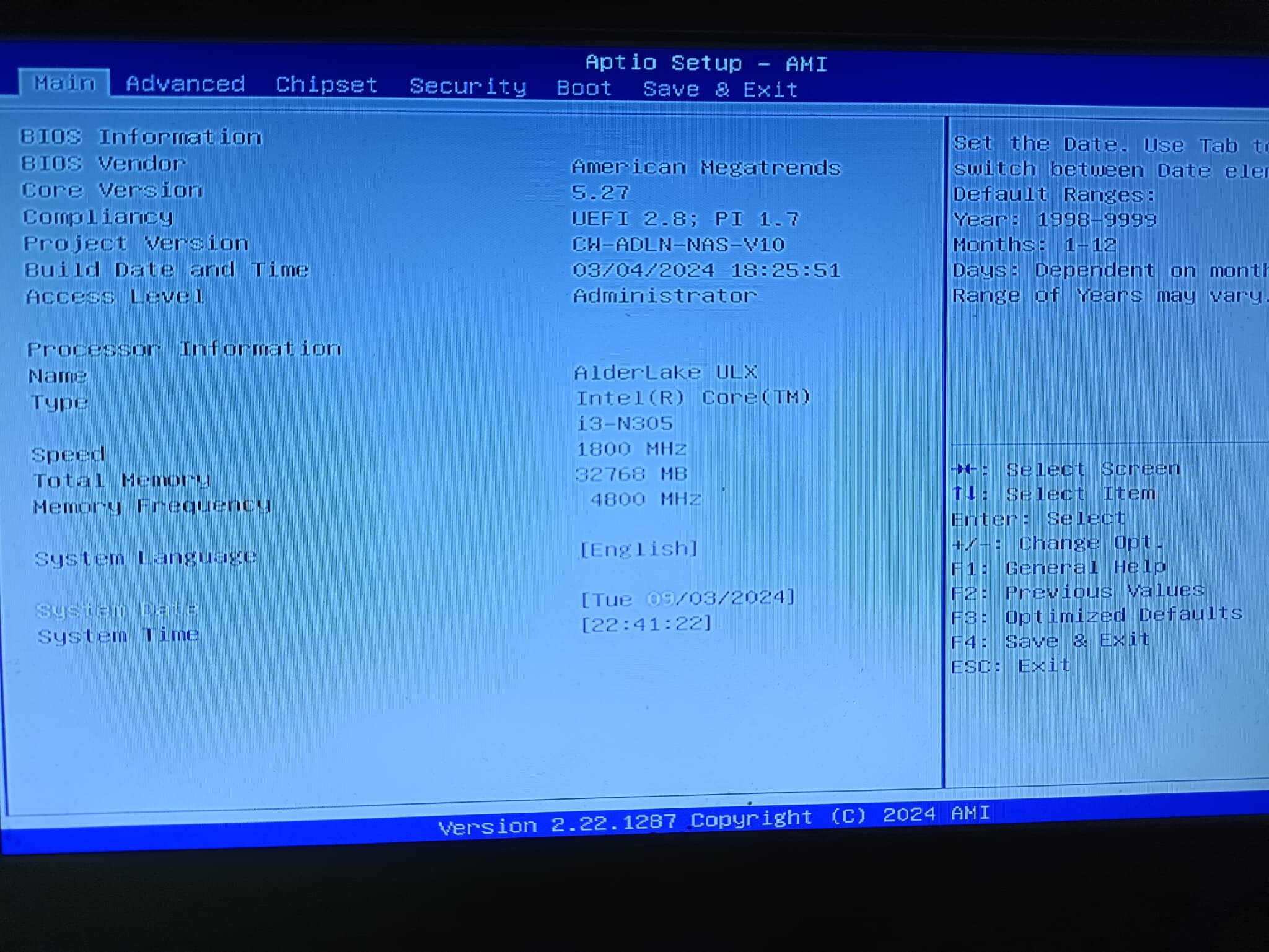

  2. Habe jetzt mal einen erfolgreichen 44-Stundenlauf mit einen Kopiervorgang von 12,8TB hinter mir. Habe mich mal duchs BIOS gewühlt und habe nur hardware prefetcher eingeschaltet, wo ich aber nicht verstehe wieso das standardmäßig ausgeschaltet ist.
  3. Richtig erkannt wird der Arbeitsspeicher
  4. Komisch, weil andere Distributionen laufen z.B TrueNas und linux mint 6.12 lief maximal eine Stunde bei Kopiervorgängen 7.0-beta2 lief jetzt so 16-18 Stunden bei Kopiervorgängen Ich vermute, dass für die Hardware Treiber fehlen
  5. BIOS ist noch alle in standart vom herstelle eingestellt

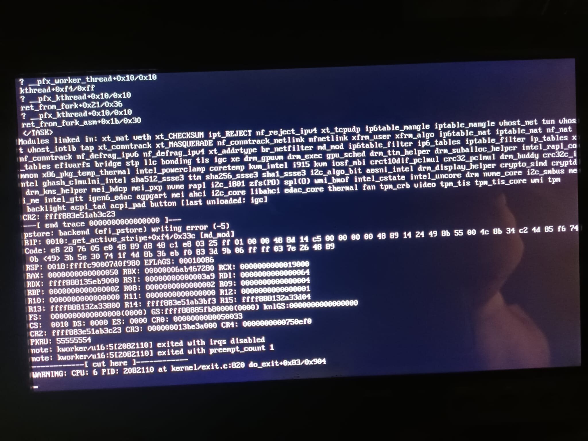

  7. Das war bisher der längste Lauf unter Unraid mit dem N305 bei einem Kopiervorgang. Ich schätzte mal das waren so 16-18 Stunden, aber dann ist er nicht abgestürzt sondern eingefroren. Der 18TB Datenträger ist zu 36% belegt, müssten so 6 TB sein und ich habe eine neue syslog Datei. Der Monitor hat auch noch was angezeigt, ist aber das selbe wie am Ende der syslog Datei syslog

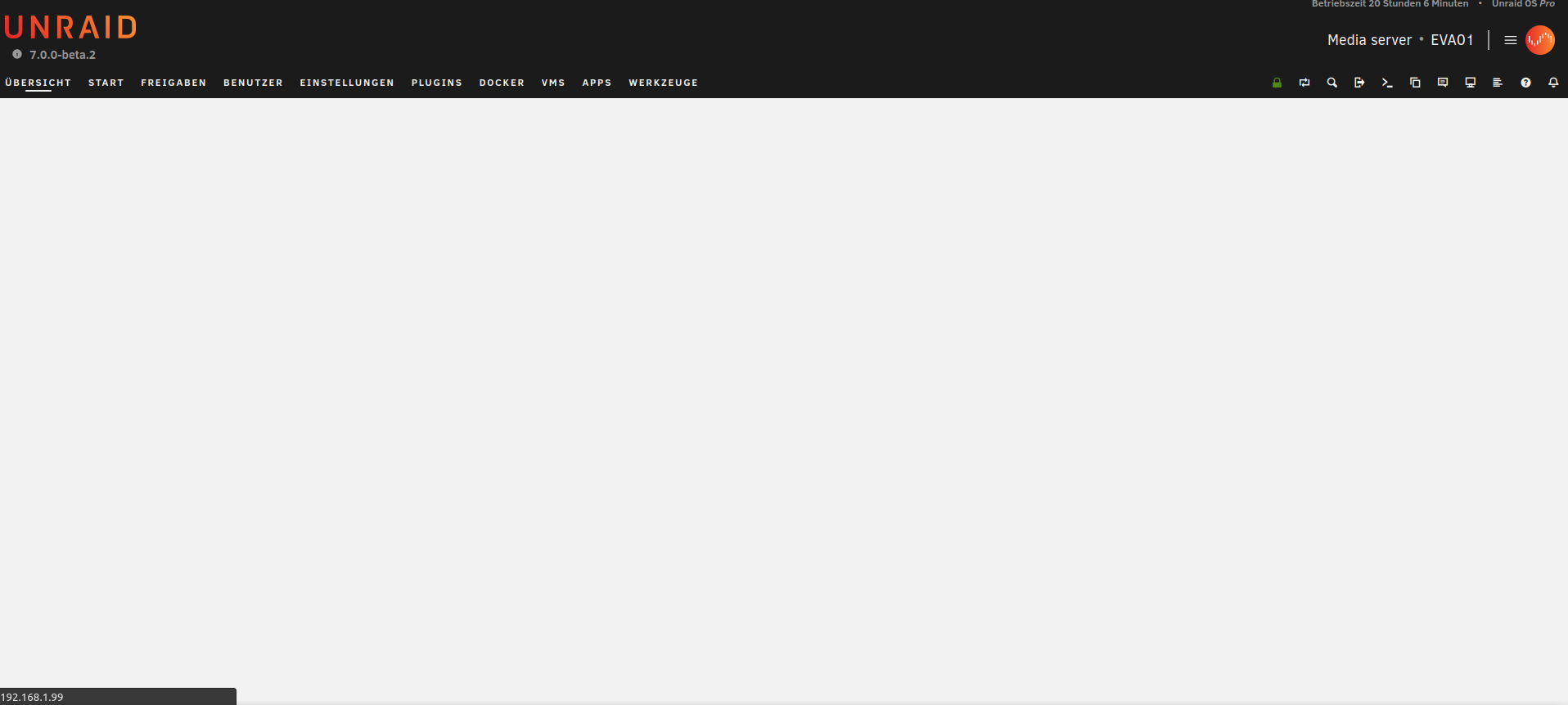

  8. Seit 2 stunden läuft die Unraid 7 Beter2 ohne Probleme
  9. Ich bin kein Fan von betaBetaversionen, werd das aber morgen mal testen.

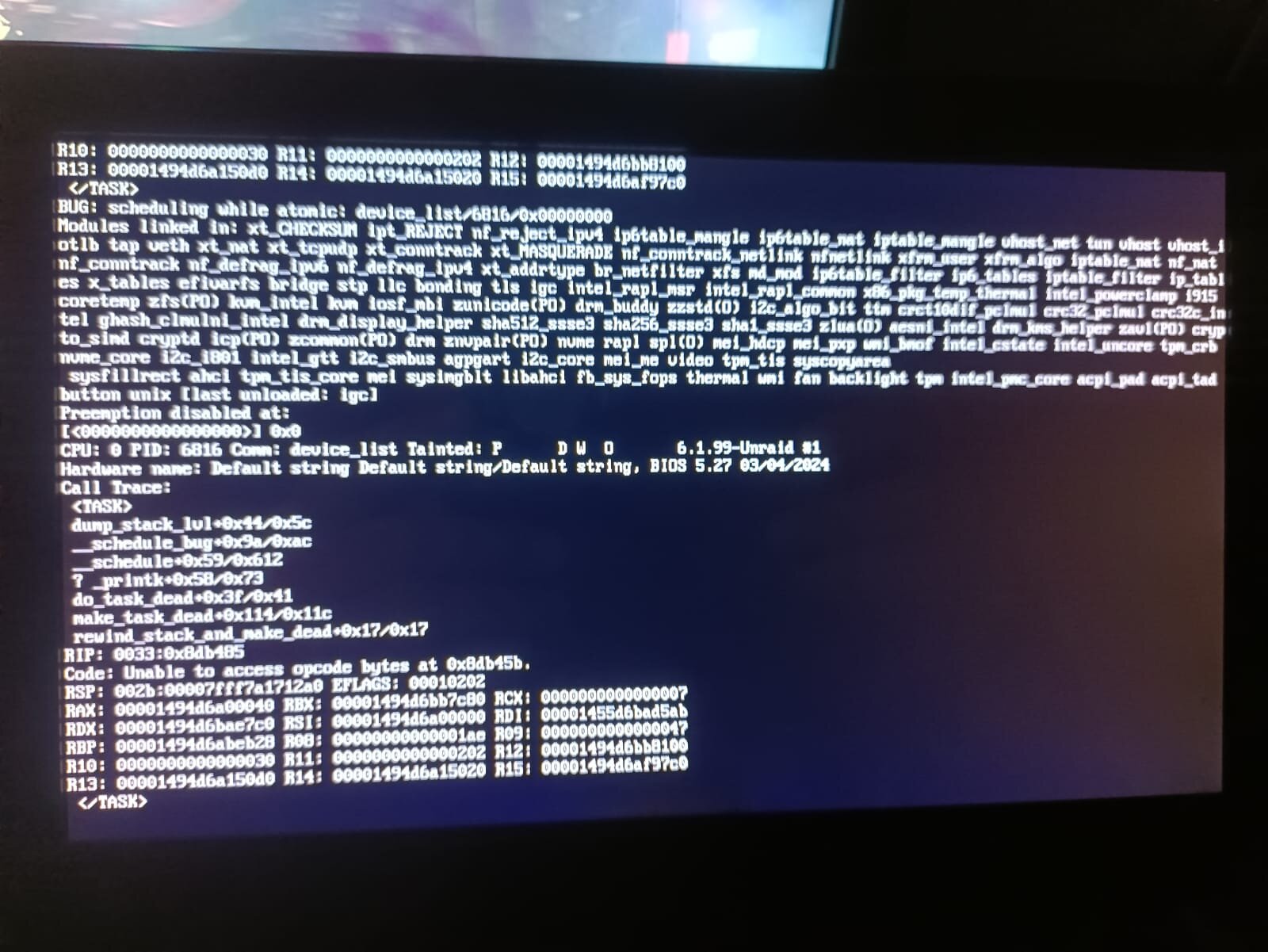

  11. Ich hoffe hier antwortet mir noch jemand. Mein Unraid mit dem N100 läuft wieder und der Unraid Stick für meinen N305 ist auch wieder startklar. Aber der N305 stürzt immer noch ab. Habe alles nach und nach hinzugefügt, das Sytem lief dann auch. Dann wolte ich Daten drauf kopieren und habe mir Krusader von binhex installiert. 1 Stunde später stürzt er ab (ohne, dass ich Krusader geöffnet habe, lediglich installiert). Krusader von binhex wieder deinstalliert und es läuft. Krusader von ich777 installiert und Unraid läuft, egal ob Krusader gestartet habe oder nicht. Aber wenn ich dann was über Netzwerk kopieren möchte, stürzt Unraid nach einer Stunde ab. Dann habe ich Daten über einen anderen Rechner auf den Unraid N305 kopiert. Das lief ungefähr 2 Stunden bevor Unraid abgestürzt ist. Habe mir dann die Mühe gemacht und trueNAS installiert und 24 Stunden Daten über Netzwerk draufkopiert und die Hardware läuft. Was kann ich jetzt noch machen damit Unraid läuft? - Jetzt ist Unraid schon nach ein paar Minuten abgestürzt während der Monitor noch lief. Ich hab dann gesehen, dass ganz viele Meldungen kamen und hab am Ende noch ein Foto machen können. Hochscrollen ging nicht, weil keine Tastatur/Maus angeschlossen sind. eva01-diagnostics-20240901-1539.zip syslog-previous syslog
