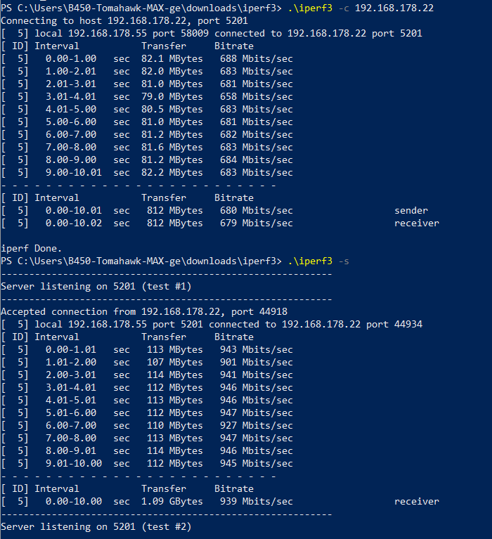

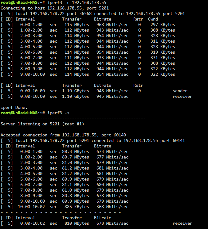

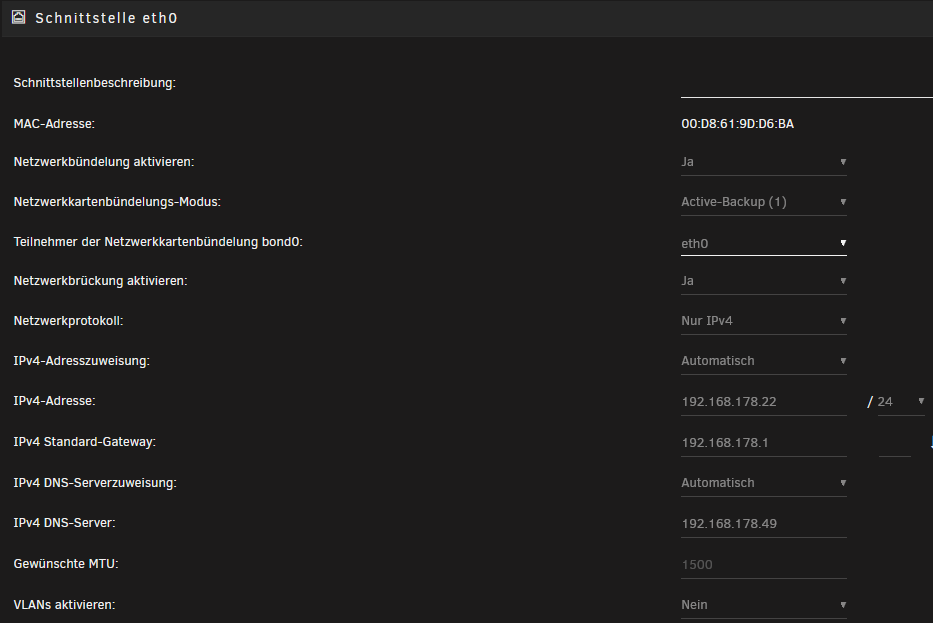

So, bin vom Verkabeln und Server schleppen zurück. Habe mir auch alle Kabel noch einmal angesehen. Es sind keine Cat.7, sondern Cat 6a, fertige Kabel mit Steckern auf beiden Seiten. Sollte aber eigentlich trotzdem für Gigabit Ethernet ausreichen, insbesondere wenn die Strecken kurz sind. Kürze Strecken helfen etwas, bringen bis zu 100 MBit Geschwindigkeit, aber Server -> Client ist immer schneller, als Client -> Server. (alle gemessen mit iperf3.) Auch, wenn ich die Kabel drehe. Auch mit nur 2x 2,5m Kabel. Habe dann noch diverse Konfigurationen durchgespielt. FritzBox als Switch in der Mitte mit 2x 2,5m Kabel, Verbesserung zum "echten" Netzwerk um rund 100 MBit, weil die Kabel kürzer sind. Switch hinter die FritzBox gehängt, von dort aus in den Server und an einen PC. -> gleiches Ergebnis wie direkt an der FritzBox. FritzBox Kabel abgezogen, damit nichts über die Box geroutet wird (nur um sicherzugehen). Geschwindigkeit bleibt gleich. Sollte sie ja auch, denn der Datenverkehr sollte nur über den Switch laufen. So langsam glaube ich, es liegt doch mehr an dem Netzwerkchip im Unraid-Server, auch wenn das für mich fast unglaublich ist. Egal, was ich wie an den Server hänge, mit oder ohne FritzBox dazwischen, die Geschwindigkeit ändert sich nur um rund 100 MBit, ist abhängig von der Kabellänge. Ich erreiche aber nie auch nur annähernd die gleiche Geschwindigkeit für up- und down im Netz, egal wie ich es zusammenstecke: Server -> Client ist immer schneller, als Client -> Server. (alle gemessen mit iperf3.) Ich habe sogar die Kabel gedreht, fabrikneue Ersatzkabel genommen, bei gleicher Länge der Kabel ist der Abstand der Geschwindigkeit immer gleich. Als Client habe ich ein Laptop und einen PC versucht, hat auch keinen Einfluss. Wenn noch jemand eine Idee hat, immer gern. Ich gebe aber erst mal auf. Für 100 MBit mehr die komplette Verkabelung durch das Haus zu erneuern, fällt erst mal aus. 😉

Danke für die Hilfe! Hier dann iperf3 Ergebnisse, ich habe jeweils den Windows Rechner abwechselnd als Server und Client laufen lassen: Hier das gleiche noch einmal von der Unraid Server Seite aus: Vorläufige Erkenntnis: Das Netzwerk ist in einer Richtung langsamer, wie es schon der LAN Speed Test gezeigt hat. iperf3 kommt jetzt nicht auf das doppelte, der Unterschied ist aber schon deutlich und sollte so sicher nicht sein. Irgendwelche Tweaks oder Tools oder Powertoys laufen nicht auf dem Unraid Server. BIOS müsste ich mal schauen. ICh meine, ich habe den Precision Boost Overdrive ausgeschaltet. Aber der dient ja nur dem Übertakten, was ich im Server nicht will. Dann habe ich noch das XMP Profil des Speichers geladen. Dürfte beides aber keine Auswirkungen auf die LAN Geschwindigkeit haben. Um es zu überprüfen, brauche ich Bildschirm und Tastatur. Müsste ich den Server vom Keller in den ersten Stock schleppen oder hier im ersten Stock einen Bildschirm und Tastatur abbauen und nach unten bringen. Anbei die Diagnotics unraid-nas-diagnostics-20240826-1119.zip

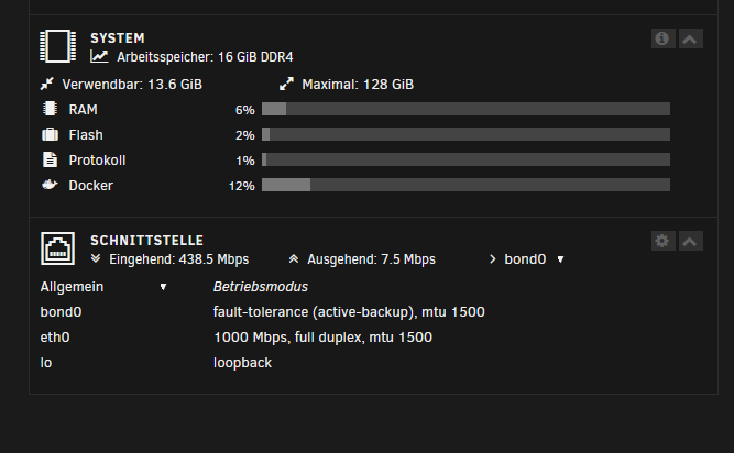

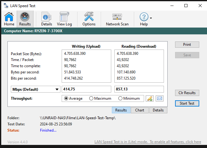

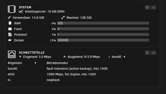

Hallo, im Rahmen eines anderen Problems bin ich über das nächste gestolpert. 😅 Bei meiner Suche im Forum bin ich leider nicht fündig geworden. Mit anderen Worten: Ich möchte euch wieder einmal um eure Hilfe bitten! Wenn ich auf den Server schreibe, bekomme ich nur die halbe Netzwerkgeschwindigkeit, verglichen mit lesend. Netzwerk ist 1 GBit, full duplex. Ich würde das 1 GBit Netzwerk schreibend auch gern voll auslasten bzw. ausnützen. Hier mal zusammengefasst im LAN Speed Test: Filegröße ist zwischen 1 und 5 GB variabel eingestellt, ich wollte nicht zu kleine Testfiles. Das Laufwerk liegt im Cache, die NVME SSD sollte das locker schaffen, das 1 GBit Netzwerk wegzuschaufeln: Eine andere SSD habe ich bereits probiert. (NVMe M.2 Samsung 970 EVO Plus). Fast exakt die gleichen Werte. Das Netzwerk erreicht nie die Werte beim Schreiben, wie beim Lesen. Hier noch die Netzwerkeinstellungen: Um einen Fehler im Netzwerk auszuschließen, habe ich ein Minimal-Netzwerk aufgebaut: Neue Cat.7 Netzwerkkabel. Laptop und Unraid Server über 5-Port 1 GBit Switch verbunden. Keine weitere Verbindung zu meinem "großen" Netzwerk. Die Geschwindigkeiten sind vergleichbar zu denen, die ich auch im kompletten Netzwerk an jedem PC bekomme. Also schließe ich das "große" Netzwerk als Fehlerursache aus. Kann es sein, dass die Netzwerkkarte auf dem Mainboard des Unraid Server einen Defekt hat? Würde mich zwar etwas wundern, denn es funktioniert ja, nur schreibend halb so schnell, wie das Netzwerk könnte. Mainboard ist ein MSI B450 Tomahawk Max, aktuelles BIOS, CPU: AMG Ryzen 5 5600G, 16 GB Arbeitsspeicher. Einstellungen zur Netzwerkarte, die Geschwindigkeit betreffend, habe ich nicht gefunden. Unraid erkennt die 1000 Mbps, full duplex. Jemand eine Idee? Weitere Informationen kann ich gern noch bereitstellen, wenn sie helfen.
