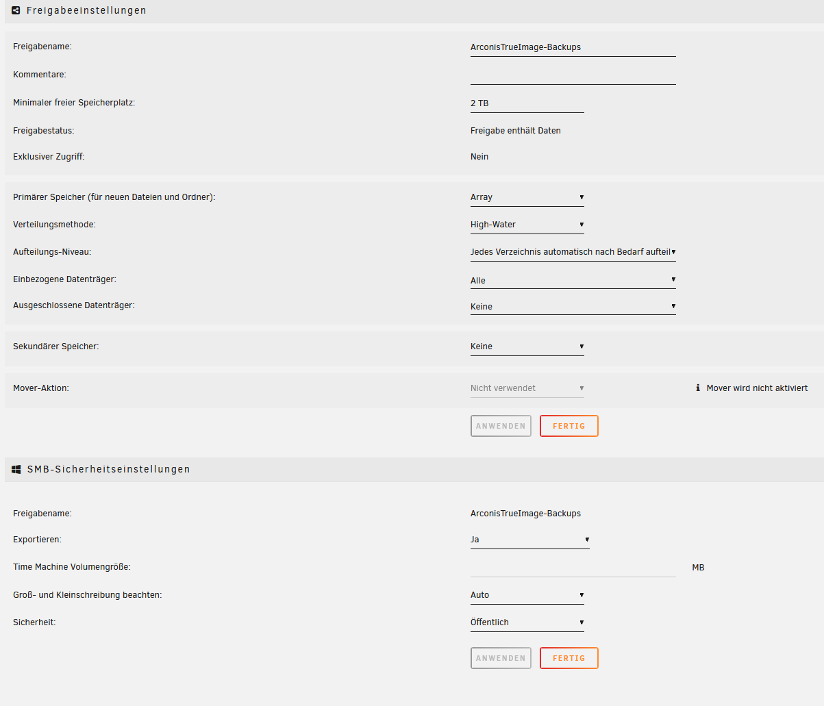

Der SSD Cache ist 2 TB, die Backups zwischen 80 GB und 400 GB. Aber den SSD Chace habe ich ja bereits rausgenommen und schreibe direkt auf das Array für den Share, wo die Backups liegen. Siehe Screenshots oben. Aber irgendwie scheint Acronis True Image 19 die Verbindung zum Unraid Server zu verlieren. Daher die unterschiedlich langen Backups vom gleichen PC. Ich habe nun noch PC Nr. 6, ebenfalls mit Version 19 probiert, der steigt auch aus. Allerdings mit einer Fehlermeldung, dass er das Backupfile nicht schreiben kann, weil er es nicht findet. Backup auf das Fritz!NAS direkt im Anschluss, selber PC, läuft mit Validierung. Das BAckup scheint also ok. Ich habe dann auch mal ein 25 GB File auf zwei PCs im Netz kopiert und mit dem TotalCommander Bit für Bit vergleichen lassen, stimmen 100 % überein. Daher würde ich einen Netzwerkfehler ausschließen.

Erstellt jemand Acronis True Image Version 19 erfolgreich Images von kompletten PCs mit anschließender Validierung auf Unraid? Mein Unraid System V6.12.11 soweit: Ein Array: 3 X HDD, davon eine für Parität. Ein Pool Datenträger, ist eine NVME, sie soll zum Beschleunigen dienen und helfen, dass die Platten schlafen, solange die Daten noch im Pool liegen. Im Netz gibt es diverse Windows Rechner. Ich fertige immer komplette Disk Images von den Boot-Laufwerken mit Acronis True Image Version 20 oder Version 19 an. Bisher immer auf eine USB Platte am Fritz!NAS. Lief immer problemlos, nach dem Backup lasse ich grundsätzlich validieren. Nun sollte das Backup natürlich auf meinen Unraid Server umziehen. Von 2 PCs mit der Acronis True Image Version 20 klappt das problemlos. Backup läuft durch, Validieren läuft auch durch. Von 3 weiteren anderen PCs mit der Acronis True Image Version 19 klappt es jedoch nie. Von einem PC habe ich es mehrfach versucht. Dabei fiel auf, dass das Disk Image immer unterschiedlich lang war. Also geht da schon etwas bei der Erstellung schief. Acronis meldete aber keinen Fehler beim Backup, sondern geht direkt zum Validieren über. Beim Validieren bricht True Image 19 aber sofort ab, dass er das Backup nicht finden könne. Das Image ist da, aber vermutlich nicht komplett. Daher kann es nicht validiert werden. Über den Explorer des PC habe ich auch Zugriff auf den Share, sehe auch das erzeugte Image. Jetzt habe ich zunächst an einen Defekt vom Unraid Server gedacht. Aber warum geht es dann mit der Version 20 auf von zwei verschiedenen PCs? Ich habe einen Stresstest mit den beiden PCs und Version 20 gemacht, sie gleichzeitig ein Backup machen lassen, mit anschließender Validierung. Einfach um zu sehen, ob es manchmal Probleme gibt und es nicht von der Version abhängt. Lief erfolgreich durch. Ich habe dann bei dem Share bei Primary von Cache auf Array gewechselt, in der Hoffnung, dass es evtl. etwas mit dem Cache Pool zu tun hat. Leider keine Veränderung. Die Einstellungen für den Share habe ich angehängt: Jetzt ist es natürlich leicht zu sagen: Es liegt an Acronis True Image Version 19, wenn die 20 anstandslos läuft. Aber warum geht es dann auf das Fritz!NAS problemlos mit 19? Erstellt jemand Acronis True Image Version 19 erfolgreich Images von kompletten PCs mit anschließender Validierung auf Unraid? Hat jemand eine Idee, wie ich das Problem eingrenzen kann? Ich bin leider ratlos und für jede Hilfe dankbar!
