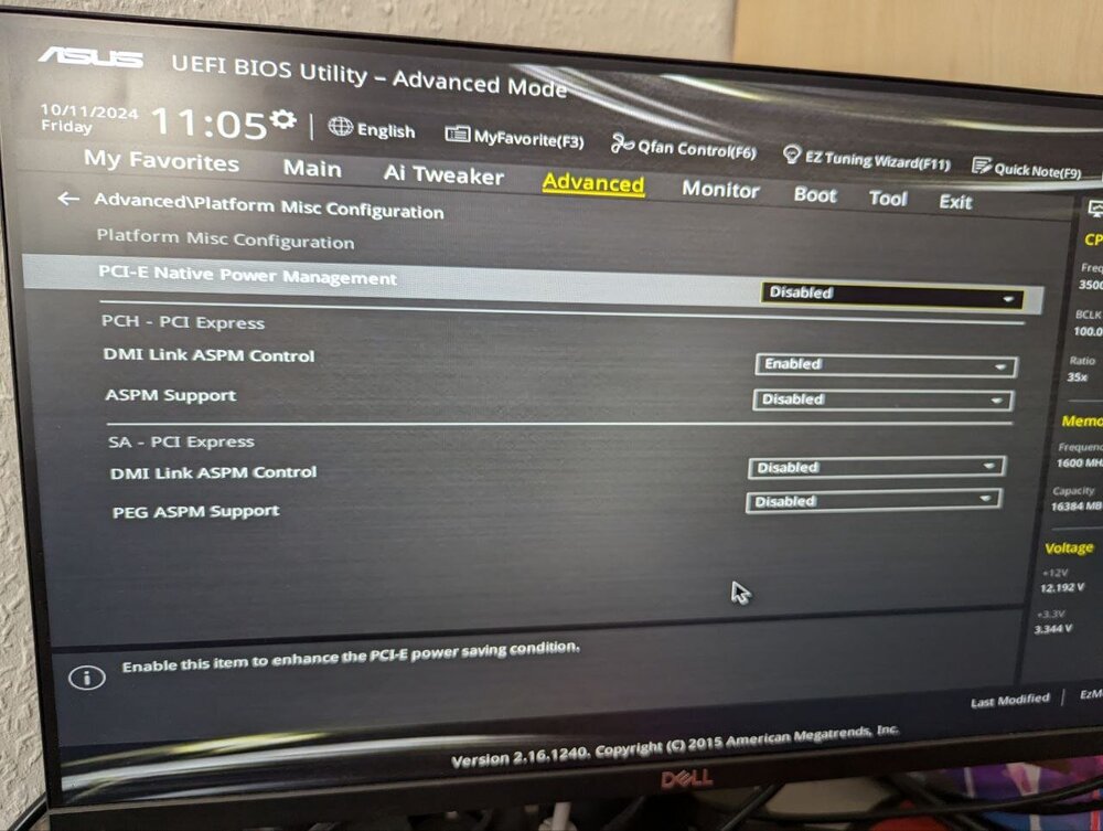

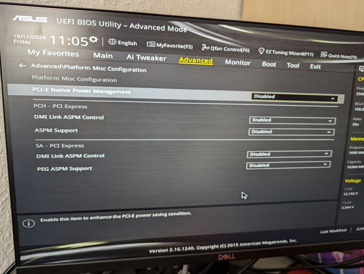

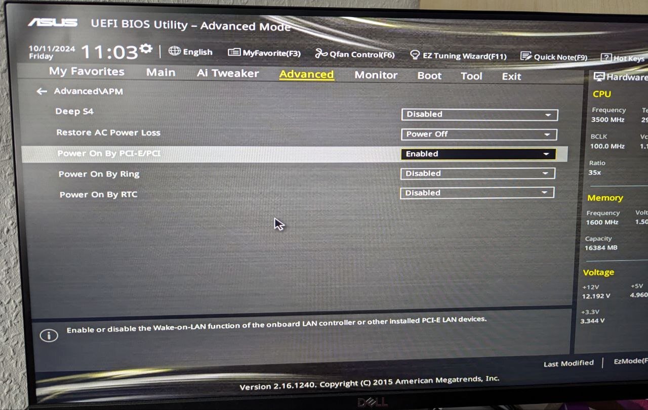

  2. Hi, my Unraid system v6.12.13 is installed on a ASUS H97-Plus mainboard and according the BIOS documenation, it supports WOL over PCIe. When I click on the standby icon (moon) in the dashboard, my server goes into standby and WOL works fine when I'm using the onboard LAN (eth0) -> the LED of the NIC blinks in standby. Sadly it doesn't work when I'm using my 2.5GBit network card in PCIe slot (eth1) -> no LED blinks on the NIC. The card supports WOL, at least I get no error message when using this command: ethtool -s eth1 wol g According my knowledge, I have setup the BIOS settings correctly (see attached photos). What kind of setting I'm missing? Who is able to help? Any idea? Thank you for help! Richwood media-diagnostics-20241011-1321.zip

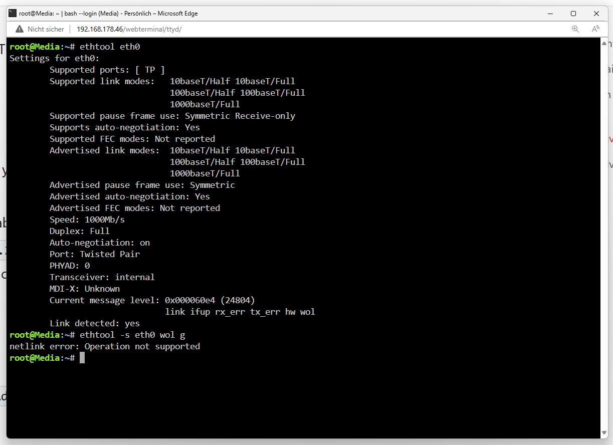

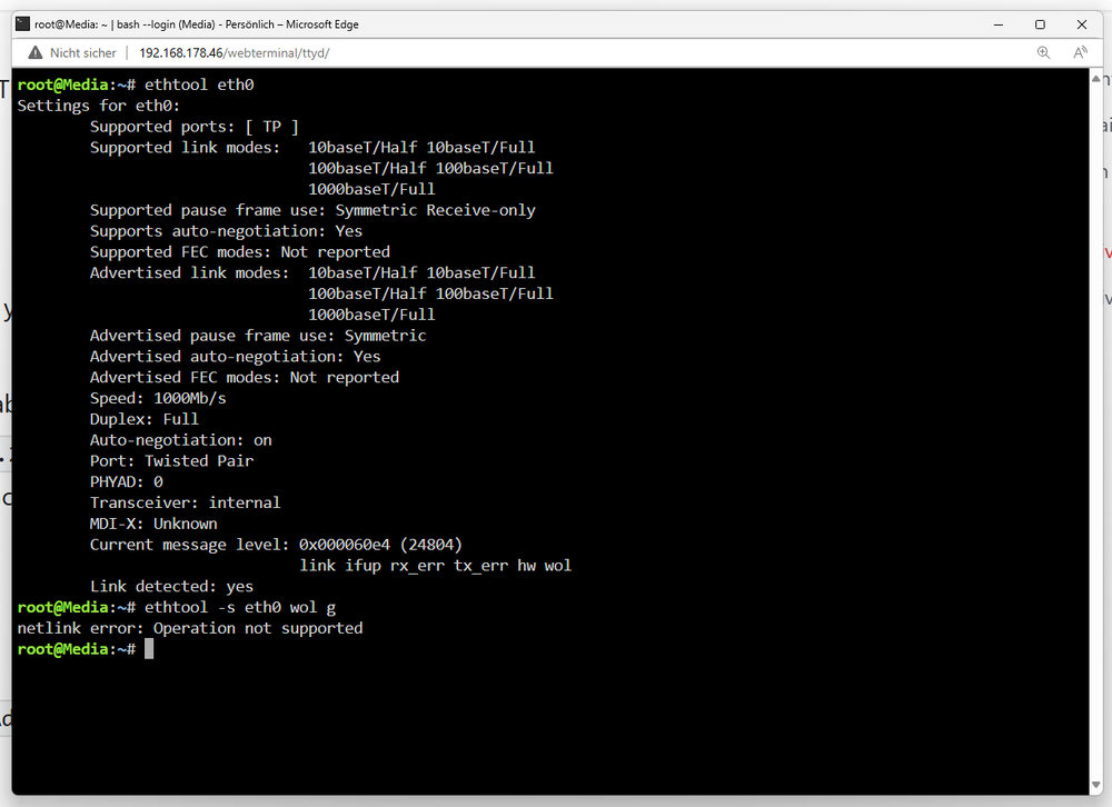

  3. Hi! Ich muss dieses alte Thema aus der Versenkung holen. Ich habe folgende Netzwerkkarte: Qualcomm® Atheros Killer E2201 LAN chip (10/100/1000 Mbit) (auf Gigabyte GA-z97 Gaming 3 Mainboard) Unraid läuft soweit aber es scheint ich bekomme kein WOL. Laut Terminal fehlt das WOL feature: Nun mein Frage: Hat jemand WOL mit der genannten Netzwerkkarte in Unraid zum laufen gebracht? Ich nutze aktuell v6.12.13. Oder fehlt mir nur ein Treiber bzw. Addon? Danke für Hilfe!
