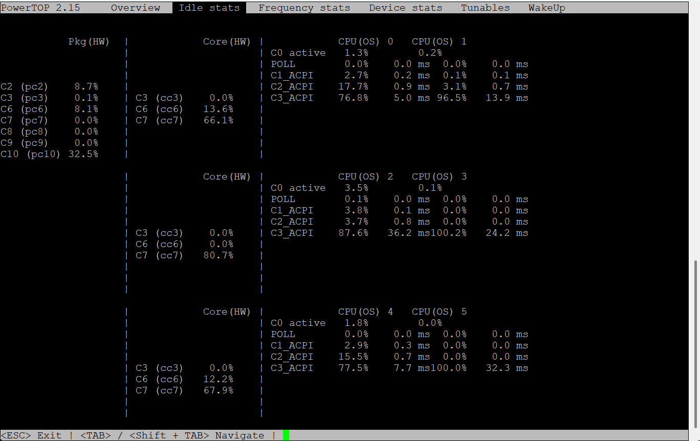

  4. Hallo zusammen, ich benötige mal etwas Unterstützung. Hatte im Dezember meinen ersten Unraid-Server aufgebaut und möchte mich jetzt etwas um das Thema Strom sparen kümmern. Anbei meine Hardware: - Jonsbo N2 Gehäuse - GIGABYTE H610I DDR4 Mainboard - 32GB DDR4 3200 CL22 Crucial - Intel Core i5 13500T - 2x Seagate Exos X16 (Array) - 1x WD NVMW 1TB (Cache) - 1x Samsung SSD 870 1TB (Cache) - 120W Pico PSU mit Leicke 156W Netzteil Nutze bisher keine VMs, aber Docker. Bin da bei ca. 20 Containern (Jellyfin, Immich, authentik, nextcloud-aio, etc.) Habe dieses Thema hier verfolgt und im BIOS die ASPM Funktionen aktiviert, Turbo Boost deaktiviert und alle C-States aktiviert. Anschließend powertop installiert und auto-tune durchgeführt. Habe dann noch den CPU Governor installiert und hier auch power save gewählt. Im Idle erreiche ich auch den Status C10. Habe ein Messgerät welches zwischen Netzteil und Steckdose hängt. Dieses zeigt mir im Idle Werte zwischen 26-32W an. Gerade im Idle mit dem Array im Spin Down empfinde ich dies als etwas viel. Habe mir da weniger vorgestellt. Vor den Optimierungen lag ich im Idle bei 60-70W, also es hat sich schon verbessert. Hat jemand noch Tipps für mich?
  5. Hallo everyone, I want to decrease the energy consumption from my Unraid build. Here is my setup: Intel i5 13500T Gigabyte H610I DDR4 Board 32GB Crucial RAM Pico PSU 2x Seagate 16TB 1 SSD Cache Pool (1 NVME + 1 Sata SSD) In BIOS I set ASPM to enabled, enabled all C-States, disabled Intel Turbo Boost, Audio Controller and LEDs. I installed powertop, did autotune and can reach C10 state. I also installed the cpu governor and set it to powersave. Now in idle and spin down drives I reach about 26-32W. I am quite happy with it, because it was 80W. Is theresa chance to decrease it more?

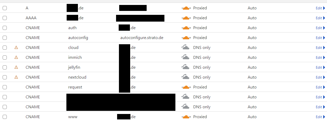

  6. Ich habe die Lösung gefunden. Falls jemand ähnliche Probleme hat: Ich musste für die dns only Einträge bei Strato eine Subdomain erstellen und in der Subdomain nochmal die Nameserver auf Cloudflare stellen. Nach einigen Stunden lief dann die Verbindung von allen Geräten. Ich habe nur keine Ahnung, warum ich das so machen muss. Da die proxied Hosts keinen Subdomain Eintrag benötigen.
  7. Hallo zusammen, nachdem ich nun seit 14 Tagen endlich mein Unraid-System laufen habe und soweit auch alles für die Migration von meiner Synology fertiggestellt habe, habe ich ein kleines Problem. Ich habe eine Domain bei strato und den Nameserver bei Cloudflare laufen. Einige meiner Hosts sind von außen aber nicht erreichbar. So wie es aussieht betrifft es alle bei denen ich den Cloudflare Proxy deaktiviert habe, sodass die CNAME Einträge auf DNS only stehen. Das merkwürdige daran, von einigen PCs extern erreiche ich die Adresse, von einigen nicht. Dabei spielt es keine Rolle, ob es ein 1und1 DSL Anschluss ist, oder die LTE Verbindung meines O2-Vertrages. Über dnsquerie wird mir bei den DNS only Einträgen auch meine korrekte feste IP-Adresse angezeigt, ich erhalte aber entweder eine SSL Fehlermeldung (Safari kann keine sichere Verbindung zum Server herstellen) oder The requested URL was not found on this server. Kann mich hier jemand unterstützen. Wenn ihr weitere Infos benötigt, sagt Bescheid. Die Hosts sind alle gleich konfiguriert mit LetsEncrypt Zertifikat, SSL only und Http/2 Support aktiviert. lg
