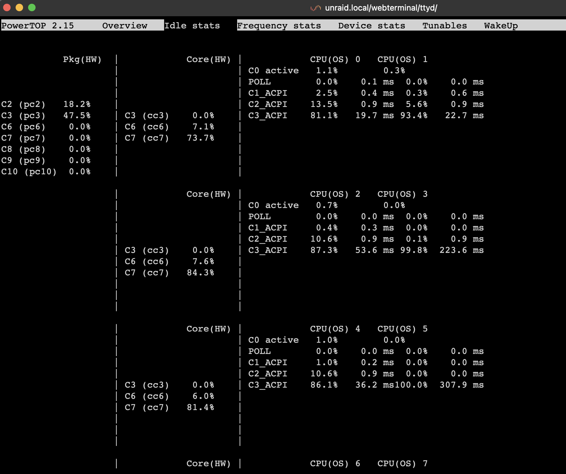

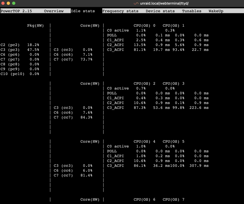

  1. Wenn ich powertop starte rasten meine Lüfter manchmal komplett aus und gehen auf 2000 rpm. Ich denke die aktuell 13-14W gehen klar. Dann wäre es ja auch eine gute Alternative zum B760M @DataCollector ASPM sieht nun auch gut aus.

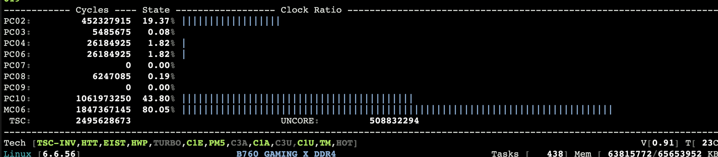

  2. 10 Minuten nach den beiden Befehlen bin ich nun in C2 und C8. Der Verbrauch liegt jetzt ohne autotune bei 12-15W. Muss ich die Befehle nach jedem Reboot setzen? EDIT: Nun schafft er auch C10.

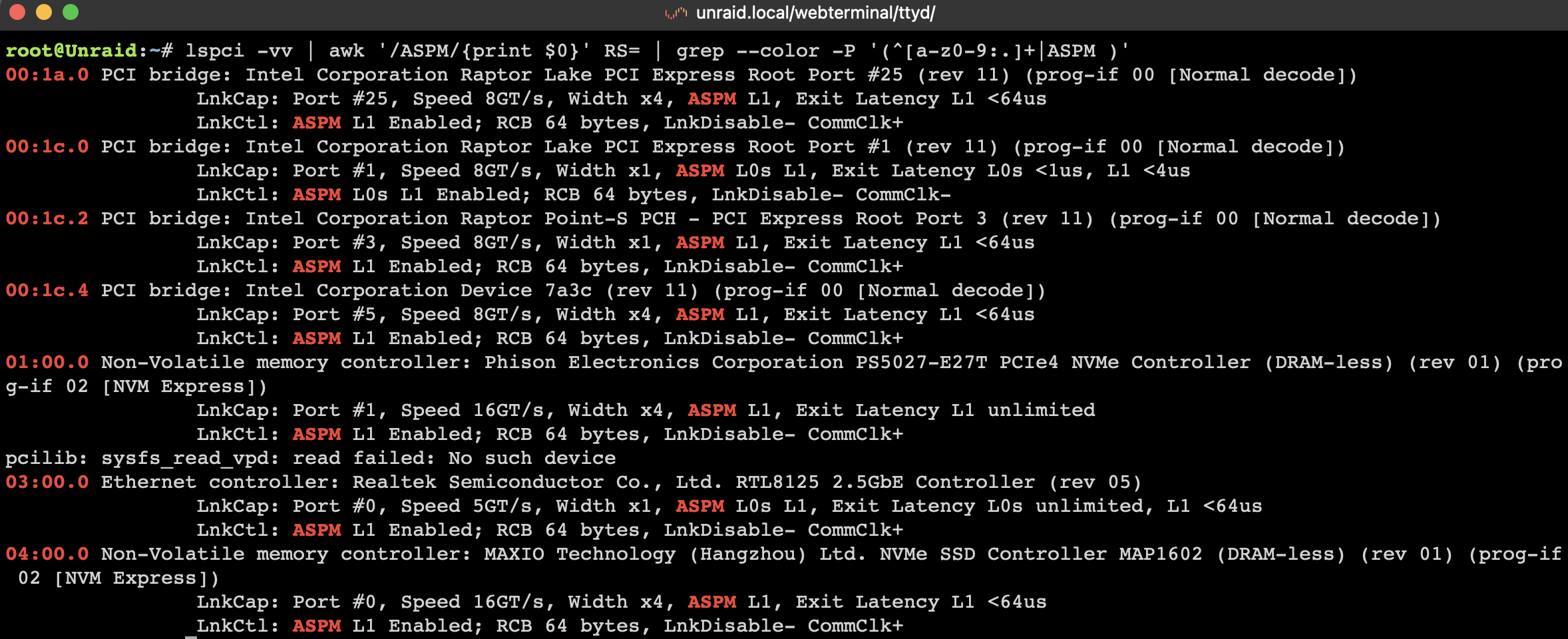

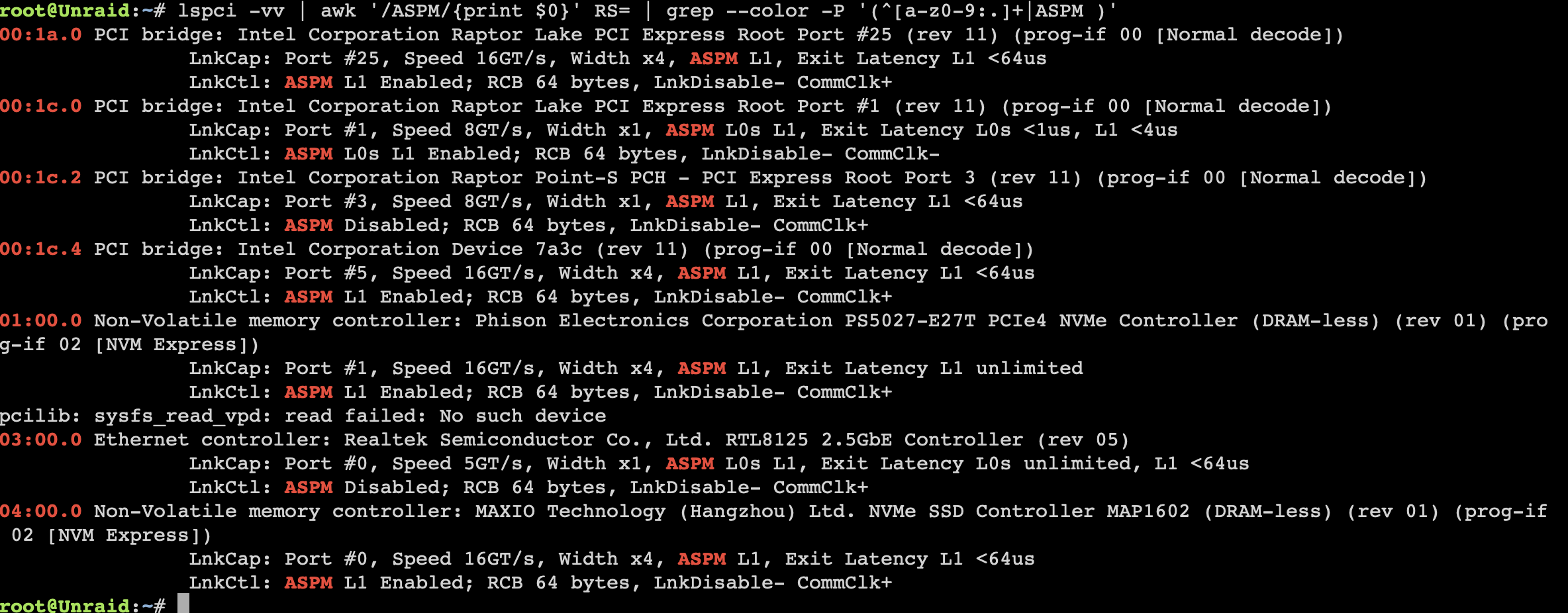

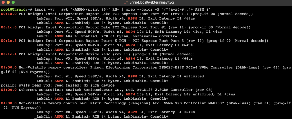

  4. Ich setze die beiden Werte einfach später mal und schaue was passiert Der LAN Chip ist ja bei dem B760M und hier der gleiche, da würde das andere Board evtl die gleichen Probleme machen?
  5. EDIT Jetzt kapiere ich es langsam. Ich müsste dann also: sudo setpci -s 00:1c.2 0x50.B=0x42 sudo setpci -s 03:00.0 0x80.B=0x42 setzen. 00:1c.2 und 03:00.0 sind jeweils die Bridge und Ethernet. Woher kommt das 0x50 und 0x80?

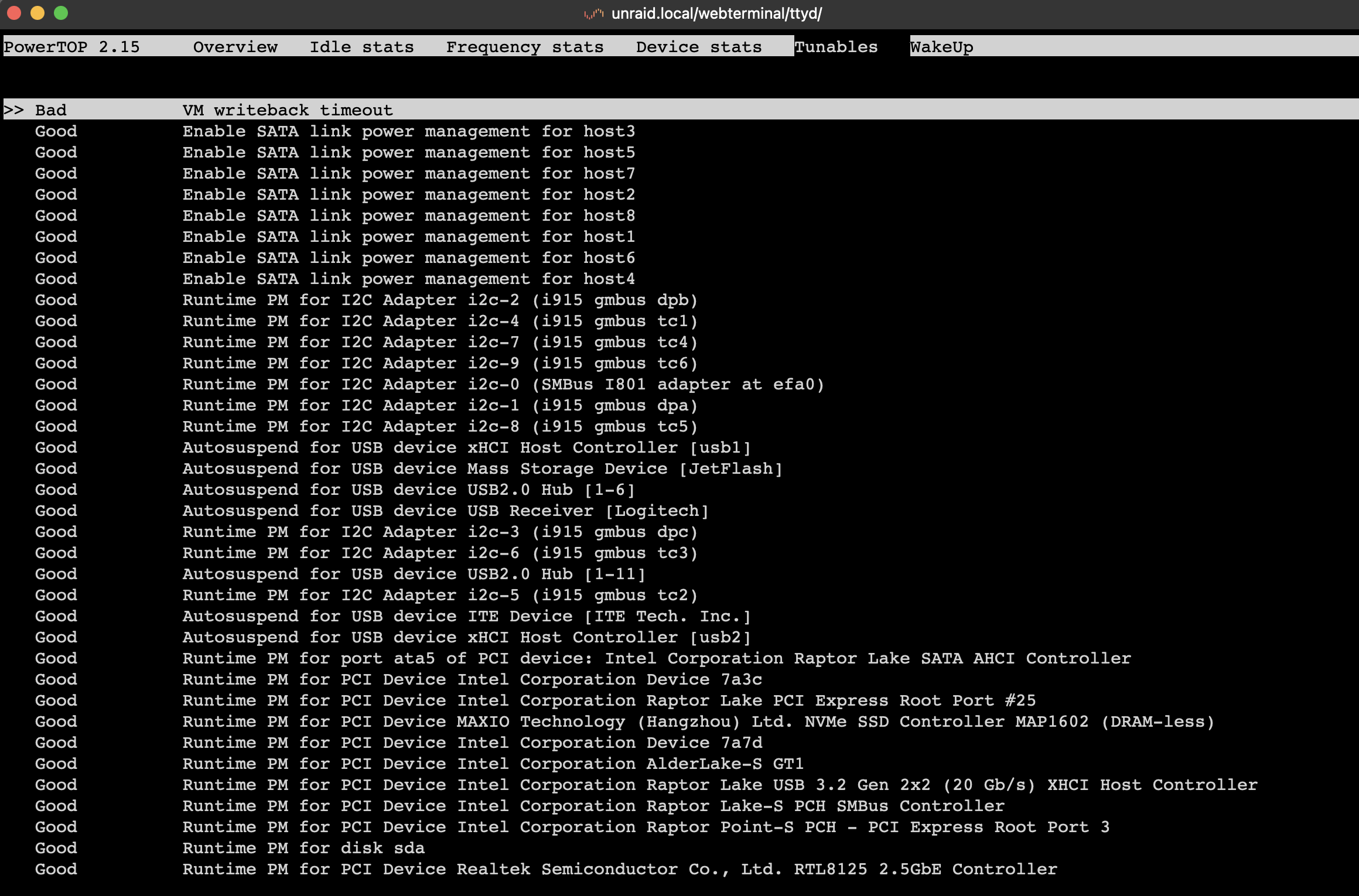

  7. Moin, ich brauche mal etwas Unterstützung. Ich habe einen i5 13500 und ein Gigabyte B760 Gaming X DDR4 ohne M. Aktuell braucht das System mit nur 2 NVMes (ein Array gibt es noch nicht) 18-20W und kommt laut powertop nicht weiter als C3. Autotune hatte ich ausführt. Laut Corefreq wäre man in C6/7. Ich habe die BIOS Einstellungen von mgutt übernommen (C-States aktiviert etc.). Egal wie lange ich warte, weiter als C3 geht nicht. Das eine bad ist mit der Zeit weggegangen, alles andere ist auf good. Ich hätte noch 1 1/2 Wochen um das Board zurück zu schicken, falls es wirklich daran liegen sollte. Könnte dann auch der B760M wechseln, obwohl ich lieber etwas mehr Platz mit der ATX Version hätte. Es ist keine PCIe Karte verbaut und auch nur ein Funkstick für die Tastatur dran. SSD: 2TB Patriot Viper VP4300 Lite M.2 2280

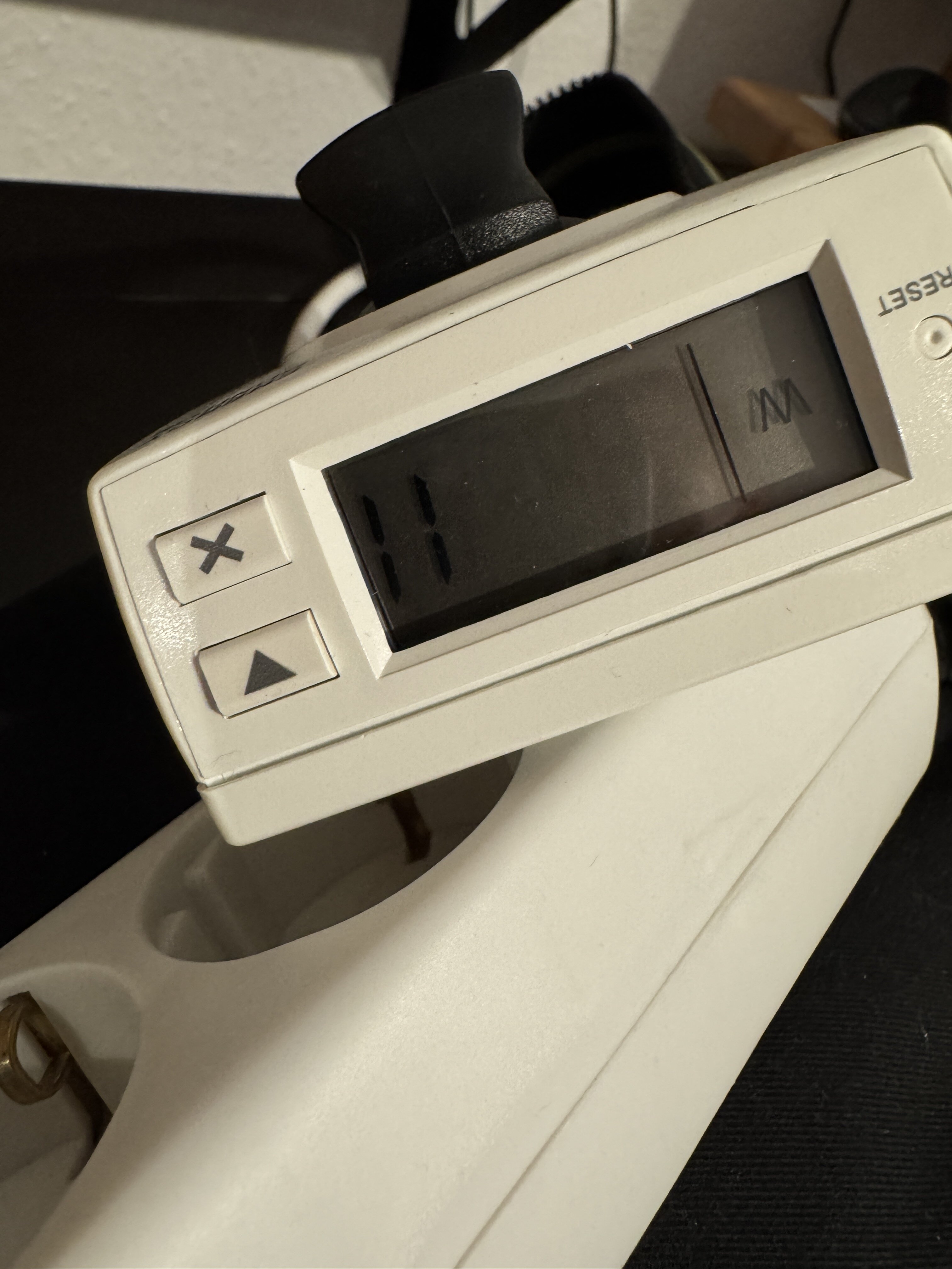

  8. 18-20 W sind es laut Messgerät. Gibt ja noch Apps wie Corefreq und Autotune mal schauen was man damit noch einsparen kann.
