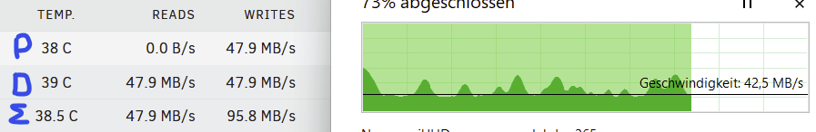

  21. Es wird doch auf die Parity Disk und Data Disk zeitgleich geschrieben. Zumindestens interpretiere ich das hier so: P - Parity D - Data Summe des Arrays
  22. Ok 😅 Parity Sync läuft
  23. Thank you for your hint. I also found a problem in my network (Router Fritzbox 6590 ax). I tested now with a switch and the resualts now much better: I also tested it without the Partiy Disk and the switch: I would say this looks now fine. Thank you all for your support
