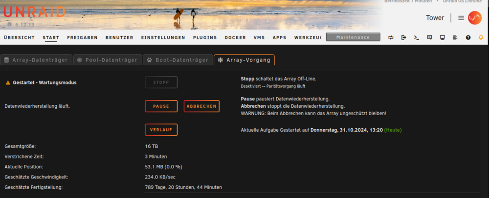

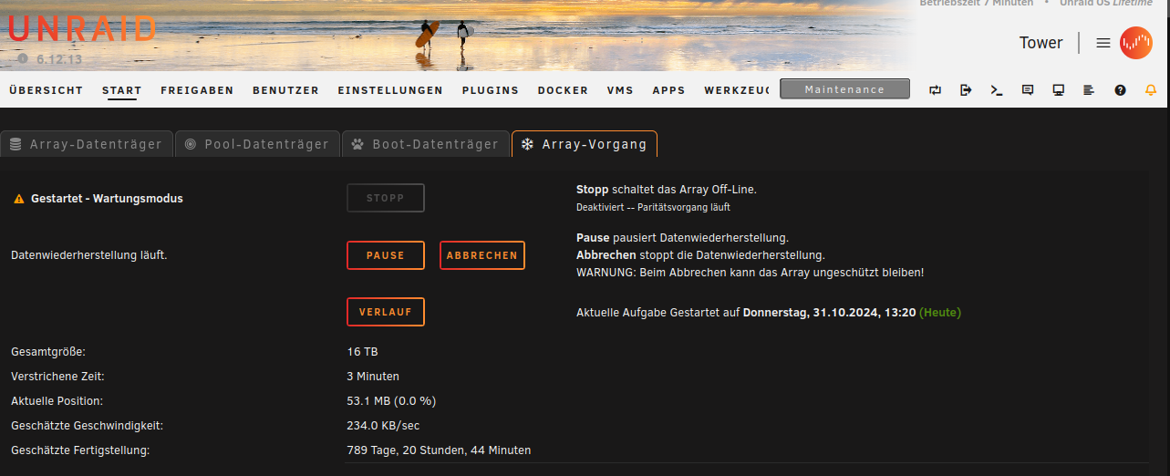

  1. Nach einem Neustart hat Unraid folgendes angezeigt. Habt ihr Tipps zur Behebung? Neustart und Platte neu verbinden bringt keine Änderung, -Leider

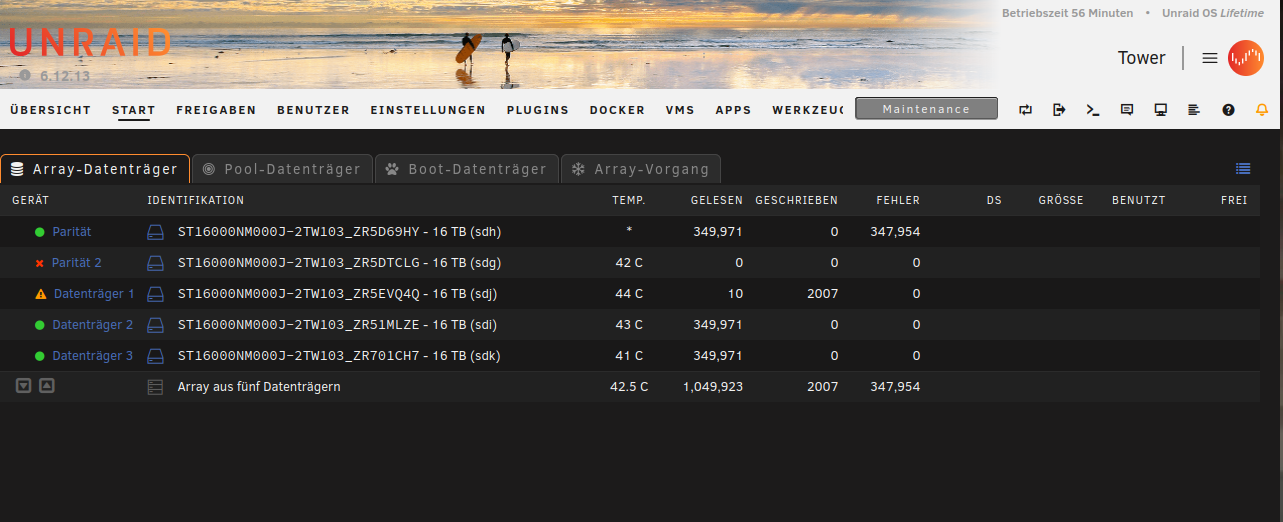

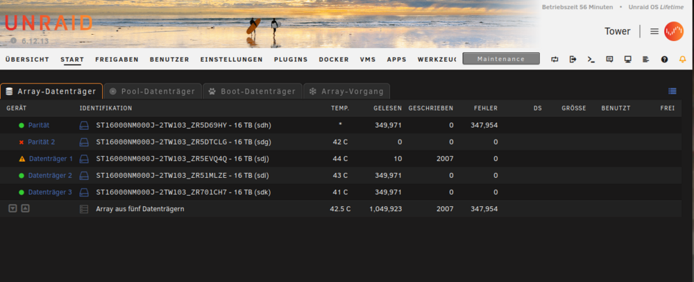

  2. Habe den Fehler gefunden es waren 2 SATA-Kabel defekt: - Datenträger 1 (Datarebuild läuft) - Parity 2 (jetzt als unhealthy markiert) jetzt läuft das System wieder. Schere jetzt alle Daten und stelle auf xfs um.

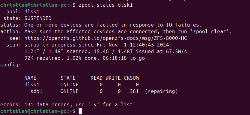

  3. also besser xfs ok. der automatische scrub von ubuntu auf drängender 1 reparirt Fehler. ist das so in Ordnung? oder soll ich diesen besser abbrechen?
  4. über ssh sind alle Platten vorhanden. Werde die Platten mal einzeln an einem andrem Rechner prüfen
  5. habe zfs. USV ist im Zulauf. Backup von fast allen Daten habe ich. Gibt es dennoch eine Möglichkeit die Disk 1 zu reparieren?.
  6. dieser Zustand war nach einem Stromausfall (Sicherung hat ausgelöst) Anschlüsse der Platten habe ich nicht verändert. Irgendwelche Ideen wie ich das System wieder in Ordnung bringe. Das System startet normal doch sobald ich das Array starte dann hängt er beim Mounten des ersten Datenträgers.
