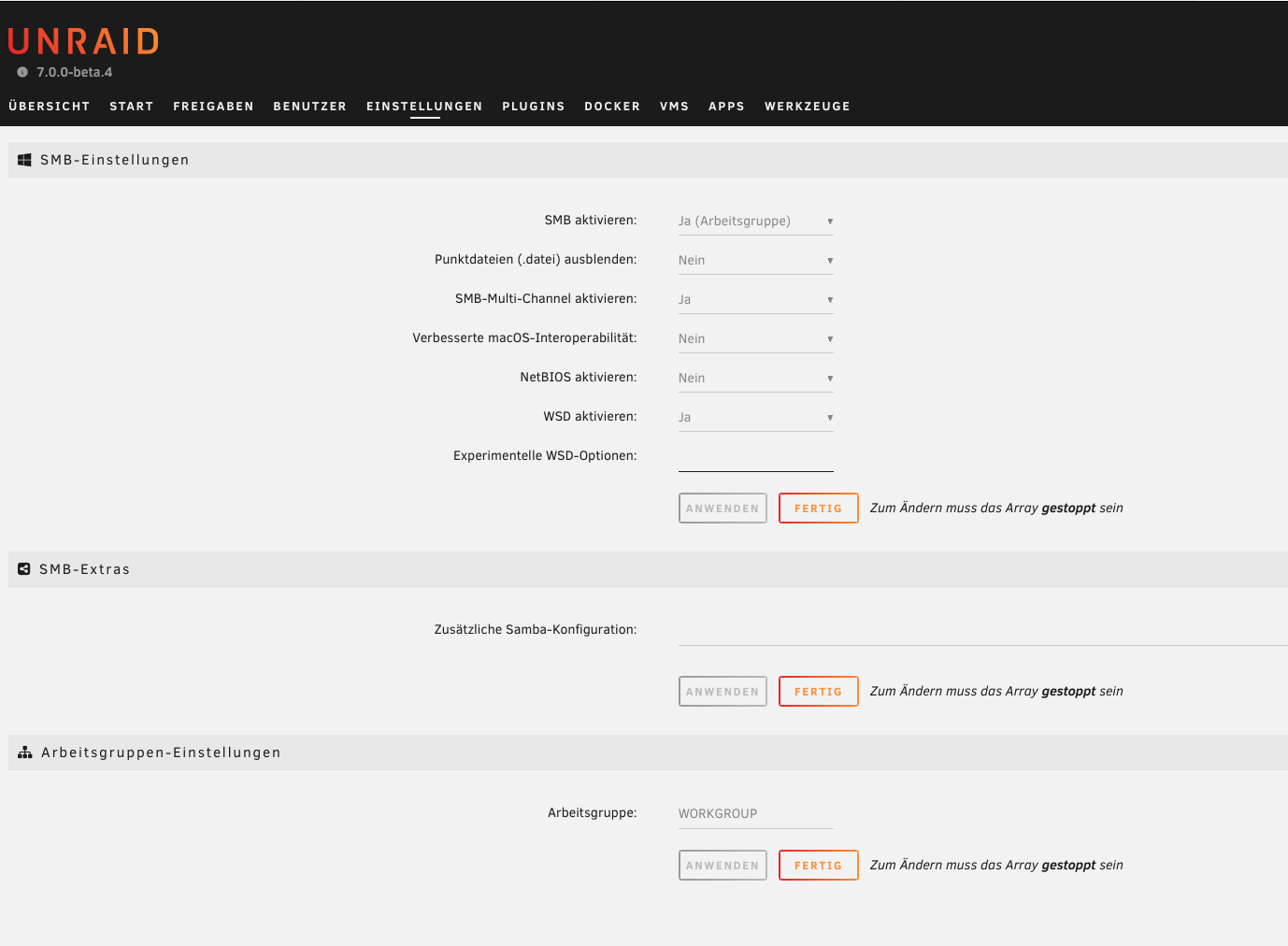

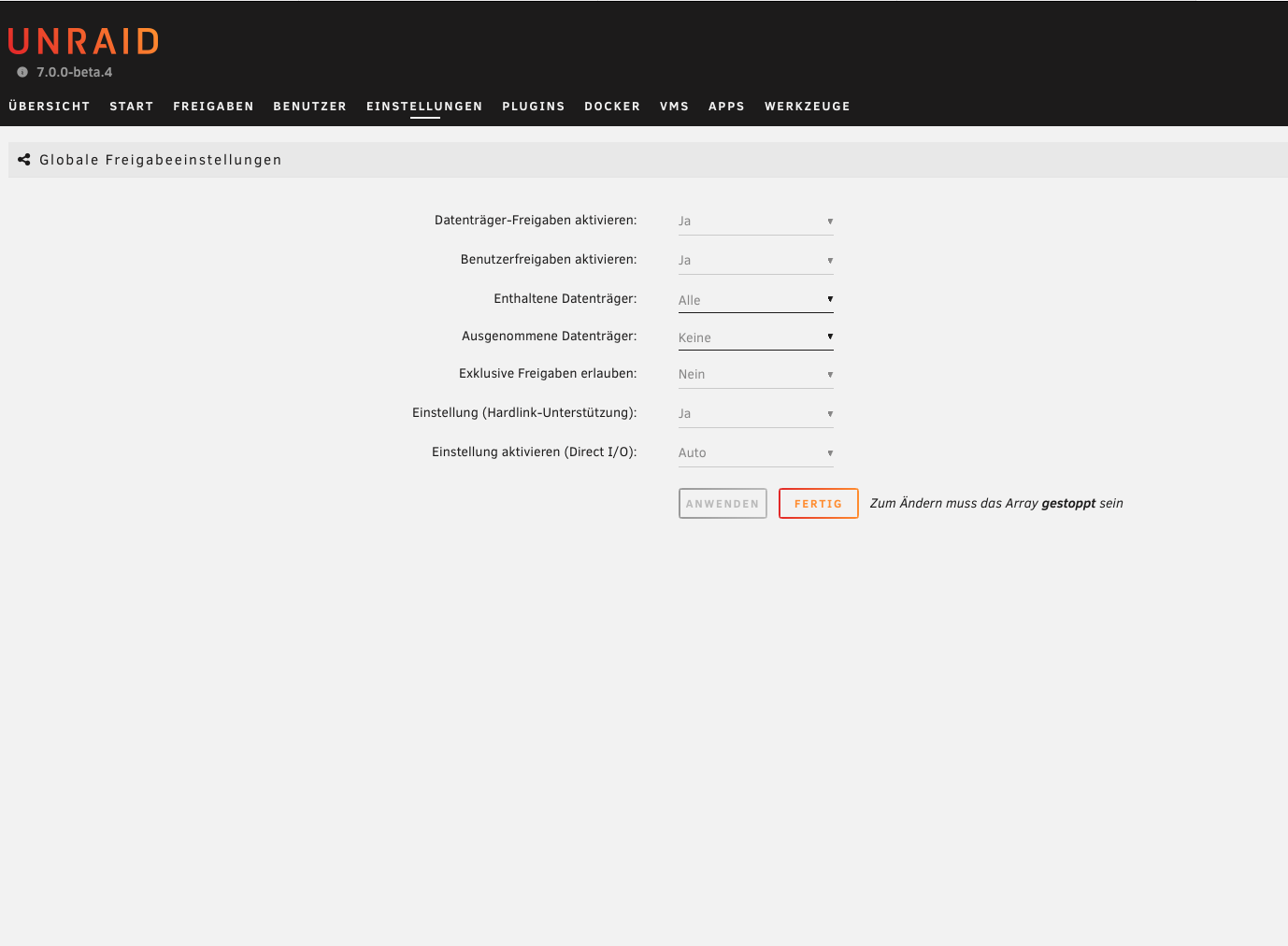

  7. marco-mh started following Unraid 7 Win11 SMB
  8. marco-mh posted a topic in Deutsch
    Hallo, ich fange gerade erst an mit UNRAID. ich hab es nach 3 Tagen endlich geschafft ein UNRAID zum laufen zu bekommen, der RAM hat Probleme gemacht. wie auch immer, jedenfalls läut es jetzt. Nun zu meinem Problem. Ich habe Freigaben eingerichtet, auf Privat gesetzt, Berechtigungen zugeteilt usw. Auf MAC klappt alles wunderbar, Freigaben sind da, können geschrieben und gelesen werden. Nur auf Win11 hab ich das Problem das Unraid nicht angezeigt wird, erst wenn ich das Array stoppe, wird mir der Server in der Netztwerkumgebung angezeigt, Starte ich das Array wieder, verschwindet der Server wieder. Hier meine Einstellungen Hat da jemand eine Idee? Danke und Gruß Marco
