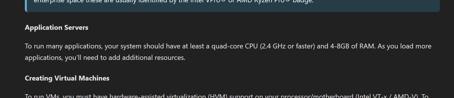

  3. Je me suis trompé, ce n'est pas au sujet des VM mais du nombre d'applications que le "hardware requirements" conseille 2.4Ghz
  4. Merci de ta réponse qui n'est pas fouilli, je te rassure et qui m'aide dans mon choix. Sachant qu'il n'y a pas d'iGPU, j'ajouterai une quadro RTX, ce qui ne posera pas de problème pour le transcodage. Sans vouloir être à "contre-courant" de la conjoncture écolo-économique, la consommation électrique ne sera pas un problème ou, tout du moins, un facteur limitant dans mes choix. Sur le site Unraid, au sujet de l'utilisation des VM il est recommandé d'avoir un CPU à 2.4Ghz, voilà pourquoi je trouvais le 2650 un peu "juste" Je ne sais pas si l'utilisation d'Unraid va solliciter le mode Turbo des cpu Intel ... Bref pour linstant le 2690 prend la tête dans ma "choice race"
