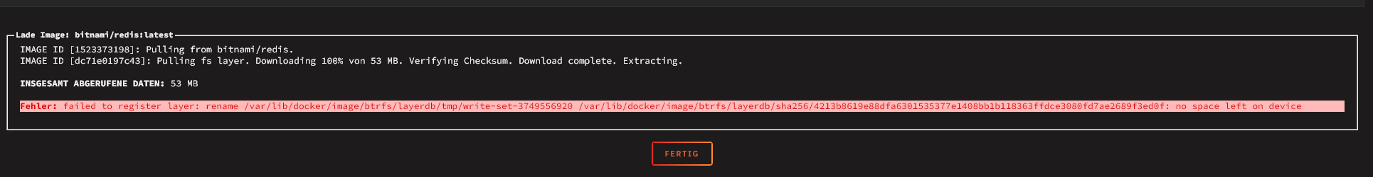

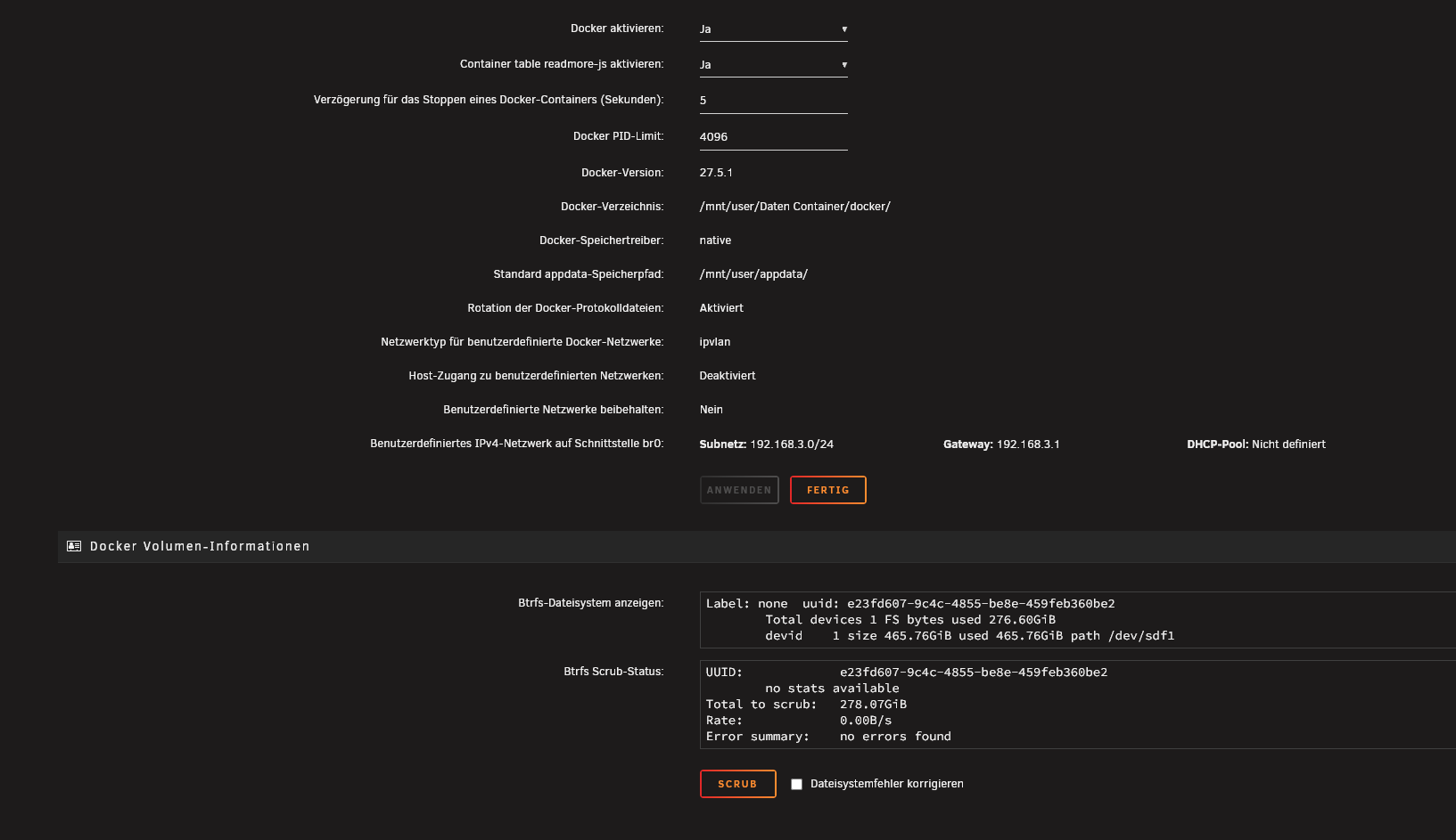

  1. Ja der ist im btfs format schreibgeschützt denke ich nicht. wie kann ich das überprüfen oder reicht etwas rumzuschieben oder hochzuladen ? meinst du die einstellung "Minimaler freier Speicherplatz:" die müsste bei allen verzeichnissen passen . anbei ein konkretes Beispiel wie so ein Fehler aussieht. Danke
  2. Hallo, ich hab das auf Verzeichnis gestellt gehabt. da gibts doch dann keines oder ?
  3. Hallo Forum, ich bekomme fogenden Fehler angezeigt sobald ich einen Docker Container erstellen oder updaten will mit unterschiedlichen pfarden. "Fehler: failed to register layer: symlink /proc/mounts /etc/mtab: no space left on device" es ist aber weder einer der Datenträger noch der Cache voll. Was ist hierfür der grund und wie kann ich den Fehler beheben ? Ich danke für eure Hilfe.
