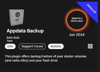

Schau dir mal die Plugins an. Mit Appdata Backup kannst du alle Docker Container sichern inkl. Unraid USB Stick. Die User Scripts kannst dort erstellen und gleich einen Cronjob einrichten wann diese laufen sollen. Das ist das User Script um Borg Backup welches im Container läuft zu starten. #backgroundOnly=true #arrayStarted=true # Exclude File hier werden alle Ordner eingetragen die nicht mit in das Backup geschrieben werden sollen. exclude_file=/mnt/cache/appdata/borg/exclude.txt # Schalter für Filter # # A: Added (Hinzugefügt) # M: Modified (Modifiziert) # E: Error (Fehler) # U: Unchanged (Unverändert) # d: Directory (Verzeichnis) # i: Item (Sonstiges Element) filter=AME # (AME) Nur Dateien / Ordner anzeigen die entweder hinzugefügt oder veraendert wurden. #filter=AMEUdi # (AMEUdi) Alles anzeigen mit Prefix A, M, E, U, d, i (siehe Tabelle) # Servername und Benutzername für Storage Box servername=servername von hetzner benutzername=benutzername von hetzner # Ordner ab dem nach unten das Backup erstellt wird backup_ordner=/mnt/user # Unraid_User_Scripts_Sichern . /boot/config/plugins/user.scripts/scripts/Unraid_User_Scripts_Sichern/script # Backup starten docker exec borgbackup borg create --files-cache=mtime,size --list --exclude-from ${exclude_file} -v --stats -p -C lzma --filter=${filter} ssh://${benutzername}@${servername}.your-storagebox.de:23/./server1/array::{now:%Y-%m-%d__%H:%M} ${backup_ordner} ####### Ab hier werden andere User Scripte aufgerufen die veschiedene Statusmeldungen von Borg in TXT Datein schreiben # Borgbackup_Archivliste_aller_Archive . /boot/config/plugins/user.scripts/scripts/Borgbackup_Archivliste_aller_Archive/script # Borgbackup_vergleichen_letzten_beiden_Archive_Finnland . /boot/config/plugins/user.scripts/scripts/Borgbackup_vergleichen_letzten_beiden_Archive_Finnland/script # Borgbackup_Informationen_pro_Archiv_Finnland . /boot/config/plugins/user.scripts/scripts/Borgbackup_Informationen_pro_Archiv_Finnland/script # Borgbackup_Inhalt_letztes_Archiv_Finnland . /boot/config/plugins/user.scripts/scripts/Borgbackup_Inhalt_letztes_Archiv_Finnland/script Datei: exclude.txt diese Dateien bzw. Ordner sollen nicht ins Borg Backup übernommen werden. /mnt/*/appdata /mnt/*/docker /mnt/*/isos /mnt/*/system /mnt/*/domains /mnt/*/isos /mnt/*/borgbackup_download /mnt/*/borgbackup /mnt/*/immich_libraries /mnt/*/immich_photos /mnt/*/postgresql *.tmp ~$*.* desktop.ini Desktop.ini Thumbs.db Du muss natürlich sicherstellen das der SSH Zugriff ohne Password erfolgen kann. Also per Schlüsseldateien. Da kannst du mal nach SSH per Schlüsseldatein googlen oder ChatGPT fragen. Du musst dir dann noch ein eigenes Template erstellen. Ebenso ist es ratsam das Docker Image auf dein GitHub hochzuladen. Da schau mal nach ghcr.io github usw. Docker Build starten ####################################################### # # Mit diesem Script wird das Docker Image gebaut # danach wird es zu Github hochgeladen # #!/bin/bash docker build -t borg -f dockerfile . echo HIER KOMMT DER GEHEIME SCHLÜSSEL REIN | docker login ghcr.io -u GITHUB_NAME --password-stdin docker tag borg ghcr.io/GITHUB_NAME/borg:latest docker push ghcr.io/GITHUB_NAME/borg:latest Dockerfile FROM alpine:latest # Installiere BorgBackup & OpenSSH-Client RUN apk add --no-cache borgbackup openssh-client tzdata # Setze die Zeitzone auf die gleiche wie auf dem Host ENV TZ=Europe/Berlin RUN cp /usr/share/zoneinfo/$TZ /etc/localtime && echo $TZ > /etc/timezone # Label LABEL net.unraid.docker.managed=dockerman LABEL net.unraid.docker.icon="HIER KOMMT DER PFAD ZU EINEM ICON wie z.b https://www.meinedomain.de/borgicon.png" # Erstelle das .ssh Verzeichnis für den Benutzer RUN mkdir -p /root/.ssh && chmod 700 /root/.ssh # Setze den Arbeitsordner WORKDIR /root # Setze den Benutzer #USER borg # Standardkommando, damit der Container läuft und Befehle akzeptiert CMD ["sleep", "infinity"] Die einzelnen Bruchstücke musst du dir dann ergooglen was es genau bedeutet. Falls jemand einen einfacheren Weg kenn immer gerne genommen.
Inkrementelle Cloud Backup mit Borg/ Restic/ Duplicati
Bei Unraid gibt es doch die Möglichkeit den gesamten USB Stick zu sichern. Sollte der USB Stick mal explodieren kannst du einen neuen ganz schnell wiederherstellen. Auch alle User Scripte inkl. der Docker Container kann man sichern. Das mit Borg Backup erfordert etwas Kenntnis in Docker die ich ebenfalls nicht hatte und es läuft. Wichtig ist das du bei Borg den folgenden Parameter mitgibst. --files-cache=mtime,size da sonst auch Dateien noch einmal gesichert werden die eigentlich nicht gesichert werde müssten. Das liegt an meiner Recherche daran das Unraid irgendwie die inode der Dateien ständig anfasst und Borg dann meint es hätte sich was geändert. Dazu musst du mal GOOGLE nutzen oder ChatGP Ich habe mir noch Scripte geschrieben damit ich den Status stehe und das ich sehe was gesichert wurde usw. Jetzt läuft Borg im Hintergrund und macht seine Arbeit.
