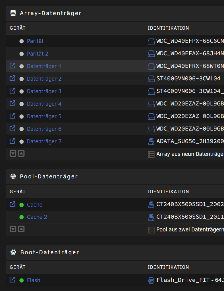

So ich habe meine appdata Freigabe auch mal umgestellt (siehe Bild) Vorher hatte ich anstatt Cache Array da stehen. Jetzt bleiben meine Platten auch nicht mehr im Schlafanzug.

Schau mal ob du evl. ausversehen Docker Container drauf laufen hast. Ich habe ein SSD Pool da habe ich meine Docker Container drauf und den appdata Ordner. Diesen gebe ich dann immer bei der installation eines neuen Containers an als Datenordner. Wenn ich das mal vergesse und da steht z.B. /mnt/user/appdata würde ja auch in den gleichen Ordner schreiben aber dann geht mein Array auch nicht schlafen. Also gebe ich /mnt/cache/appdata an. Cache ist mein SSD Pool
