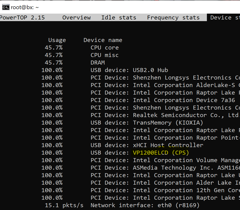

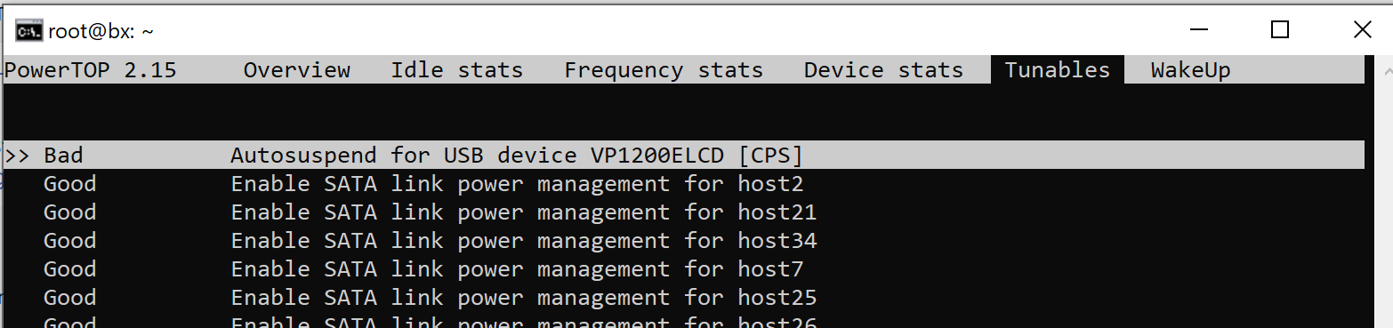

  2. Hi everyone, so i got myself an UPS, and now that's the only "Bad" device in powertop. Is this a common issue? I'm suprised because people with UPS seem to care about power consumption a lot (going by these forums).

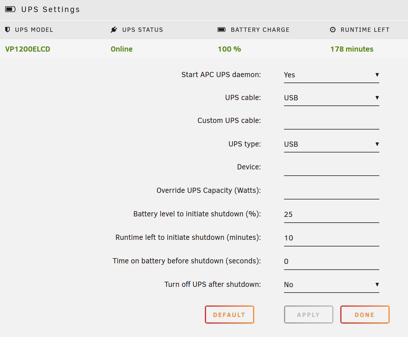

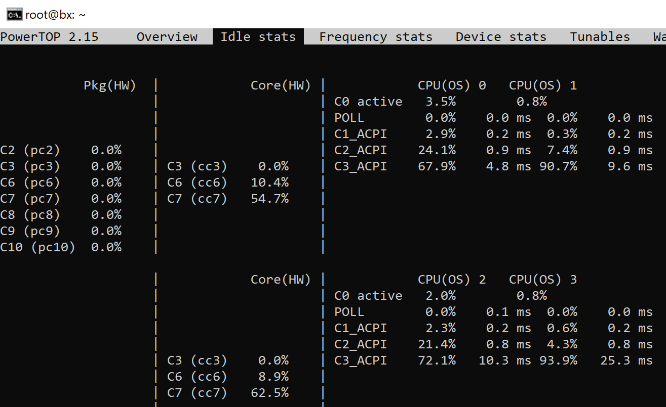

  3. Edit: es war ein Docker. gerne löschen! Hallo, hab hier ein Problem, für das ich überraschend keine Antwort im Forum gefunden habe: Sobald ich den "APC UPS daemon" in Unraid aktiviere, erreicht das System keine C-States mehr. Vorher hatte ich im Idle >60% C10, und das kann ja nicht im Sinne des Erfinders sein. USV ist eine Cyberpower VP1200ELCD, angeschlossen per USB direkt am Board über USB2.0-Anschluss. Habe das recht solide auf den APC UPS daemon zurückgeführt, d.h. wenn der aus ist kommen auch die C-States nach Reboot zurück. Gibt es da ggf. spezielle Settings? Könnte mir vorstellen dass Unraid permanent den Status pollt oder sowas.. So sieht das aus mit allen Tunables auf "Good" Das macht mich etwas misstrauisch: Die UPS Settings: Bin dankbar für Hinweise!
