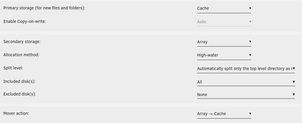

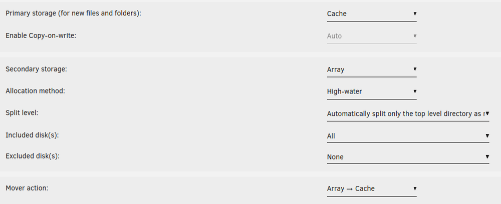

Finde ich nicht gut. Das werde ich auf ZFS korrigieren, sobald ich auf Unraid7 aktualisiert habe. Bevor ich aktualisiere wollte ich aber noch etwas abwarten, ob es Meldungen zu Problemen gibt. Ist nichts exotisches, habe mich bei der ersten Installation an die Docs gehalten und Videos von Spaceinvader angesehen Liegt auf dem Pool Das wusste ich nicht, danke! 4 Systemshares? Bei mir sind /appdata, /domains und /system auf dem Pool, welcher ist der 4. Share? So habe ich es auch eingestellt. Danke Dir!
Tipp zur Vorgehensweise austausch aller HDDs
Ich habe den /system Share auf dem Cache, wird aber mit dem Mover vom Array in den Cache übertragen. Wäre ein guter Zeitpunkt Fehler auszubügeln.

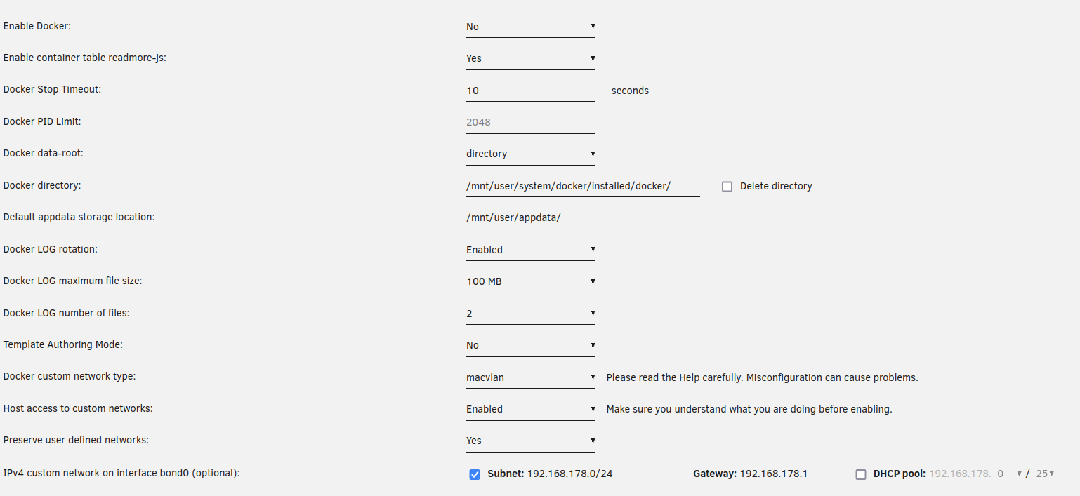

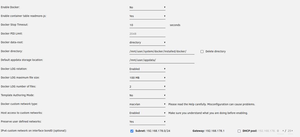

Ich habe noch eine Frage, ich habe bisher BFTRFS als Filesystem im Array und Cache eingesetzt. Nun möchte ich das Array aber mit XFS betreiben, Cache bleibt auf BTRFS. Hat das irgendwelche Auswirkungen auf den Docker Service? Ich habe im System diesen Ordner gefunden: /mnt/user/system/docker/installed/docker/btrfs und weiß nicht, ob die Änderung am FS zu Fehlern beim Start des Docker Service führen werden.
