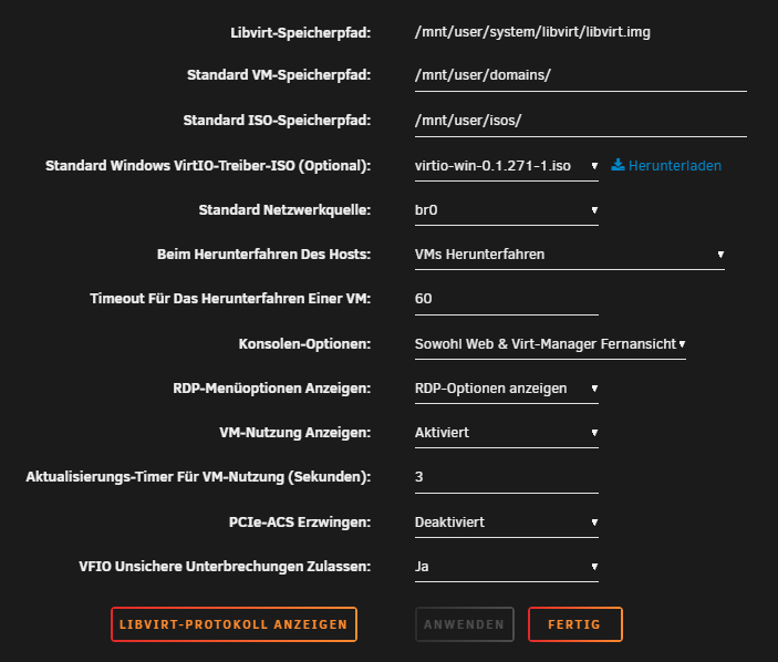

  1. teilweise, und Nein, bist schon richtig, so wäre der Standard ... Danke, habe es jetzt auf die Standard Einstellungen angepasst...
  2. das wäre ein Versuch wenn beispielsweise deine GPU in einer iommu Group wäre mit anderen Geräten und ein bind nicht ginge ... ansonsten ist das (leider) ein typisches "Geek ..." Thema, alles klicken, alles aktivieren, ... und am Ende alles "Schrott" sorry ... das kann auch schaden ... daher kommt da auch eine Warnung bei der Aktivierung Einstellungen, VM, unten ... wie es ausschaut, ist es doch deaktiviert? Oder bin ich auf dem falschen Pfad? Falls jemand in der gesendeten *.config Fehler oder Unsinnigkeiten entdeckt.. ich bin für jeden Ratschlag oder Tip sehr dankbar ;o)
  3. Vielen Dank für die schnelle Antwort !! du hast 2 sockets mit nem e5420 verbaut, es werden in Summe 8 Kerne gemeldet, passt für mich. So hab ich es noch gar nicht betrachtet, macht Sinn. Habe mich wohl von dem Eintrag "Single-CPU" irretieren lassen. setz die GTX für VM's auf VFIO bind, dann ist die für das OS weg und nur für VM passthrough da, also das wäre ein Weg. nur zur Sicherheit... der Weg dazu führt über Werkzeuge -> Systemgeräte -> Haken beim Eintrag Video Controller und Audio Device der GTX -> Auswahl beim booten an VFIO binden? dann schalte mal wieder pci ACS aus ... oder hast du Probleme beim passthrough ? Habe noch keine VM aufgesetzt, kann also nicht über Probleme beim passtrough berichten. Möchte erst mal die Voraussetzungen für einen problemlosen Betrieb von VM`s schaffen. Von daher.. hab ich pci ACS irgendwo eingeschaltet und wenn ja, wo? 🙈
  4. Guten Abend, liebe Community. Als monatelanger Leser und Interessent für UNRAID habe ich nun, auch Dank der guten Tutorials von TheGeekFreaks den Schritt gemacht und mir einen Server aufgesetzt und was soll ich sagen, das Ding läuft sogar stabil🫡. Drei Fragen möchte ich an euch richten: 1.) Das Dell Board verfügt über 2 physikalische Intel Xeon CPU`s, Unraid weist mir aber nur eine Single CPU im System aus, gibt es hier eine Konfiguration oder ein Plugin, welche ich noch nicht entdeckt habe? 2.) Ich habe 2 Grafikkarten verbaut, eine Geforce GTX 1070 und die originale Nvidia Quattro. Möchte die GTX für die VM`s bereitstellen und die Quattro für das GUI. Kann ich dem GUI die Quattro zuordnen? 3.) Würde gern das BIOS der Workstation updaten, aktuell A04, verfügbar A11. Kann ich das über Linux / Unraid realisieren, oder muss ich den Weg über FreeDOS gehen? Vielen Dank im Voraus fürs Lesen und eure Anregungen, die Systemdiagnostik ist im Anhang. LG Tom unraid-srv-diagnostics-20250421-1735.zip
