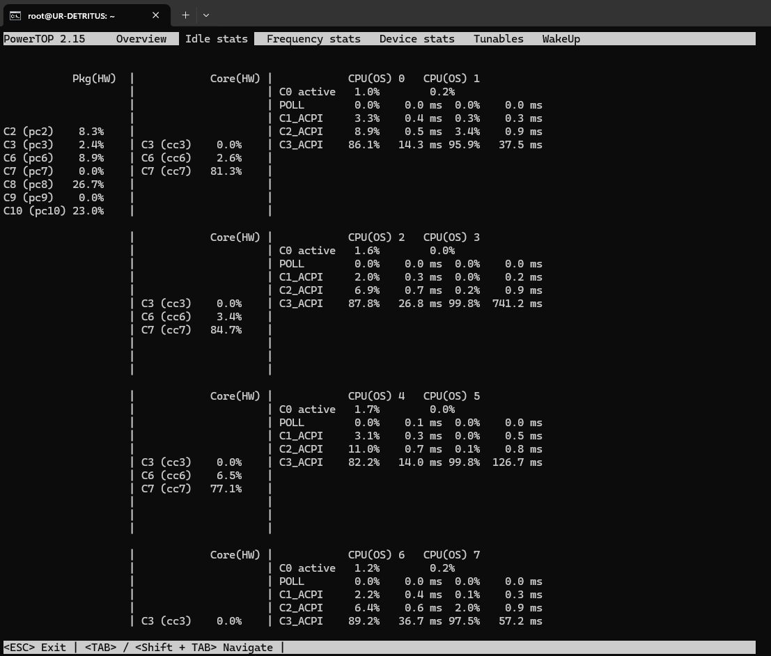

  4. Mir ist bei meinen beiden Servern aufgefallen, dass nach dem Update von 7.2.4 auf 7.2.5 nicht mehr alle Tunebels auf Good wechseln nach powertop autotune. Die Ports des internen SATA Controllers wollen nicht mehr 🤔. Der Stromverbrauch im Idle ist dabei nicht messbar angestiegen. Kann das jemand von Euch nachvollziehen? unraid 7.2.4 unraid 7.2.5 Die Bilder sind ein mal vom produktiv System, dass ich wieder auf 7.2.4 zurückgesetzt habe und von meinem backup System, dass noch auf 7.2.5 läuft und dienen nur als Beispiel. Ich hatte vergessen vom produktiv System unter 7.2.5 ein Bild zu speichern. Gruß, Markus

  7. Poste doch mal Deine Bios Einstellungen. Eventuell ist da noch was "krumm". P10 sollte ohne weitere Komponenten nahezu sofort zu erreichen sein (ohne Tastatur/Maus und ohne Bildschirm). Nacktes System mit Prozessor, Speicher und unraid Stick. SSH Dienst einschalten und über das Netzwerk auf den Server zugreifen und Powertop autotune ausführen und danach Powertop starten.
  8. Den NIC habe ich auf L1 only gestellt. Macht bei mir auch keine Probleme. Bios Settings ist schwierig, da der Server produktiv läuft, im Keller steht ohne Bildschirm und ohne Tastatur. So bald werde ich den nicht nach oben schleppen und etwas dran machen. Tut mir leid. Sind denn Bildschirm und Tastatur bei Deinen Versuchen noch angesteckt? Ich habe die tiefen Stages auch nur ohne angeschlossenen Peripherie erreicht (nur USV USB Verbindung angeschlossen). Alternativ kannst Du ja mal Bilder von Deinen Bios Einstellungen machen und ich kann ggf. abweichende Einstellungen identifizieren. Ich gehe davon aus, dass die Bios Einstellungen noch nicht ganz optimal sind. Beste Grüße, Markus P.S.: Ich habe grad noch mal kurz die Docker gestoppt und geschaut. Mein Server geht ohne Probleme nach wenigen Sekunden in P10.
