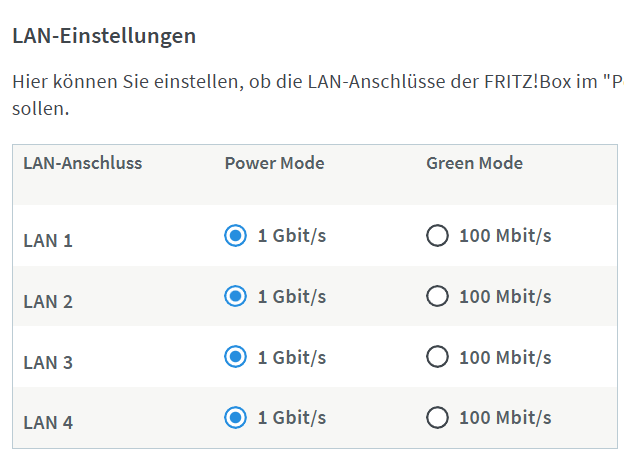

  3. Ja ich bin mir sicher das ich die daten richtig drauf schreibe. Komme der Sache auch näher, in der Fritz Box wird mir der Lan Port nur mit 100Mb freigegeben und nicht mit 1Gb. Das scheint das Problem zu sein. Die Frage ist nur warum die das macht....

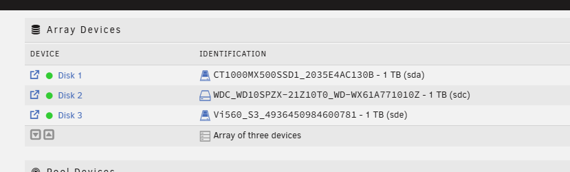

  7. jetzt wäre noch die Frage wie ich das vielleicht noch schneller hinbekomme :)
  8. ich habe nur SSDs eine intern verbaut und 2 mit USB angeschlossen, jha ich weiß usb ist nicht das tollste, aber platzmäßig passen keine hdds und ich hatte die noch über im alten rechner. Das ganze soll meinen PI4 ablösen aber mehr Leistung haben und da ist der Dell kostengünstig. Ich weiß auch nicht, was das problem sein soll wenn man SSDs verwendet.
