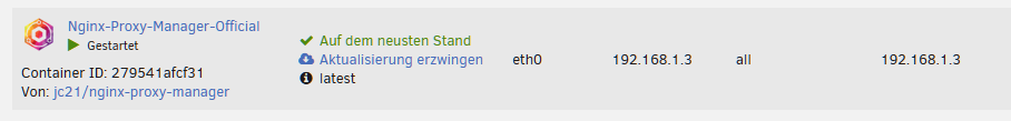

  1. Das mit dem "Proxy Manager im bridge-Netzwerk" war der entscheidende Tipp.... Habe einiges rumexperimentiert und jetzt geht´s (muss ja schauen das ich mir nicht irgendwo ein sicherheitsloch aufmache). Es gingen dann die anderen Container nicht (eth0), nach "umbau" auf "bridge" habe ich das auch gelöst. Ich bin mir zwar zu 100% sicher das ich das auch schon so probiert habe, aber vielleicht nicht ausdauernd genug..... VIELEN DANK!! nun kann ich weitermachen... :-)

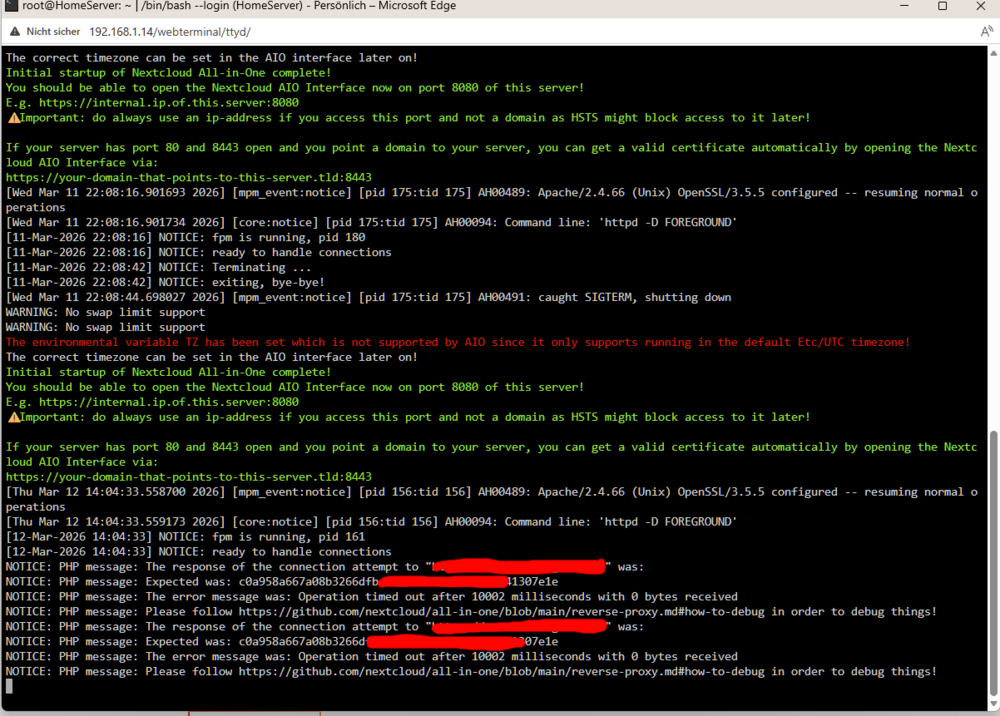

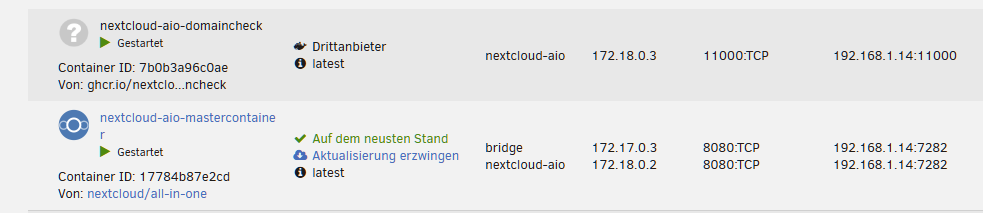

  2. ja das ist die unraid ip... so siehts aus: er kommt nicht Mal durch die einrichtung und den URL check. den kann ich zwar überspringen lassen und nextcloud aio dann auch "fertig installieren", aber das Zugriffs Problem bleibt Habe das Gefühl es benutzt "keiner2 die aio ;-)

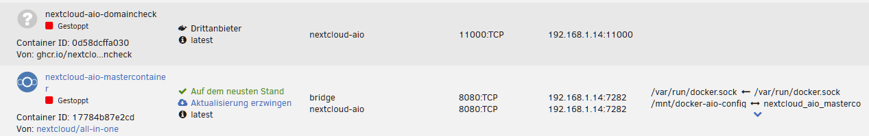

  3. habe es wie um Screenshots konfiguriert, wenn was fehlt bräuchte ich eine genauere Info was... die custom-aio bridge, die von aio angelegt wurde, habe ich auch jedesmal entfernt bevor ich alles neu probiert habe... damit keine "Leichen" in system bleiben. ich bin ratlos....
  4. Ja, das funktioniert einwandfrei... aber das ist auch auf eth0 und nicht auf "bridge" (ich weiß nextcloud ist gerade gestoppt ;-) ) Deshalb habe ich die Vermutung, das da irgendwas "falsch konfiguriert" ist.... Wenn ich die die nicht aio Version nutze (z.B. das hier https://forums.unraid.net/topic/167535-installation-von-nextcloud-mit-mariadb/), dann muss ich Nextcloud auch auf eth0 stellen (inkl. eigener ip) damit ich von extern zugriff bekomme. bei "bridge" geht's nur lokal mit Fehlermeldungen wegen externen zugriff (bekomme gerade den genauen Wortlaut nicht aus dem Kopf hin)

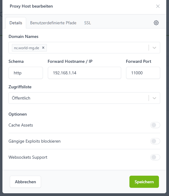

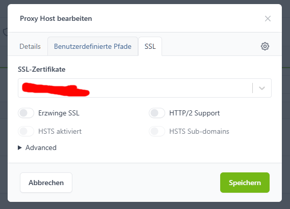

  5. leider alles schon probiert... bei mir ist es der Port 11000 aber ich habe es auch mal mit dem 11001 versucht (und als https weiterleitung). "Erziwnge SSL" und alles was da noch ist... auch schon versucht
  6. jap... das problem fängt an das er beim setup schon nicht vernünftig die externe url verifizieren kann... (aio setup ist ja etwas anders als das "normale") Deshalb glaube ich das da was mit de Kommunikation der internen custom netzwerke (die aio anlegt) nach aussen nicht stimmt... ich probiere boch ein paar Tage rum, ansonsten gehe ich auf das "normale"

  8. die variante habe ich mit "richtiger verbidnung" zum laufen bekommen. nur bridge Modus funktioniert nicht Das wäre super... wenn ich schon umsteige (bzw. einsteige) würde ich lieber die aio nutzen :-)

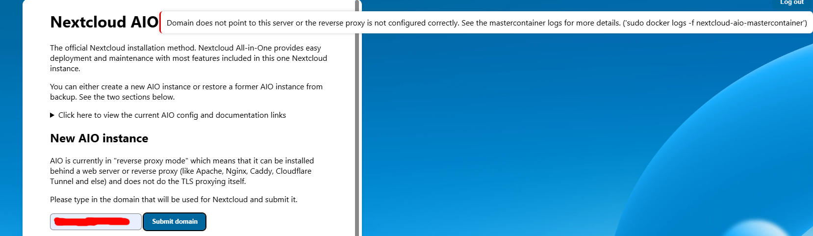

  9. HI, ich bekomme die Weiterleitung auf den nexcloud-aio Container nicht zum laufen. Ich blick auch inzwischen nicht mehr durch (habe es bestimmt schon 20-30 mal gelöscht und neu "installiert") ich behaupte mal das nginx richtig eingestellt ist (zugriff auf nen Docker Container mit einer eigenen ip funktioniert ohne Probleme)... nur die Weiterleitung auf den nexcloud apache wirkt so als ob da intern was nicht klappt Bin für jeden Tipp dankbar.... wenn ihr sagt was Ihr braucht, kann ich gerne Screenshots etc. liefern. wenn ich Nextcloud (ohne AIO) installiere (mit z.B. MariaDB) und dem eine Ip-Adresse gebe, funktioniert es auch einwandfrei, nur wenn ich den Netzwerktyp auf "Bridge" stelle klappt es nicht mehr... Das einzige was ich noch nicht ausprobiert habe, ist Unraid neu aufzusetzen (würde ich gerne vermeiden)
