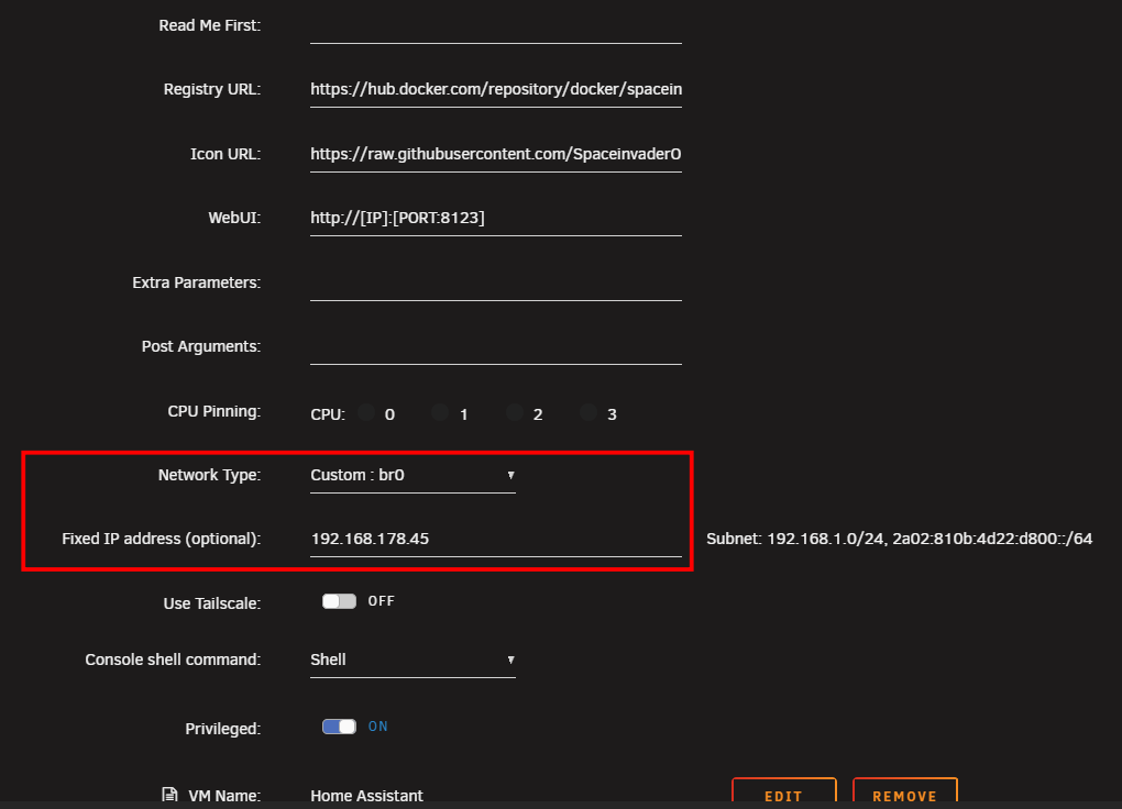

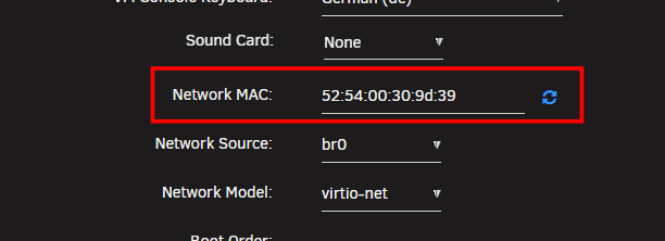

da ja bereits ziemlich alles dazu geschrieben wurde ... nur um sicher zu sein, du meinst das hier ? wenn ja, dann Nein, das ist die fixe IP des Dockers und NICHT der VM ... und das geht über den Helper Docker auch nicht. mach es dir doch einfach und lies einfach was hier so alles steht ... oder frag im passenden Thread nach wenn du uns nicht glaubst ;) 1/ gib dem Docker ne andere IP oder setz ihn in die bridge, ist egal ... dass die .45 frei wird. 2/ schau in der erstellten VM nach der mac welche die VM nutzt 3/ such in der Fritz nach der mac wenn die VM läuft, mach die IP Zuweisung halt per dhcp (was nicht gut ist, aber egal, wurde ja erklärt) 4/ VM Neustart, fertig ... Vorher kannst du auch das "veraltete" Gerät in der Fritz löschen ... das nur am Rand erwähnt ... Netzwerk, Netzwerkverbindungen, weiter unten ... ungenutzte Verbindungen.

und ... update des webui links zur RICHTIGEN ip der VM kurz, es sind 2 Dienste 1/ docker mit eigener IP (wenn custom br0 genutzt wird) 2/ die HA VM mit eigener IP aus dem dhcp Bereich wenn du dem Docker fix die .45 gibst, kann die VM nicht die .45 nutzen da bereits vergeben ... wenn der Docker jetzt zusätzlich nen proxy nutzen würde, könnte das gehen über die .45 (durch den proxy) die HA Instanz zu erreichen, sonst nicht ;) von einem Proxy lese ich jetzt nichts bei dem Helper Docker ... daher schätze ich war vorher etwas anders. Beispiel, der Docker war in der bridge und du hast mal die HA Instanz in deiner Fritz fix die .45 zugewiesen ...

das beißt sich nun etwas da der Docker nur für die Installation der VM zuständig ist und nicht HA selbst ... sprich, die VM hat eine eigene IP, da läuft halt einiges automatisiert usw usw ... wenn du schon diese Art wählst, lies dich mal ein, gerade zum Thema webui, IP updates, ...
