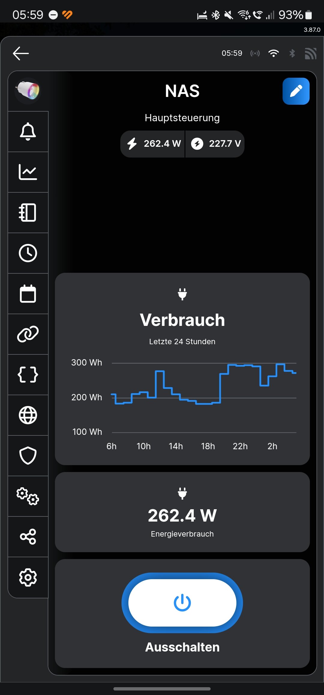

  5. Ja früher hatte ich die GPU mit ner VM als Passthrough laufen. Diagnostics habe ich im ersten post angehängt

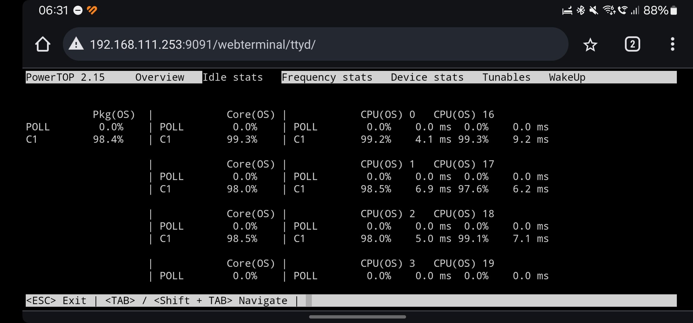

  10. Cpu gouvenor ist auf powersafe ...
  11. Alles im C1... wie stelle ich denn bei Ryzen das richtig ein? Alle Festplatten powerdown sind dann 181w
  12. Habe seit neuesten einen Shelly vor meine NAS gehängt da mit ich mal ein bisschen Strom messen kann und war ziemlich erschrocken Ryzen r9 3950x 128gb ddr 4 ecc 11 Hdds 2 Ssds 1x 1660 Super GPU und das ist mehr oder weniger Idle Strom Powertop habe ich probiert und alles optimiert, Gpu Idle States habe ich im Griff bekommen. Komme aber leider nicht mehr weiter maxisnas-diagnostics-20240531-0603.zip
  13. got the gpu on passthrough to a vm for my gf to game on. but if i turn off windows it still drawing that much power
