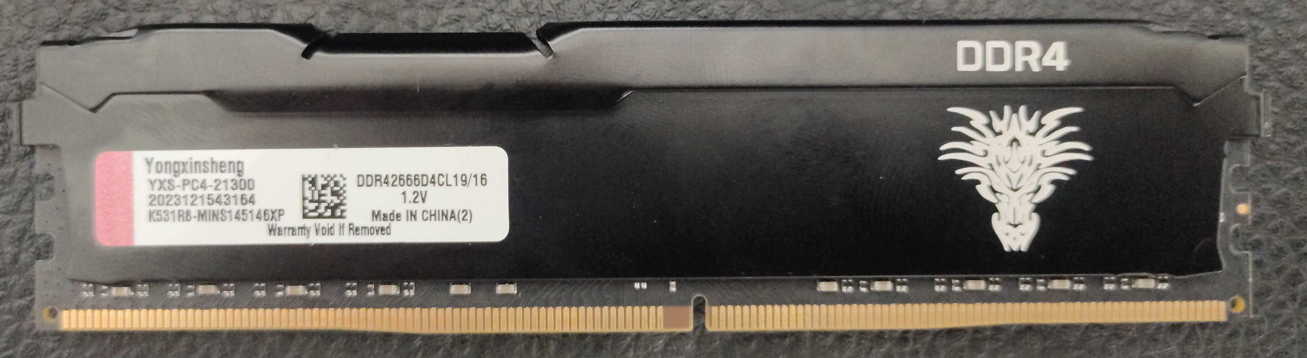

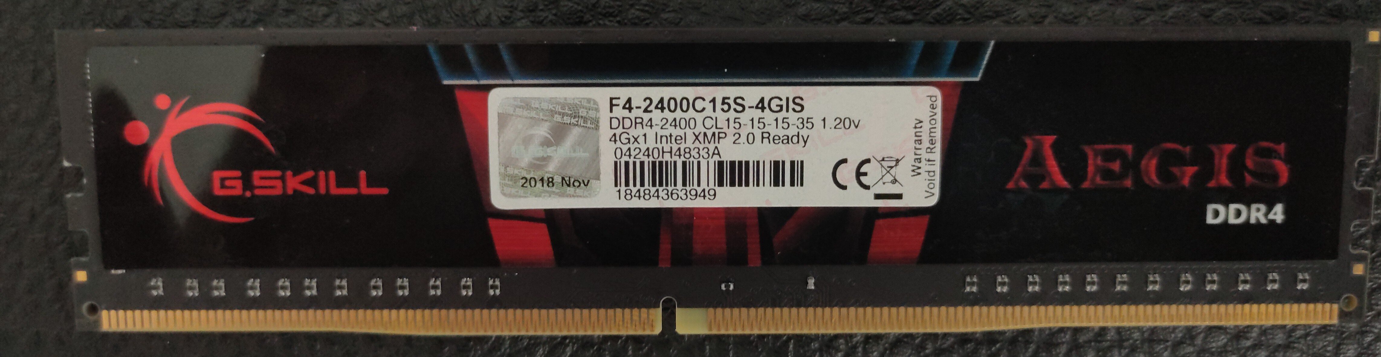

Nach Ram Tausch, Server nicht erreichbar
Hi. Bin endlich mal wieder dazu gekommen, mich mit dem Thema zu befassen. Ich hab mir andere Ram Module bestellt und mit diesen hat es auf Anhieb funktioniert. Danke an alle, für eure Ratschläge.
Hi. Konnte nun endlich mal einen Monitor anschließen. Mit den 2x 4GB DDR4 2400 wird immer korrekt gebootet und man sieht den Bootvorgang am Monitor. Mit den 2x 16GB DDR4 2666 passiert gar nix auf dem Monitor, bleibt einfach aus und Unraid ist auch nicht erreichbar. Habe auch verschiedene Ausgänge probiert (HDMI /DP), aber kein Erfolg. Daher kann ich auch nicht sagen, ob das BIOS auf einen Tastendruck wartet. Werde mir nun als nächstes 2x 16GB DDR4 2400 holen, um zu schauen, ob es an den 2666 Riegeln liegt.
Hallo. Ich wollte den Ram tauschen und vergrößern, da ich 2 Riegel von einem Bekannten bekommen habe, aber nach dem Einbau der neuen Riegel ist der Server bzw die Web UI nicht erreichbar. Baue ich die alten Riegel wieder ein, ist der Server wieder erreichbar. Leider kann ich im Moment keinen Monitor anschließen, um eine evtl Fehlermeldung zu sehen. Habe erst nächste Woche einen Monitor zur Verfügung. Eingebaut sind 2x 4GB DDR4 2400 Rein sollte eigentlich 2x 16GB DDR4 2666 Das Mainboard ist das Fujitsu D3644-B. Laut Handbauch sollte der DDR4 2666 eigentlich kompatibel sein. Ich habe die neuen Riegel auch in allen 4 Slots hin und her getauscht, aber leider ohne Erfolg. Kann es sein, dass die Riegel doch nicht kompatibel sind? Falls dem so ist, was für Riegel könnte ich verbauen, die kompatibel wären? Anbei noch 2 Fotos der Speicherriegel.
