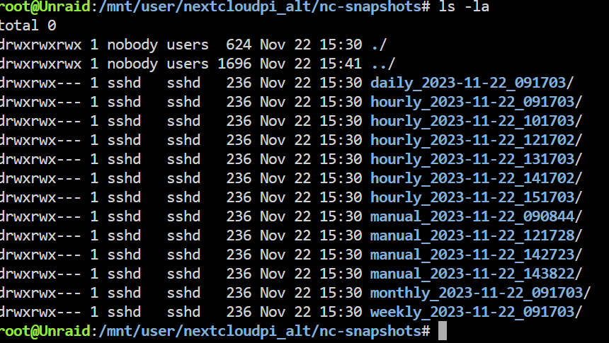

@Amane Wird nix gefunden bzw es kommt keine Ausgabe. Das ist wie verhext Wird wohl doch die Umstellung auf xfs werden müssen. Das nervt lol
Share / Dateien lassen sich nicht löschen *Read-only file system*
Selbe Ergebnis. Kein "i" oder "a" oder sonst irgendwas.
Ich hab jetzt einige Unterverzeichnisse durchgeschaut, kein "i" oder "a" zu sehen.
root@Unraid:/mnt/disk3# lsattr /mnt/disk3/ ---------------------- /mnt/disk3/Privat ---------------------- /mnt/disk3/Paperless ---------------------- /mnt/disk3/JDownloader ---------------------- /mnt/disk3/Media ---------------------- /mnt/disk3/nextcloudpi_alt root@Unraid:/mnt/disk3# @Archonw Danke für deine Mitteilung. Wenn alles nix hilft, muss ich wohl auch diesen Weg gehen.
Ich kann ganz normal auf die Platte schreiben und anderes "Zeugs" löschen. Nur die Dateien in dem besagten Share nicht.
@alturismo Ok danke dir. Hatte eigentlich nie Probleme mit btrfs. Auch alle anderen Shares / Ordner etc verhalten sich so wie sie sollen. Nur der eine nicht, wo die die Daten von extern rüber geschoben worden sind.
Hallo zusammen. Vor einiger Zeit habe ich mit einem Raspi4 und NextcloudPi ein wenig gespielt. Dabei wurde per ssh das Backup auf meinem Unraid Server gespeichert. Nun wollte ich mal etwas aufräumen und diese Altlasten und den dazugehörigen Share löschen. Leider lassen sich die ganzen Ordner und Files nicht löschen. Weder per Krusader (als root) noch per Terminal rm -R /pfad... rm: cannot remove '/mnt/disk3/nextcloudpi_alt/weekly_2023-11-16_211703/data/katrin/files_versions': Read-only file system Hat jemand eine Idee woran es liegt und wie ich doch noch diese Dateien + den Share löschen kann? Danke.

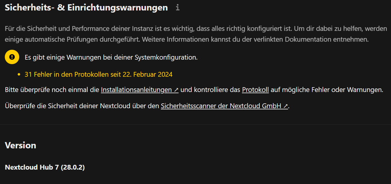

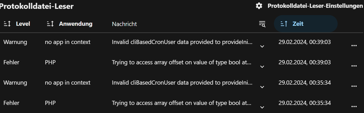

Hallo. Ich nutze den Knex666 NC Docker. Sobald ich in den Admin Einstellungen auf Grundeinstellungen gehe, um mal zu schauen, ob der Cronjob korrekt ausgeführt wurde, bekomme ich jedes mal diese beiden Fehlermeldungen: [no app in context] Warnung: Invalid cliBasedCronUser data provided to provideInitialState by settings GET /settings/admin von 91... von Admin um 29.02.2024, 00:39:03 [PHP] Fehler: Trying to access array offset on value of type bool at /var/www/html/apps/settings/lib/Settings/Admin/Server.php#76 GET /settings/admin von 91... von Admin um 29.02.2024, 00:39:03 Ist das bei euch auch so?

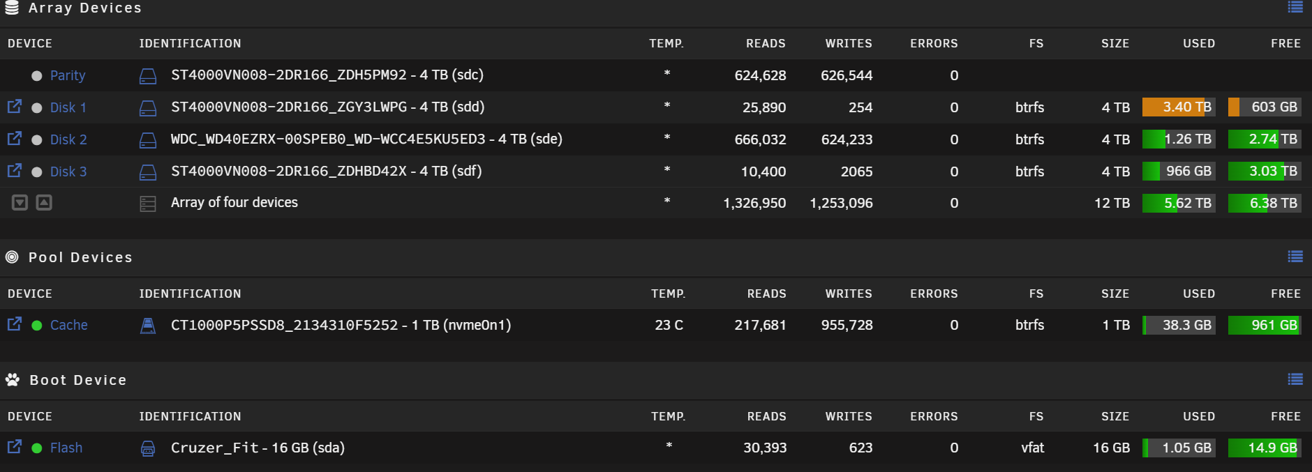

Festplatte voll / Umverteilung auf neue Platte
@alturismo Danke. Da kann ich ja alles so belassen und einfach eine Umverteilung per unbalance machen. Edit: Was sollte man dann bei Allocation method bei dem Share einstellen, damit in meinem Fall beide Platten zukünftig befüllt werden?
