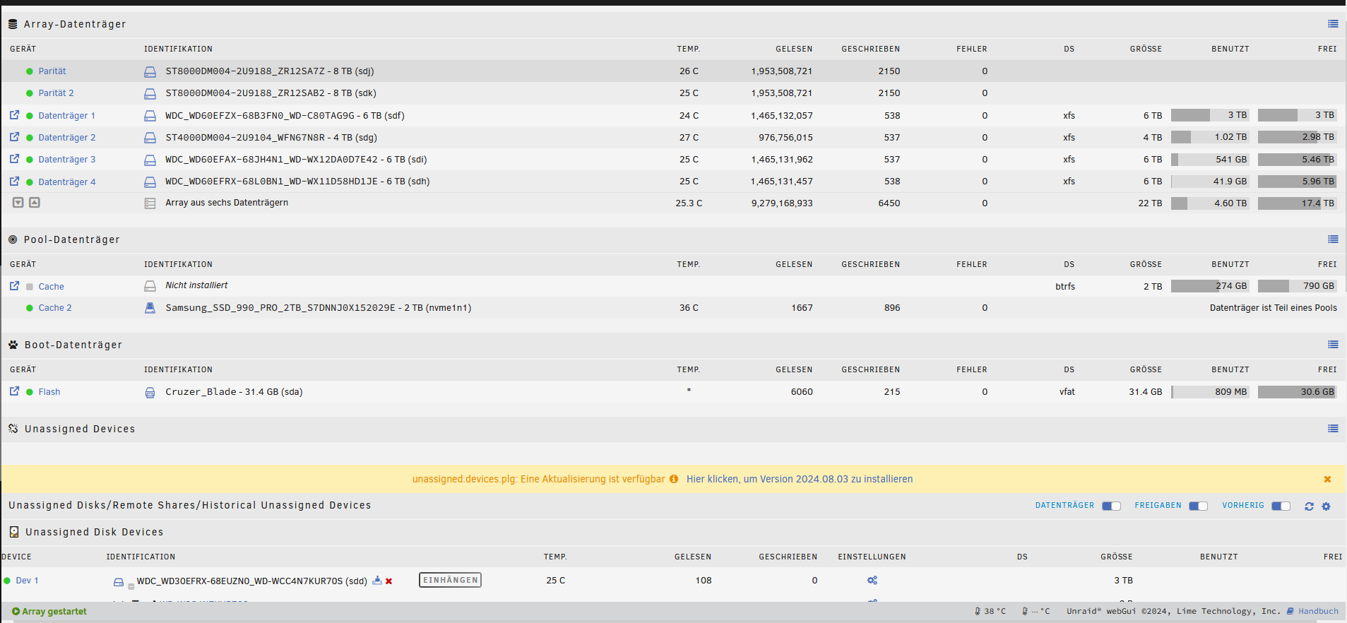

  3. Moin moin, also im Bios war so weit alles OK. Die 2. SSD ist dann wieder unter Unnasigned Devices aufgetaucht. Dort habe ich sie eingebunden und erst mal alle Daten gesichert. Danach hab ich das Array angehalten und die Platte wieder als Disk 1 im Cachepool zugeordnet. Das Array lies sich ohne Probleme starten. Das appdata Verzeichnis war auch wieder da. Die Docker musste ich neu runter laden, die Zuordnungen neu anlegen und nun läuft wieder alles. Die Frage ist nun warum ist dies passiert, bzw. wie teste ich die Komponenten nun sinvoll auf Funktion. Ich würde nun erst mal noch eine weitere SSD via SATA anschließen und den appdata Ordner dort hin umlegen. Dann kann ich den Pool mit den Problemen auflösen und die Hardware prüfen. @ich777 @alturismo habt ihr einen Tipp wie ich die Karte bzw. die SSDs prüfen soll / kann? Danke noch mal für Eure Hilfe!

  6. als ich die Kiste zusammengesteckt hab hat er immer nur eine der beiden SSDs erkannt bis ich die Migations richtig eingestellt hatte. Dann hat er zwei erkannt. -> hast ja recht ein Blick ins Bios wäre also gar nicht so dumm. Wenn er die Settings warum auch immer verloren hat oder verstellt sind wäre die SSD folglich auch weg. Das die Karte defekt ist nein so weit hab ich ehrlich nicht gedacht. Das würde die IO Errors beim weg sichern erklären. Das müsste doch eigentlich ohne Probleme möglich sein?! Die Karte müsste ich noch mal rein schauen aber ich bin mir zimlich sicher das es eine Supermicro Karte war.
  7. @ich777 ich hatte das Board so konfiguriert das es von der Bifurcation gepasst hat. Vorher ist die 2. nie aufgetaucht. Das System lief so ja auch ca. 3 Monate. Beim wegsichern der Daten hagelt es IO Fehler. Eben erschien die Meldung das die Cache 02 "hot" wäre 46 Grad. Die haben aber beide Kühlkörper drauf. Kann die vorhandene SSD nicht den Part der ersten übernehmen? Es handelt sich doch um ein Raid ?! Eigentlich hätte doch "nur" eine Meldung kommen dürfen Cache01 ist weg kümmer dich drum oder verstehe ich das System hier falsch? Auf dem Cache war ursprünglich noch eine Windows 10 VM geplant die ist aber schon seit Monaten aus da das mit der Nvidia und den 4 Monitoren nicht sauber lief. Hab dann aus Zeitgründen ne 2. Maschine hin gestellt. Auf dem Cache laufen somit lediglich 4 Docker wovon ich auf 2 verzichten kann.
  8. @ cz13: läuft gerade @ alturismo dann wird es wohl weg Zwei wenn ich das richtig sehe. Soll ich die Pfade im Docker wieder zurückstellen?! @ich777 ich sehe sie nirgendwo. Taucht die in den Supportdateien noch auf?! Handelt sich um eine M2 NVMe die ist noch nicht mal ein halbes Jahr alt. Stecken beide auf einer PCI Express Karte. Ich kann doch das Array auch ohne Cache laufen lassen bis das mit den SSDs geklärt ist oder?!

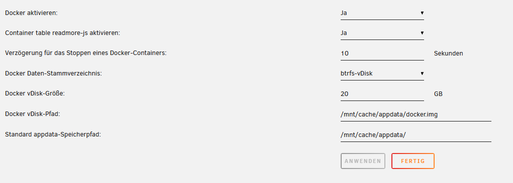

  9. Hab ich gemacht ug 21 19:17:58 Tower root: Starting Avahi mDNS/DNS-SD DNS Server Configuration Daemon: /usr/sbin/avahi-dnsconfd -D Aug 21 19:17:58 Tower avahi-dnsconfd[34834]: Successfully connected to Avahi daemon. Aug 21 19:17:58 Tower emhttpd: shcmd (345106): /usr/local/sbin/mount_image '/mnt/cache/appdata/docker.img' /var/lib/docker 20 Aug 21 19:17:58 Tower root: Creating new image file: '/mnt/cache/appdata/docker.img' size: 20G Aug 21 19:17:58 Tower root: touch: cannot touch '/mnt/cache/appdata/docker.img': Read-only file system Aug 21 19:17:58 Tower root: failed to create image file Aug 21 19:17:58 Tower emhttpd: shcmd (345106): exit status: 1 Aug 21 19:17:58 Tower avahi-daemon[34825]: Server startup complete. Host name is Tower.local. Local service cookie is 3775531648. Aug 21 19:17:59 Tower avahi-daemon[34825]: Service "Tower" (/services/ssh.service) successfully established. Aug 21 19:17:59 Tower avahi-daemon[34825]: Service "Tower" (/services/smb.service) successfully established. Aug 21 19:17:59 Tower avahi-daemon[34825]: Service "Tower" (/services/sftp-ssh.service) successfully established. startet leider immer noch nicht
