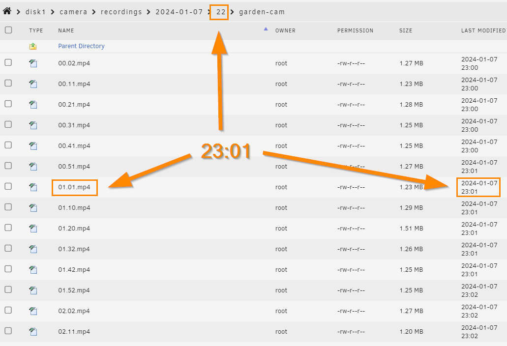

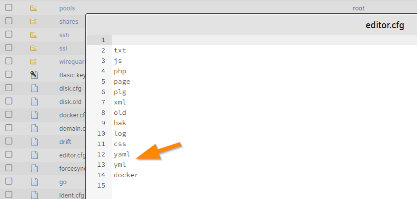

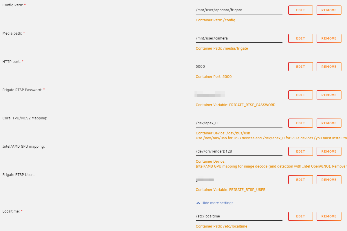

  22. Ich spiele gerade mit Frigate, einer M.2 Coral TPU Karte und einer TP-Link Tapo Kamera herum und vielleicht können wir uns ja mal allgemein zu den Einstellungen von Frigate austauschen. Bestellt hatte ich übrigens auch eine Dual TPU Karte. Aber erst nach der Lieferung stelle ich fest, dass die PCIe X2 benötigt. Welcher Wifi Slot hat das bitte?! Und ich wüsste auch nicht, wie man die in bei flacher Einbauart kühl halten soll (hat bekanntlich keinen Kühlkörper). Mein erster geplanter Einsatz ist jedenfalls ohne Home Assistant. Dh ich benötige einfach nur einen Rekorder von einer oder mehreren Kameras. Ich habe dann erst mal die Tapo Cam mit der App eingerichtet, dh ich war gezwungen deren App zu installieren, einen Account zu registrieren und musste in der App dann auch erst mal RTSP erlauben (erweiterte Einstellungen > Kamerakonto). Der nächste Schritt war ein kurzer Test mit VLC, ob der Livestream der Kamera funktioniert. Danach habe ich versucht Frigate zum Laufen zu bringen. Das war eine Geburt. Ohne Google und die Doku lesen keine Chance. Da der Frigate Container nicht gerade nutzerfreundlich ist, musste ich erst mal von Hand die config.yml über die Kommandozeile erstellen: touch /mnt/user/appdata/frigate/config.yml Und da das Unraid Dynamix File Manager Plugin - was hoffentlich jeder installiert hat - immer noch nicht automatisch Textdateien erkennt 😑, muss man leider auch noch die Dateiendungen "yml" und "yaml" auf dem USB-Stick in /boot/config/editor.cfg ergänzen: Erst jetzt kann man über Unraid selbst die config.yml bearbeiten. Im ersten Schritt hatte ich dazu nur das eingetragen, damit ich Frigate starten kann: mqtt: enabled: False cameras: garden-cam: ffmpeg: inputs: - path: rtsp://{FRIGATE_RTSP_USER}:{FRIGATE_RTSP_PASSWORD}@192.168.178.59/stream1 roles: - detect detect: enabled: False Dann hieß es die Container-Einstellungen anpassen. Da ich die Coral TPU als M.2 in einem Intel Rechner mit iGPU verbaut habe, brauchte ich nur /dev/apex0 und /dev/dri/renderD128 als Devices durchschleifen und außerdem habe ich noch die Variable "FRIGATE_RTSP_USER" ergänzt: Die hat den Charme, dass man bei der config.yml keine realen Zugangsdaten hinterlegen muss, sondern ausschließlich die Variable. Wobei das natürlich nur funktioniert, wenn alle Kameras den selben RTSP User und Passwort verwenden. Jedenfalls habe ich Frigate gestartet und nach Studieren einiger Doku-Seiten, habe ich dann innerhalb der Frigate WebUI die config.yml wie folgt angepasst: --- # Frigate Configuration file # Defaults: https://docs.frigate.video/configuration/#full-configuration-reference # MQTT needed for Smart Home Applications mqtt: enabled: False # Overview of all cameras https://frigate.video/images/birdseye-2-optimized.jpg birdseye: enabled: False # Hardware acceleration of object detection detectors: coral: type: edgetpu device: pci # Hardware acceleration of video conversion ffmpeg: # global hwaccel args hwaccel_args: preset-vaapi # Snapshots of events snapshots: # Enable writing jpg snapshot to /media/frigate/clips enabled: True # print a timestamp on the snapshots timestamp: True # List of objects to capture https://docs.frigate.video/configuration/objects/ objects: track: - person - bird - cat - dog - bicycle - motorcycle - car - umbrella - eye glasses - backpack - handbag # List of cameras cameras: garden-cam: # Codec information of VLC (https://www.tp-link.com/de/support/faq/2680/): # Codec: H264 # Resolution: 1920x1080 # FPS: 14.285714 # Audio: PCM ALAW Mono 8000 Hz 16-Bit ffmpeg: inputs: - path: rtsp://{FRIGATE_RTSP_USER}:{FRIGATE_RTSP_PASSWORD}@192.168.178.59/stream1 roles: - detect - record detect: enabled: True width: 1920 height: 1080 # Object detection uses 5 fps by default: https://docs.frigate.video/configuration/#full-configuration-reference # Record settings https://docs.frigate.video/configuration/record record: enabled: True retain: # record everything mode: all # and store it for 14 days days: 14 Ich muss sagen, dass Frigate echt gar nicht so ist, wie ich mir das vorgestellt habe. Also die WebUI ist anwenderfreundlich, aber auch einfach viel zu leer: Warum wird so viel Kram über die config.yml abgebildet. zB welche Objekte ich tracken will. Das könnte man viel bequemer als in die WebUI als Einstellungen übernehmen. Aber auch, dass man selbst angeben muss, welche Hardware man verbaut hat. Ich mein hey, such dir doch einfach selbst, ob es /dev/apex0 usw gibt und pass dich selbst an. Macht doch Plex usw auch so Oder warum kann ich nicht sehen welcher Codec/Medieninfo ein Stream hat. Es gibt zwar eine "Debug"- Ansicht, aber die gibt genau gar keine Info über den Stream aus?! Auch wieder fehlende Einstellungen in der WebUI und nur über die config.yml nach Studieren der Doku: Aufbewahrungszeit der Aufnahmen Kein Login... wie zum Teufel kann eine sicherheitsrelevante Applikation wie eine Videoüberwachung, über keinen Login verfügen?! Vom Prinzip sollte man Frigate daher ausschließlich in einem Custom Netzwerk hinter einem Nginx betreiben und darüber Basic Auth erzwingen. Wobei das eigentlich total dämlich ist, weil Frigate selbst bereits Nginx verwendet. Warum gibt es keinen Netzwerk-Scan nach Kameras, wo dann Standard-Configs je nach Kamera-Hersteller automatisch in der config.yml hinterlegt werden? Keine Benachrichtigungsfunktionen: Was passiert, wenn die Kamera ausfällt, geklaut wird oder was auch immer. Alles nur über Home Assistant umsetzbar. Ich weiß Frigate ist primär als Home Assistant Integration geschrieben, aber ich will halt kein Smart Home und das erhöht unnötig die Komplexität. Kann ja nicht so schwer sein eine popelige E-Mail zu versenden... 😒 Mein erstes Fazit: Schickes Ding für Nerds, aber Frigate scheint mir nicht wirklich für die Masse geeignet zu sein. Dann wo ich aktuell nicht weiterkomme: Warum zeigt der unter System > GPUS den Fehlertext "intel-vaapi - There was an error getting usage stats. This does not mean hardware acceleration is not working. Either your GPU does not support this or Frigate does not have proper access to get statistics. This is expected for the Home Assistant addon." an. Wie kann ein Fehler "expected", also ein erwarteter Zustand sein. Was sind denn die Voraussetzungen, dass Frigate hier was anzeigt?! Haben die Toggle Icons überhaupt irgendeine Funktion?! Wenn man draufklickt wird kein Request abgesetzt, dh die Grafik "toggled" gar nichts, sondern zeigt einfach nur den Status an oder wie?! Ist das richtig, dass die Recordings von 23:XX im Unterordner "22" landen (ich dachte erst an UTC, aber wir haben ja aktuell Winterzeit, also UTC+2)?! Was sollen mir die "Stream Bandwidth" unterhalb von Store sagen: Also was wird da zu "0%" benutzt?! Warum steht bei System > Cameras > Detect eine FPS von 1.6, obwohl laut Standard-Konfiguration von Frigate 5 FPS verwendet werden sollten?! Ich freue mich auf einen regen Austausch. 😁
