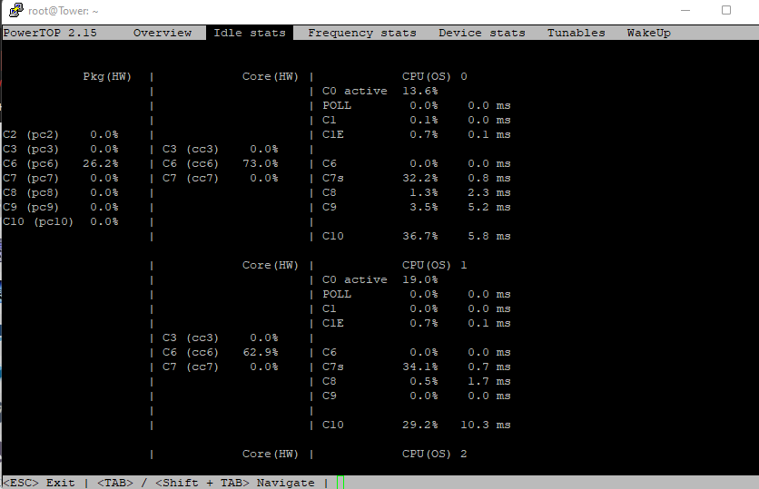

  7. graka ist nicht mehr verbaut nur noch die onboard/on chip HD500 vom j3455 und die ist idle. davor mit dem 3700x hatte die 16W im idle mit nvidia treiber plugin installiert.

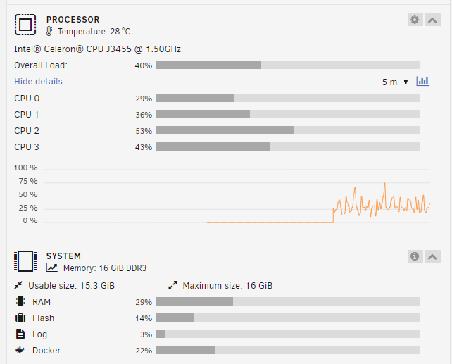

  9. also tips and tweaks hatte ich schon, da hatte ich wohl auf energy save umgestellt, weshalb wohl ganze zeit 800Mhz drin waren... das andere Plugin (coreFreq) hab ich gerade installiert, das Array natürlich nicht gestoppt und auf Test geklickt, ich vermute mein Server ist abgekackt, weil es mich aus dem Wireguard geschmissen hat 😄

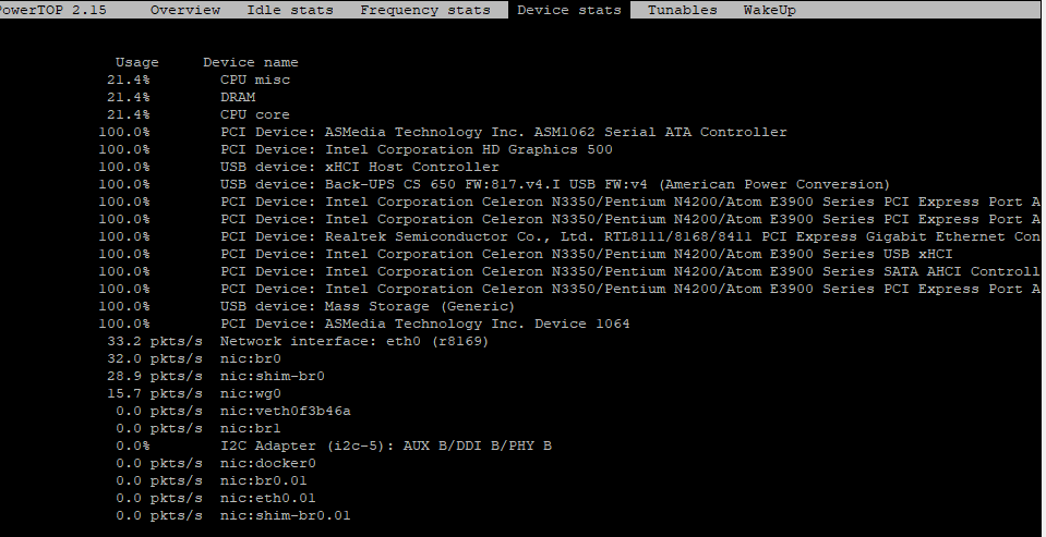

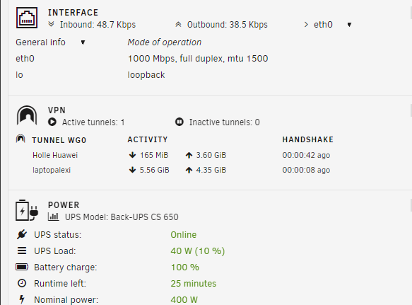

  10. Hallo Freunde, ich hab mein NAS ge"downgraded" aufgrund der Energiepreise (war jetzt nicht ausschlaggebend aber mit ein Grund), und vor allem weil ich aktuell keine dedizierte GraKa für GameStreaming etc. benötige. Ich komme also von einem Ryzen 3700x mit einer GTX 1070 mit 32GB RAM mit 130W Idle Verbrauch (alle Platten im Spindown wohlgemerkt!) zum jetztigen j3455 aus meinem alten NAS. (also nur Motherboard getauscht, SATA Controller ist der Selbe). Ich hab schon Powertop und diverse Optimierungen hinter mir, aber ich hab im IDLE immer noch 40W. Wenn ich da sehe, das manche ihrem System mit Xeon Prozessoren auf knapp 20W Idle kommen, bin ich schon etwas neidisch. Ich komme aktuell nicht mehr ins BIOS (kP warum, er startet einfach neu, Flash kann ich noch auswählen, werde am Wochenende mal probieren ein aktuelles BIOS zu flashen). Jedenfalls ist die CPU mit governour conservative mit 800Mhz auf allen 4 Kernen (leider auch unter 100% Last?!, Anzeigefehler?) Ich vermute das mein SATA Controller auch jede Menge Strom zieht, selbst wenn die HDDs im Spindown sind, hat jedenfalls ein fetten Kühlkörper (8SATA Ports), müsste ein ASM1064 sein. Die SSDs hängen am 1062 vom Mainboard. Werde am Wochenende noch auf ein PICO Netzteil gehen, aber das beQueit mit 450W hat auch Silber oder Gold Zertifizuerung (bin mir da nicht 100% sicher; ja ich weiss, die Zertifizierung bezieht sich auf ca. 80% Last). Denke nicht, das es mehr wie 5W ausmacht... Ich weiss nicht genau wie ich Stromfresser identifizieren kann, ich verbau noch ein andern SATA Controller mit nur 4 SATA Ports und Stecke ein paar Platten um aufs Motherboard. Folgende Docker laufen IMMER: -pihole-unbound -nginxProxyManager -whoogle search -mysql -binhex-teamspeak -mysql (datenbank idelt auch meist) -webserver für 3 mehr oder weniger statische Homepages und 2 Abrechnungsprogramme (open3a), meist idle (lamp-matt) -db-backup (mysql dumps aus obigen docker) -binhex-urbackup (während eines Backups fahren natürlich auch die Platten hoch, darum gehts hier aber nicht) oder denkt ihr die Anzeige meiner USV ist so ungenau? Werde jedenfalls am Wochenende mal mit dem Brennstuhl Leistungsmeßgerät messen, vor und nach Umbau. Sonst würd ich gern auf ein neueres System mit i3 (oder vllt ein günstigen xeon?) umschwenken, die 12. Gen. hat ja wieder ECC Support, das würd ich gerne mitnehmen, wenn nur die WS Motherboards nicht so teuer wären... (und der j3455 ist schon manchmal etwas träge, wenn er auch zuverlässig seinen Dienst tut) Details zum System in den Screenshots. PS: Mit allen Platten "hochgefahren" bin ich bei 60W also 20W mehr bei 5HDDS sind also knapp 4W pro Platte "mehr" ggü. Spindown. Das ist aber für den Idleverbrauch irrelevant, nur zur Info. PSPS: Ich hab aktuell bis auf 1 Lüfter alle anderen aus (normalerweise sind noch 3 120er vor den HDDs die schalt ich im Sommer an).

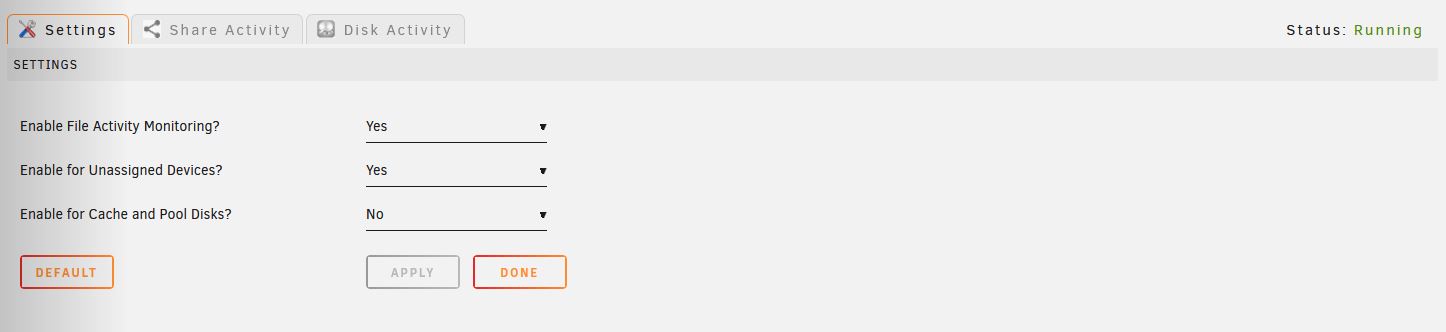

  12. ok inotify is running, i tried this: root@Tower:~# inotifywait -m -r -q -e open,attrib,move,create,delete --excludei appdata/... No files specified to watch! but you're plugin still not working (see attachments):

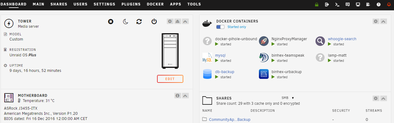

  13. unraid-porn (speaking in phrases of food-porn), i downgraded my server today from a 3700x and 32GB RAM with GTX1070 to my mini-ITX J3455 for energy saving purpose. (not used the streaming machine at all and my 2 websites and 10 docker containers can be easy driven be 4 cores with not SMT) Idle power goes down from 130W to 50W (drives not spinning)

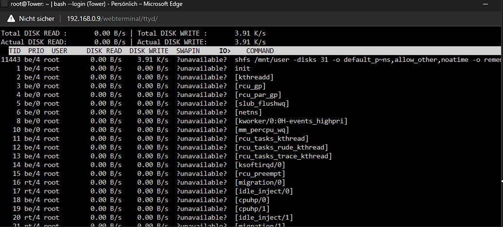

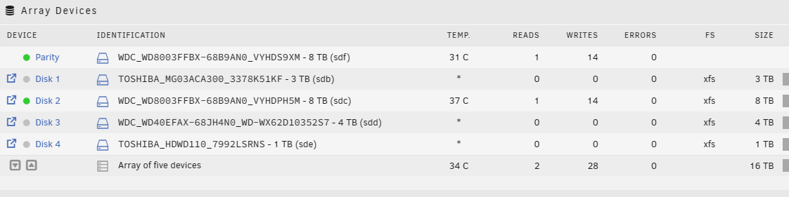

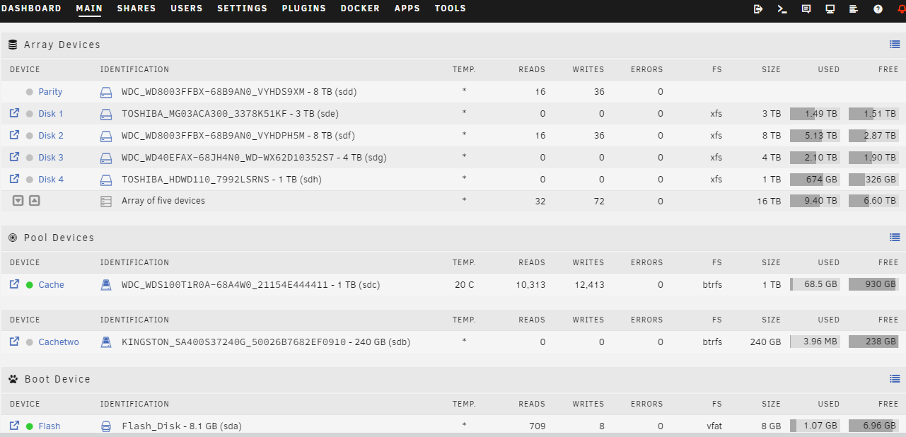

  14. can you tell what? maybe it's helping others... like me
