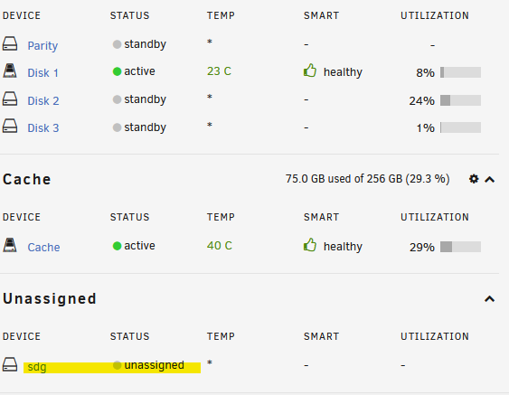

ich möchte gerne eine ext. USB Platte einhängen und zwar nicht ins Array, sondern nur
um Freigaben zu sichern die auf dem Unraid sind. Ich sehe die Platte zwar, aber kann sie weder
formatieren noch sehen (luckyBackup). Vergibt mir, bin ein QNAP-Umsteiger und da hänge ich gerade
fest ;)

...installiere mal das "unassigned devices" Plugin

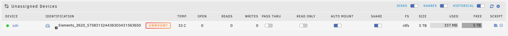

Danke für die Info. Ich hatte das Plugin schon drauf, allerdings noch in einer alten Version.

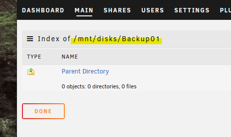

Nun kann ich auf der Oberfläche die Platte unter /mnt/disks/Backup01 sehen .

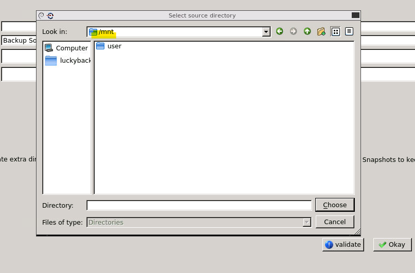

Jetzt habe ich das Problem das ich in der App "luckyBackup" die Platte nicht sehe, bzw.
/mnt/disks nicht angezeigt bekomme. An was kann das liegen?

....kenne Lucky-Backup nicht...aber das ist ein Docker.
Du musst die Disk dann im unassigned Devices Plugin mounten...erst dann taucht sie unter /mnt/disks mit ihrem Filesystem auf.

Das hier: https://hub.docker.com/r/ich777/luckybackup  sagt, dass die Standard-Einstellung ein *share* ist, also nicht die Disk (es wird /mnt/user/ von unraid auf /mnt/user im Docker gemappt/bereitgestellt).
Wenn Du das so also lassen willst (durchaus sinnvoll, da Deine Daten-Quellen ja auch in shares liegen), aktiviere im Pluging für die Disk also den share dazu.....erst dann taucht sie als share unter /mnt/user/ in unraid auf.
Edit: das zweite Bild, oben sagt nix aus...Du musst auch in den Folder "user" reinklicken...dann solltest Du die unraid-Freigaben sehen...wenn im plugin "share" für die Disk aktiv ist, dann siehst Du die Disk auch als Folder dort....aber nicht Quelle und Ziel vertauschen ;-)

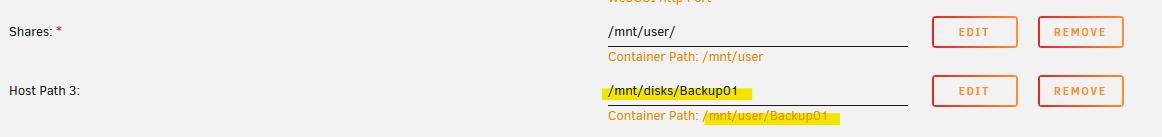

Hab noch Einiges versucht und nun funktioniert es.
Das mit dem zusätzlichen Pfad einbinden war mein Problem, man lernt nie aus. Danke für die Hilfe 🙂

...OK, so geht es dann wohl auch...hätte ich von der Beschreibung der Variablen im Docker her jetzt nicht vermutet. Evtl. ist diese aber auch nicht aktuell?
Macht schon Sinn in einem Backup-System die Quell- und Zielpfade separat, eindeutig zu benennen, damit man da nix verwechselt.
