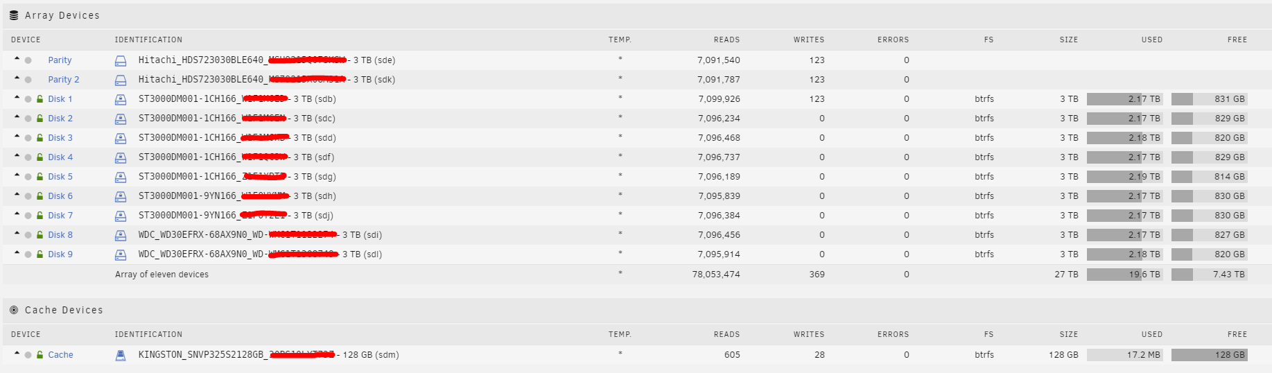

OK, er sagt das eine Daten-Disk, 1h später eine der beiden Parity noch aktiv ist....im UI ist aber nichts davon zu sehen,,,alle Disks in spindown.
Liste mal bitte die HDD Modelle auf, die Probleme gemacht haben und wie sie verbunden sind (onboard SATA, SATA Karte XYZ, USB XYZ Adapter, etc).
Unraid nutzt das smartctl Kommando ca alle 10 Minuten, um den Status von HDDs zu prüfen. Ich hatte vor kurzem auf meinem Backup NAS auch einen Fehler damit:
https://forums.unraid.net/bug-reports/stable-releases/683-hdds-are-spinning-but-webgui-status-shows-spindown-r1104/
Da bei mir wirklich alle Platten an waren und an blieben, tippe ich auf einen Absturz des entsprechenden Cronjobs.
Das ist aber mal intereressant.
Wenn das Array benutzt wird, werden aber die Disks, auch einzelne, zB meim abspielen eines Videos,  durchaus als aktiv im UI angezeigt (Temps hängen etwas hinterher, aber das ist ja normal) und gehen dann brav in den spindown nach 30min....zumindest laut Anzeige und Log.
Alle Disks sitzen an einem cross-flash LSI2008 (M1015) HBA mit RESCV240 Expander... die Cache Disk am onboard SATA
