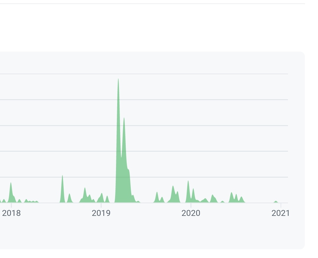

Gegen einen PR spricht das die idR einfach auf Github verrotten wie man da auch schön sehen kann: https://github.com/bergware/dynamix/pulls
Sind schon mehrere PR's zum S3 Plugin drin, der älteste wartet scheinbar schon gute 2 Monate.

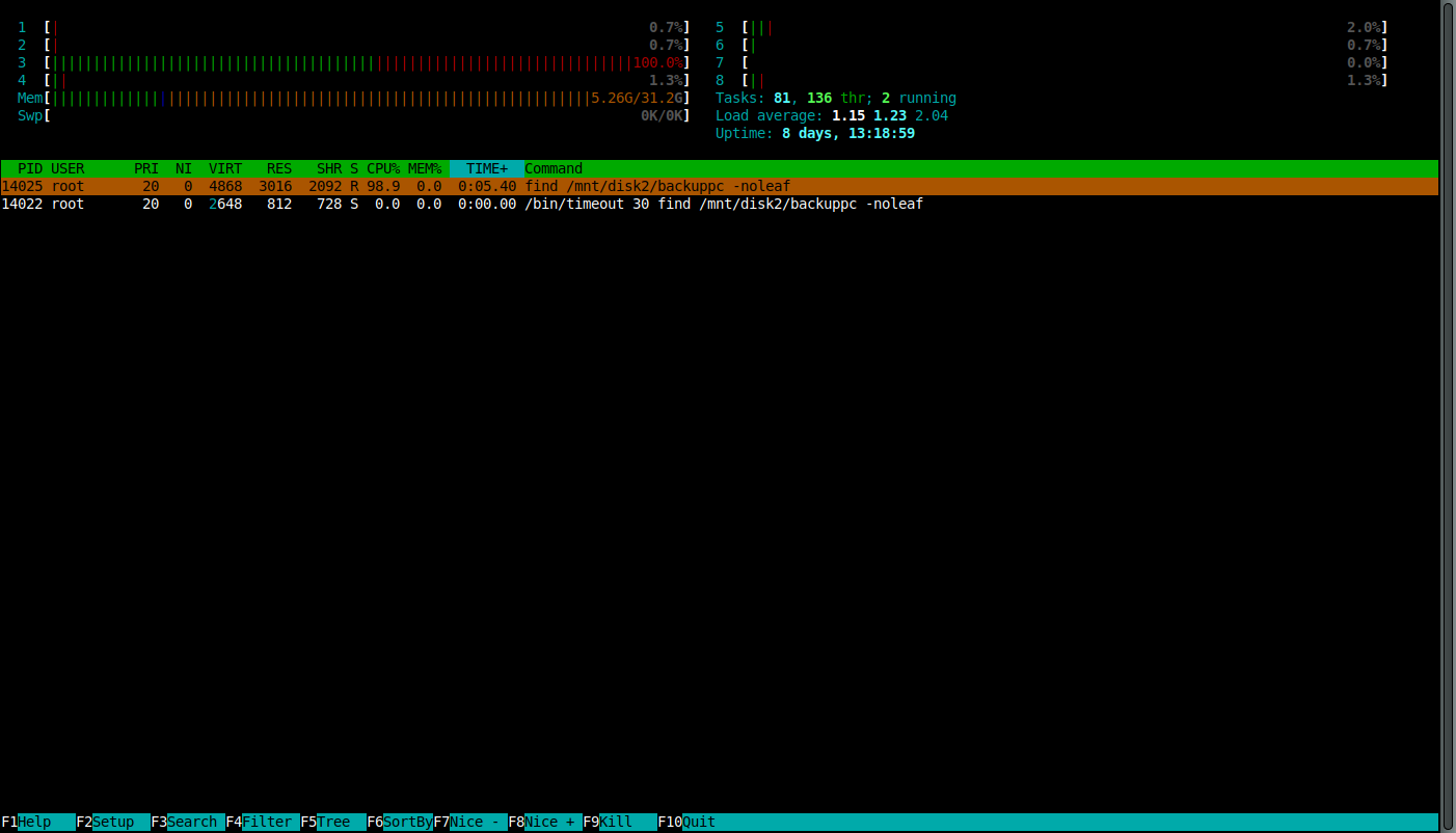

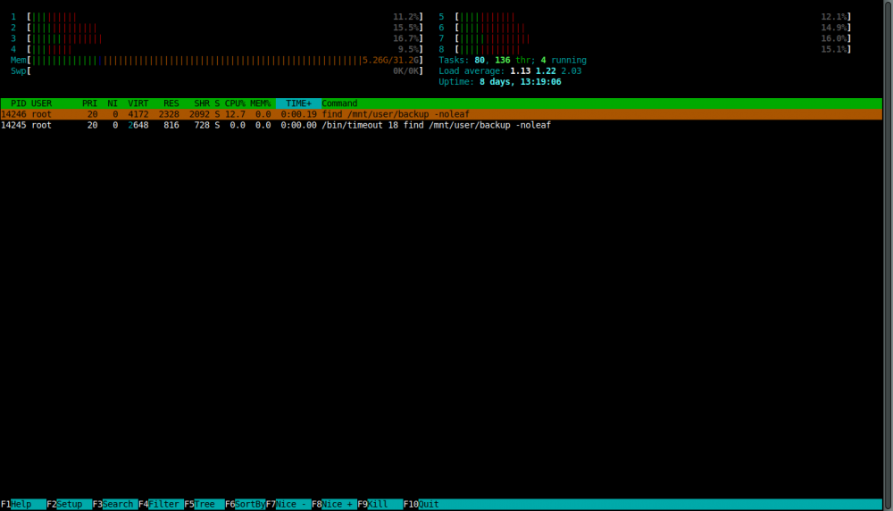

den ps befehl auszuführen war schwierig da die pid sehr schnell wechselt, mit htop konnte ich aber super komfortabel auf find filtern.
Demnach verweist es auf meine backupfolder. Ich nutze duplicati und backuppc als eigenständige docker container. Selbst wenn ich  beide container stoppe taucht der
find befehl zyklisch auf.
Ich habe eher darauf getippte das das Cache Dir Plugin der grund für den find Befehl ist und eine deinstallation dieses Plugins das Problem behebt.
