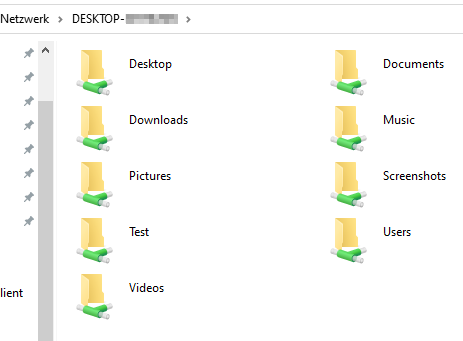

Während in Unraid die Ordner nicht zu sehen sind, kann ich sie über den Client selbst sehen (aber nicht öffnen):
Andere Freigaben wie zB vom Unraid Server kann ich problemlos öffnen. Also der SMB Dienst an sich funktioniert.

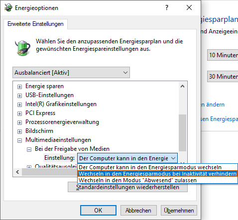

Außerdem weiß ich jetzt auch warum mein Rechner nicht mehr in den Standby wechselte. Ich hatte die standardmäßige Energiesparoption "Wechseln in den Energiesparmodus bei Inaktivität verhindern" nicht auf "Der Computer kann in den Energiesparmodus wechseln" geändert:
Nun geht der Rechner brav schlafen und wenn er an ist, wird mein Ordner auch sauber in Unraid gemountet und per rsync inkrementell gesichert :)
