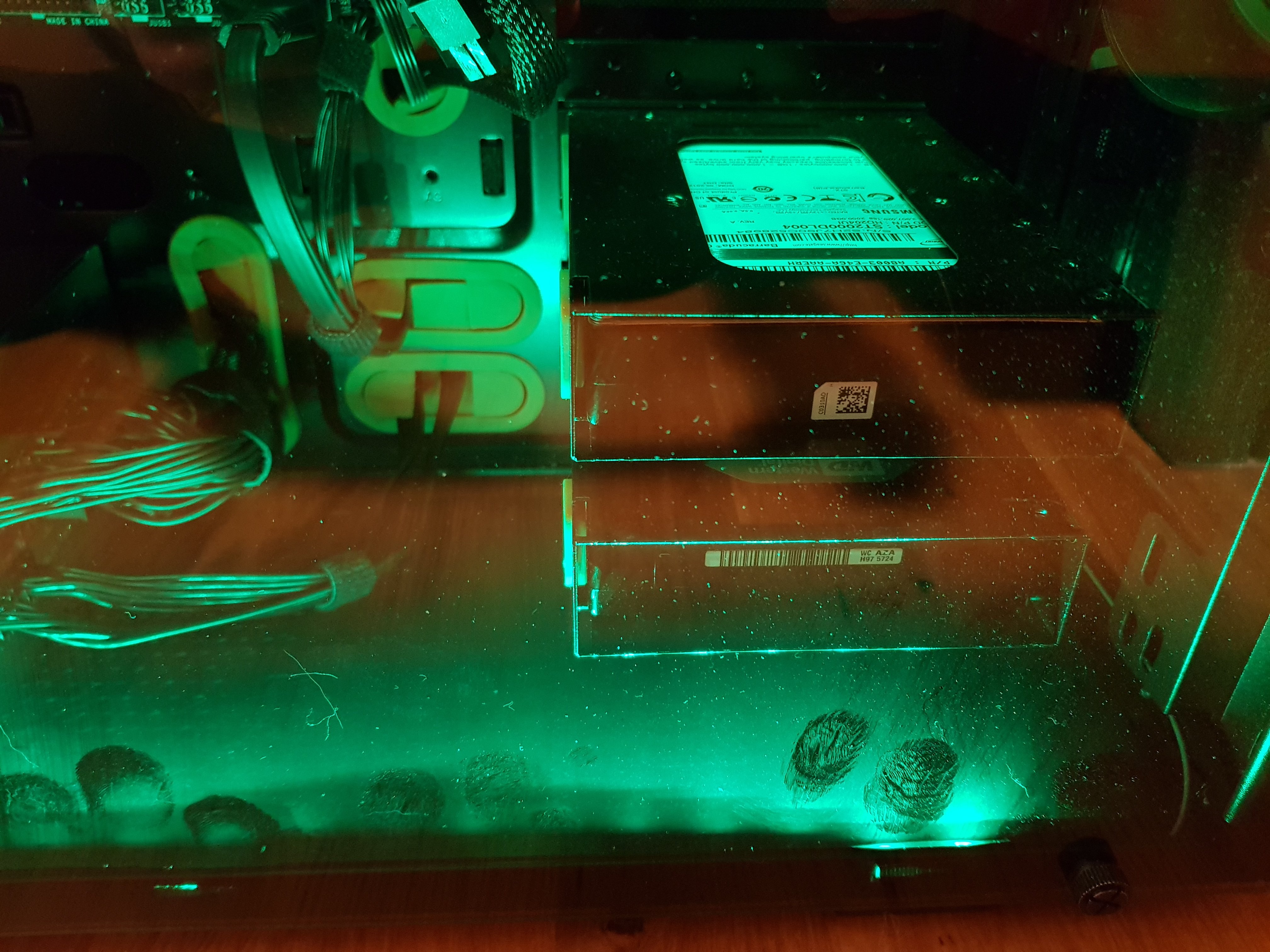

Ich hab das schon mal aufgebaut ^^. Seid ned so Faul haha. Wie gesagt in 1,5 Jahren spätestens... wirds umgenaut hrhr.
Du hast das nur verdrängt und die tolle anti Vibrationsaufhängung im Kopf behalten 🤘
Egal, man will ja auch ein wenig Spaß bei der Sache.
Sorry, ist grad so dunkel hier... und staubig, puh.
