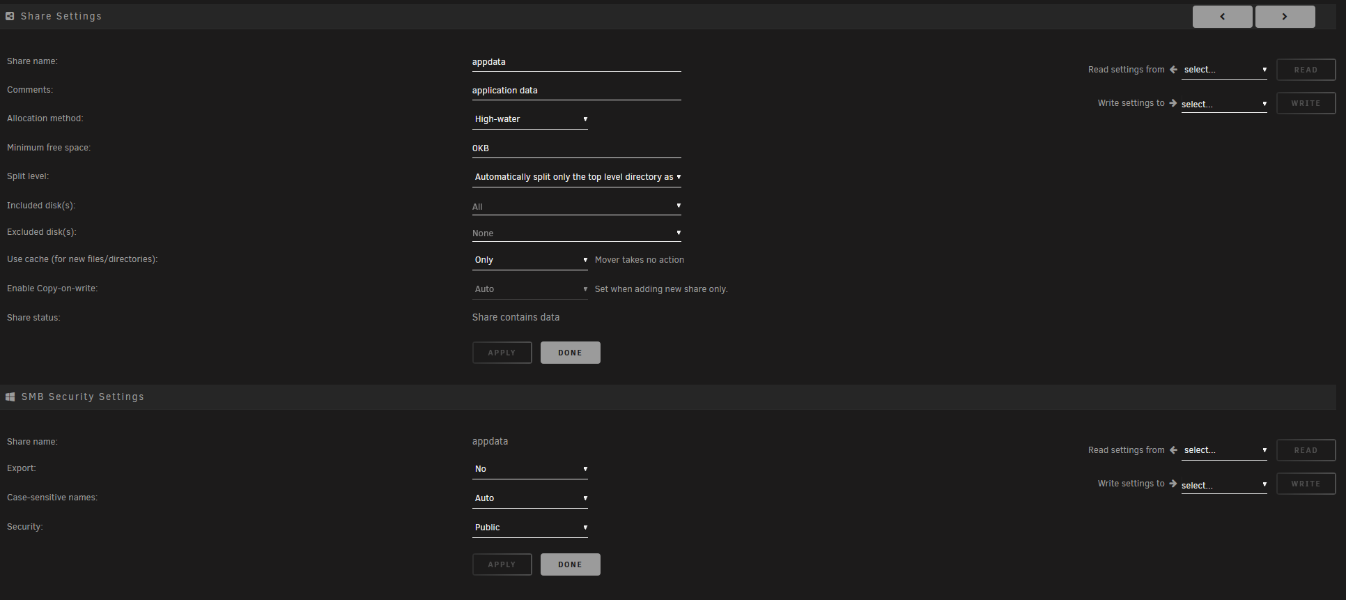

7 hours ago, mgutt said:
Docker und VM erst aktivieren, wenn der Mover die Ordner auf die SSDs verschoben hat (ansonsten kurz deaktivieren und den Mover ausführen).
Das verstehe ich noch immer nicht ganz, wie ich hier was einstellen muss, damit alles auf den SSDs liegt.

Die Systemordner in den Share  Einstellungen bei Cache auf "only" setzen.
Ich habe die Festplatten auch abgewählt.

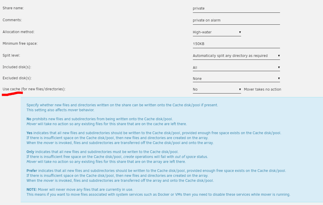

....bei den Einstellungen der shares gibt es beim Mouse-Over so ein "Fragezeichen".....
...schau Dir *genau* was die jeweilige Einstellung bewirkt, also vor allem welche Richtung die Daten nehmen, wenn der Mover läuft.
Wenn Du schon Daten auf dem Share hast, aber das so einstellen willst, dass es nur auf dem Cache ist (Docker, VMs, ...), dann:
1. Docker und VM Service stoppen (der Mover bewegt nur Daten, die *nicht* in Benutzung/geöffnet sind)
2. Einstellung auf Prefer setzen
3. Mover manuell aktivieren...die Daten wandern jetzt auf den cache (unter /mnt/disks/... überprüfen)
4. Einstellung auf Cache only setzen
.....fertsch
Also bei mir waren die Systemordner schon von Anfang an so voreingestellt, dass die Daten auf dem Cache liegen. Mit "prefere". Ich habe es dann auf only gestellt und den ersten Docker installiert. PiHole. So sieht z.B. appdata aus.
Sec muss ich noch auf private stellen.
Aber unter /mnt/disks ist alles leer.
Das zeigen mir die Docker Infos an.
ja, vertippt, sorry...hättest DU aber inzwischen auch "erkennen" können ;-) ...es muss /mnt/diskX heissen.
Bei Dir, da Du nur eine hast, /mn/disk1....da liegen die Ordner der shares auch drauf...unterhalb sollten da keine Files (mehr) sein, wenn die auf den Cache sollen.

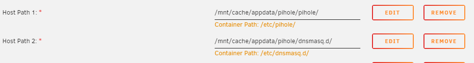

Der von dir angegeben Pfad ist möglich, entspricht aber nicht dem Standard. Standard ist:
/mnt/user/sharename
Du hast angegeben:
/mnt/cache/sharename
Das kann man so machen und ist auch tatsächlich von der Performance her besser, aber es gibt einiges zu beachten:
1.) Wenn Du /mnt/cache/sharename verwendest und der Sharename beim Cache irgendwann (warum auch immer) auf "no" steht, dann hast du ein Problem, denn der Mover verschiebt die Dateien auf /mnt/diskX/sharename und dann crasht der Container, weil er auf diese Dateien nicht zugreifen kann. Es kann sogar zu Datenverlust führen, weil der Container sich mangels Dateien frisch installiert.
2.) Wenn die SSDs voll laufen, dann wird der Container ebenfalls crashen, denn der Container kennt ja nur den Pfad /mnt/cache/sharename und damit nur die SSD. Hätte man /mnt/user/sharename angegeben, würde Unraid automatisch dafür sorgen, dass bei einer vollen SSD weiter auf /mnt/diskX/sharename gearbeitet wird.
3.) Wenn du irgendwann die SSDs tauschst, dann stellt man normalerweise den Cache auf "no" und startet den Mover, damit die Dateien auf das Array verschoben werden. In dem Moment werden alle Docker Container und VMs crashen, die den direkten Pfad /mnt/cache/sharename nutzen, da die Dateien dann plötzlich weg sind. Wäre der Pfad /mnt/user/sharename gewesen, wäre das nicht passiert, weil Unraid dann automatisch die Datei auf den SSDs oder HDDs findet. Das kann man natürlich vermeiden, in dem man vor so einer Aktion den Docker und VM Dienst stoppt, aber wenn man es vergisst, dann hat man den Salat. Ich habe mal, weil mir das Kopieren auf die neue SSD zu lange dauerte den Docker-Dienst vorher schon gestartet und habe mir dadurch die Plex Installation zerschossen (hatte aber ein Backup).
Diesen Performance-Trick, also die Nutzung direkter Disk-Pfade und was man dabei beachten muss habe ich hier beschrieben:
https://forums.unraid.net/topic/88999-unraid-tweaks-for-media-server-performance/?tab=comments#comment-898167
Du solltest in jedem Fall noch in den Global Share Einstellungen eine Min Free Size der SSD festlegen. Ich empfehle einen Wert von 10 bis 100 GB. Je nachdem wie groß die größte Datei ist, die man auf das NAS kopieren könnte. Das verhindert das Problem, was ich in #2 beschrieben habe.
Ach ja. Nutze bitte keine direkten HDD Pfade wie /mnt/diskX/sharename, denn irgendwann wirst du eine andere Zahl von Disks besitzen oder sie umsortieren und das bringt massig Probleme mit sich. Also für Dateien, die auf HDDs liegen lieber /mnt/user/sharename nehmen und den Performance-Nachteil in Kauf nehmen.

19 minutes ago, mgutt said:
Der von dir angegeben Pfad ist möglich, entspricht aber nicht dem Standard. Du hast angegeben:
Dazu nur so viel... ich habe hier gar nichts geändert. Alles war bereits standard so eingestellt und ich habe lediglich den Mover einmal ausgeführt und dann auf Cache only gestellt. Anschließend habe ich bei PiHole auf install geklickt, die IP abgeändert und das Admin Kennwort und das wars dann.
Wo beeinflusse ich, dass er den Userpfad nimmt? Ich klick ja nur auf Share anlegen und der wird automatisch irgendwo abgelegt. Hier habe ich noch nirgends was verstellt.
Stimmt du hast recht. Da hat @spants das Template falsch konfiguriert:
Ein Template muss nämlich normalerweise den Standard-Pfad respektieren, der bei den Docker-Einstellungen hinterlegt ist und der startet mit /mnt/user/appdata:
Ansonsten funktioniert der Container ja auch gar nicht, wenn man gar keinen Cache konfiguriert hat.
Bekommt man das gerade gebogen?

38 minutes ago, mgutt said:
Yes you are right. There has@spants the template configured incorrectly:
A template usually has to respect the standard path that is stored in the Docker settings and that starts with / mnt / user / appdata:
Otherwise the container won't work at all if you haven't configured a cache at all.
You are free to set the appdata to where you like. This was a setting that I used when the template was originally written. The problem is that changes to templates are not written back to existing installations.

@spants
Thanks for the answer. But I tested it a few moments ago. Its still /mnt/cache?!
@Niaxa
Du kannst den Pfad also anpassen. Dh du stoppst den PiHole Container und ersetzt bei beiden Pfaden das /mnt/cache gegen /mnt/user und startest den Container wieder.
3 minutes ago, mgutt said:
@spants
@Niaxa
I've not changed it yet....... :-) WRONG!! I did change it some time ago to /mnt/user/appdata/nodered/ .It must be cached on your boot/config volume.....
Edited by spants
correction!
....can confirm...paths for nodered and pihole Docker are pointing to /mnt/user/appdata/ inside the template.
Edited by Ford Prefect
actually I was wrong again - NodeRed was changed but not pihole... SORRY - will fix it now
Edited by spants
....really 😅...then I must have fixed it in my local pihole template myself, a long time ago....confirms that i am balding fast ;-)
Anyway, thanks for you fast response!
