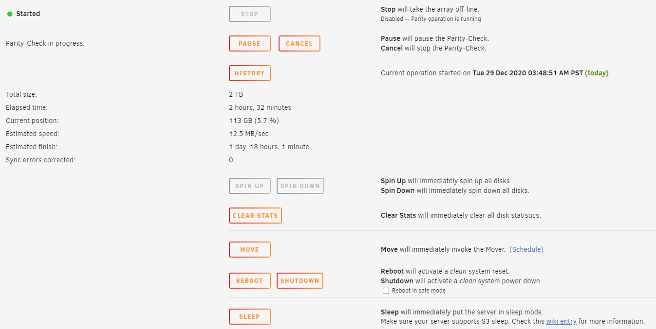

请问你认为这个速度正常吗?
gannas-diagnostics-20201229-2224.zip
Edited by GGANNAS
2 hours ago, GGANNAS said:
速度过慢。建议进行最小配置进行排除软硬故障,先确认主板bios设置,不要插hba卡等等,换不同硬盘、线材、sata、sas端口,运行奇偶校验测试检查。看你的配置,smart显示WDC_WD20PURX-64P6ZY0、Hitachi_HDS723030ALA640等都有错误出现,你可以先排除这两个盘试试。

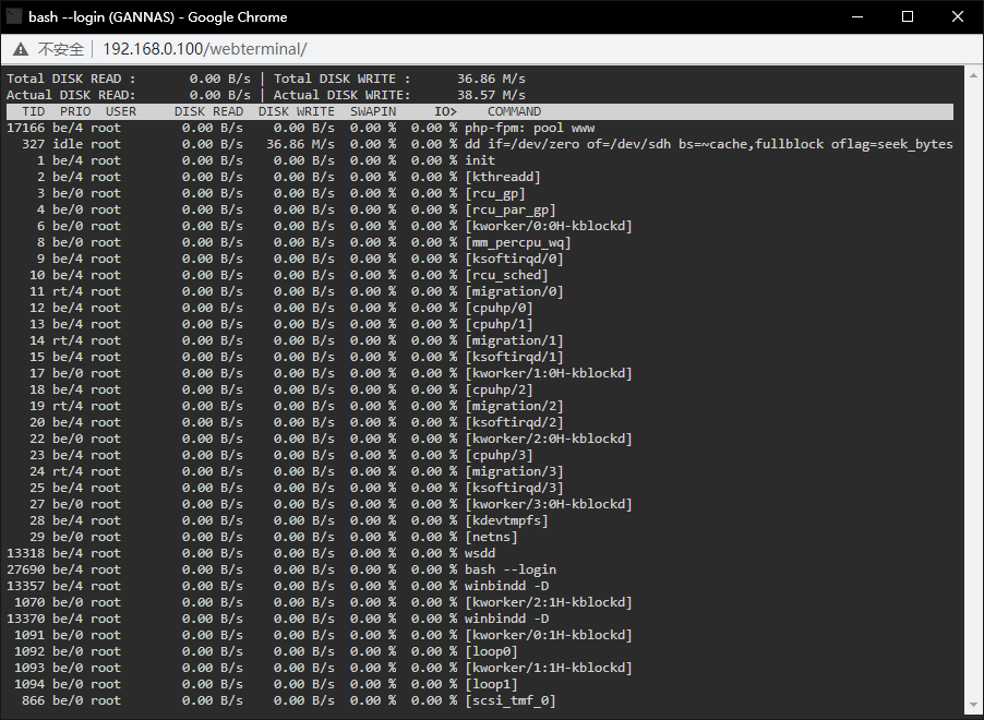

不會是 CPU 問題, 執行 parity check 或 文件轉送,就不要有其它 disk 存取. 可用 iotop 看看.

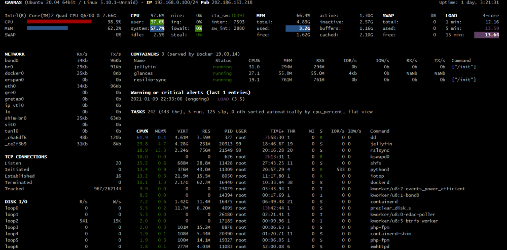

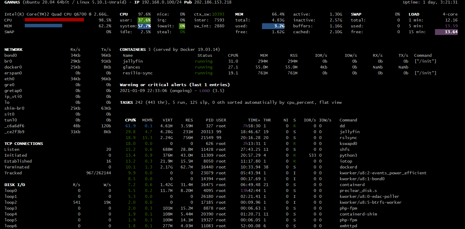

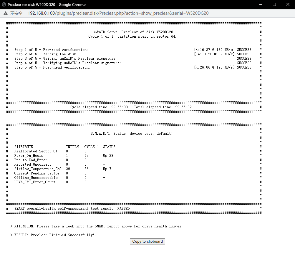

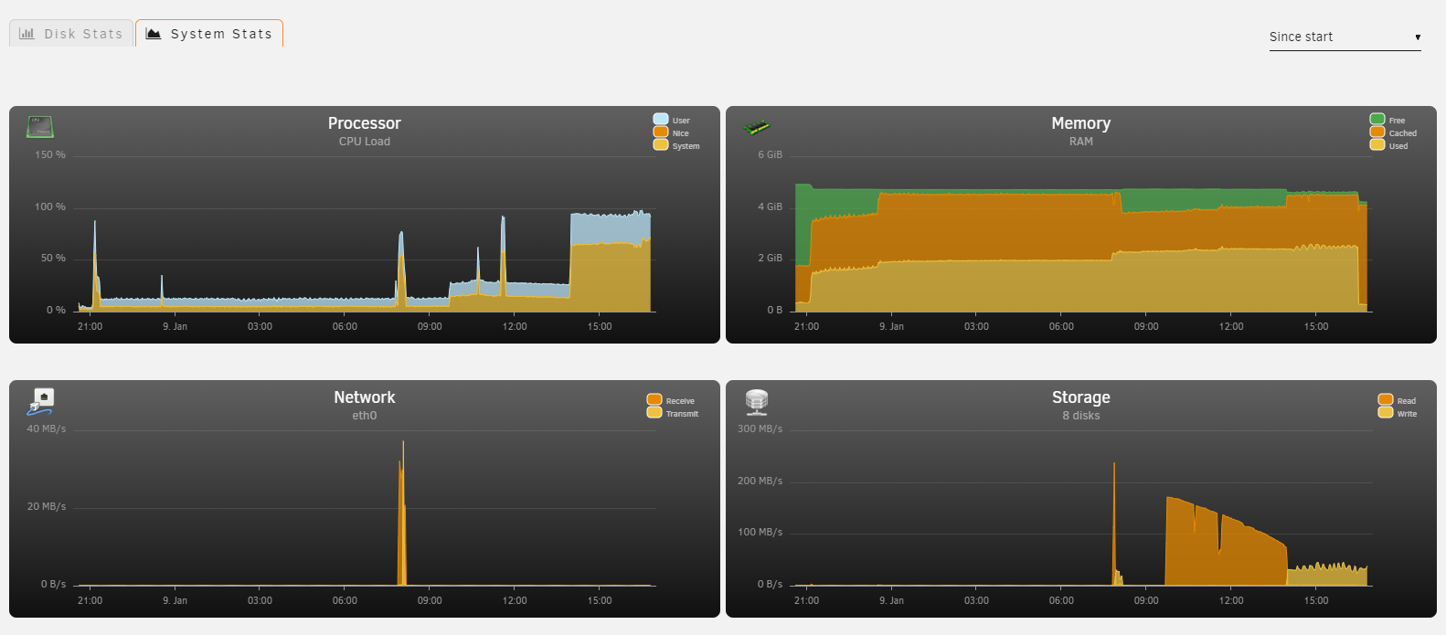

非常抱歉,但是我有一个感觉, CPU就是问题,因为一旦CPU的使用率下降的时候,写入速度会提升。可是CPU使用率上升,它的写入速度就下降。现在的话,是在用这一个preclear在做买来的二手硬盘的测试,就算我把两个东西(VM,Docker)都关掉,它的写入速度并没有很好的提升
gannas-diagnostics-20210109-1637.zip
Edited by GGANNAS

為什麼說不是 CPU 問題呢, 因為我以前用 ATOM J1800 這麼低效 CPU 帶 13隻硬盤都沒有問題, 速度 100MB/s+ (單 parity disk), 最差的 775 socket CPU 都不會比它差吧. 另一方面, dd 亦只是直接輸入輸出, 不需運算 xor.
"买来的二手硬盘" 亦可能有問題, 你能在 SSD 上再做点測試, 將 of=/dev/sdX 轉成 of=file 便可.
另外 Unraid CPU usage 是包含 iowait time, 所以 iowait 高, 佔用亦會高, 但我不太肯定 "state" 是否一樣, 你可用 USB 手指試試是否轉輸很低 ,但 CPU usage 是否一樣地高.
不要見 CPU usage 高就斷定是 CPU 問題.

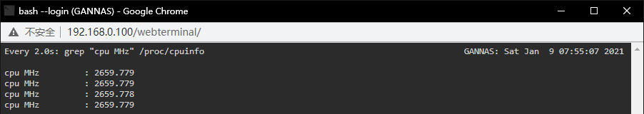

在 CPU 接近滿載時,用 watch grep \"cpu MHz\" /proc/cpuinfo 看看 CPU 運作在甚麼 freq 吧
of=/dev/sdX 轉成 of=file?在终端机打入这两行没有什么反应的样子。
我开了Glances,只有看到Warning or critical alerts (last 1 entries) 2021-01-09 22:33:06 (ongoing) - LOAD (3.5)

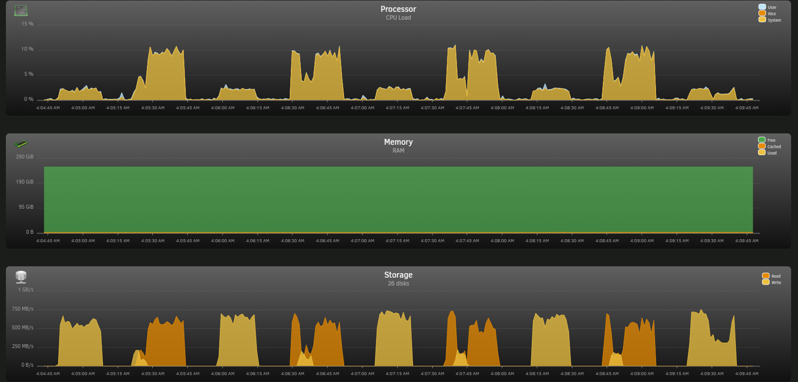

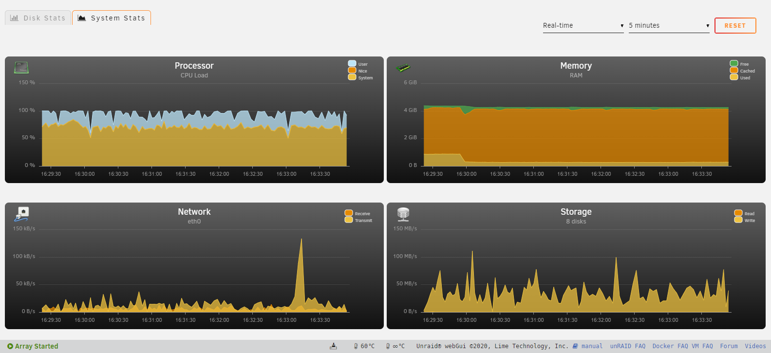

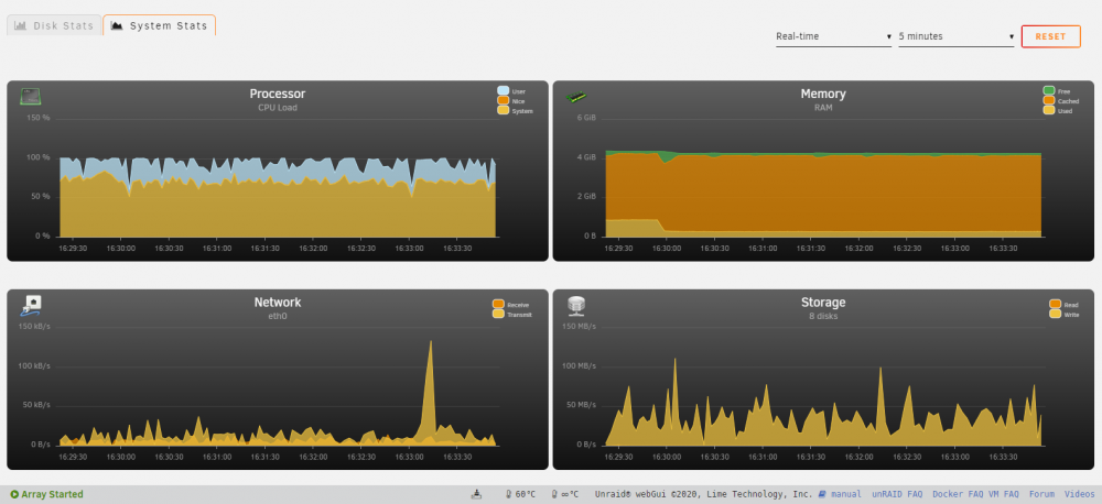

從你的 syslog 與 stats 可看到, 當寫入時, 速度很慢, 兼且 CPU 佔用奇高. Preclear 讀取測試時去到 170MB/s (橙色部份), CPU 佔用都只是 25% 左右, 是正常, 但寫入時 (黃色部份) 就不正常了.

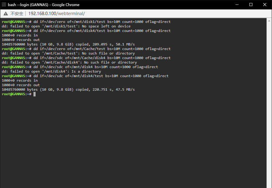

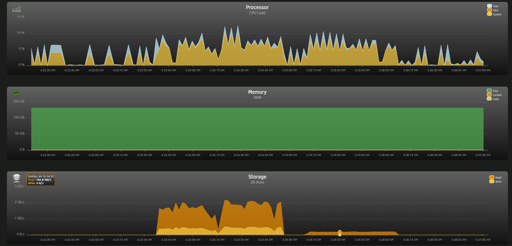

我做了点測試, 用以下方法, 写入再讀回 (沒用記憶體 cache), 再重覆多次, 目的盤是軟 raid0, 所以性能可去到 500MB/s+, 你可看到CPU 佔用都不會很高, 可能是軟 raid0, 讀取時 CPU 佔用還高於寫入.
dd if=/dev/zero of=/mnt/disks/9AB/test bs=10M count=1000 oflag=direct
sleep 15
dd of=/dev/null if=/mnt/disks/9AB/test bs=10M count=1000 iflag=direct
sleep 15
同樣的測試在 array disk, 單碟讀寫只有 170MB/s 左右, CPU 佔用都沒有明顯增加 (大量 xor 運算) , 讀寫時與 idle 時相差不多.
dd if=/dev/zero of=/mnt/disk1/test bs=10M count=1000 oflag=direct
sleep 15
dd of=/dev/null if=/mnt/disk1/test bs=10M count=1000 iflag=direct
sleep 15
所以你試試啟動安全模式, 即是停止所有 plugin / docker 情況下, 再試試吧.
sleep 15
sleep 15
sleep 15
sleep 15

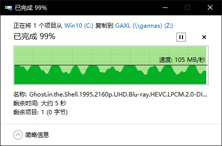

OK,我进入安全模式,停止所有 plugin / docker / vm,从我的电脑到NAS,速度有一点回到100MB/S,但是不稳定Snipaste_2021-01-10_13-03-31.png.fa7403b31d113bd193817772ea2cf5cf.png
顺便一提刚才做完的preclear的那个二手硬碟没有报出任何的警告Snipaste_2021-01-10_11-45-26.thumb.png.90b2c5a6627b043521c0ce4774e1794a.png
gannas-diagnostics-20210110-1354.zip
Edited by GGANNAS
