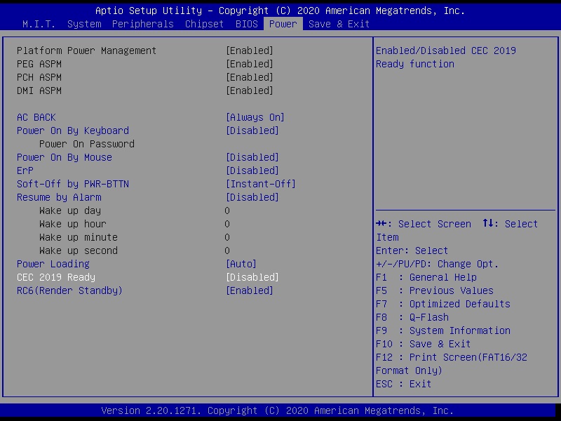

Hast du im BIOS CEC2019 aktiviert und Audio deaktiviert? Diese beiden Optionen sparen bereits ein paar Watt. Hilft dir jetzt natürlich nicht bei der Ermittlung der HDD-Differenz, aber eben allgemein beim Strom sparen.

Im BIOS habe ich CEC2019 aktiviert und auch das Audio deaktiviert.

Habe gestern Abend endlich noch Mal einen Monitor an der Server anschließen können.
Audio ist im BIOS deaktiviert
CEC2019 ist aktiviert
Der Verbrauch liegt dennoch, wie oben ausgeführt, bei etwa 18Watt ohne HDDs.

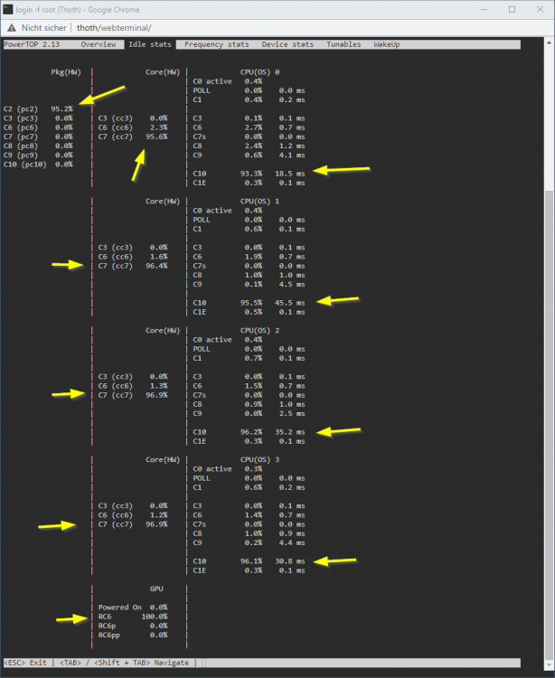

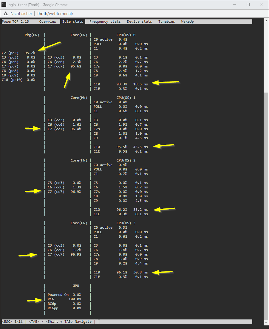

Noch was. Wenn du powertop startest, dann hast du ja den "Idle stats" Bildschirm. Sieht es da wie bei mir aus?940213210_2021-01-2816_07_18.thumb.png.0be4aff98f3738ca818d8c58188c267a.png
Wichtig ist, dass die CPU Kerne auf C7 (HW) bzw C10 (OS) runtergehen. Das Package sollte auch auf C6 bis C8 gehen. Bei mir ist das wie du siehst nicht der Fall. Ich glaube das liegt daran, weil ich aktuell nicht alle SATA Ports schlafen schicken kann. Das liegt daran, dass die Firmware von dem M.2 auf SATA Adapter scheinbar einen Fehler hat. Daher habe ich das Energiesparen von den SATA Ports erstmal deaktiviert.

Die Powertop Idle Stats sehen wie dargestellt aus. Also Core(HW) gehen offenbar auf C7 und CPU(OS) gehen auf C10. Package geht auf C3 von daher scheint eigentlich alles fein zu sein (siehe Anhang).
Bei mir wird aber auch die iGPU nicht gesondert angezeigt. Ist es bei dir die iGPU die angezeigt wird oder hast du eine extra Grafikkarte verbaut?
Mach das Fenster noch größer. Die GPU ist ganz unten.
Was steht unter "Tunables". Ist alles auf "Good"?
Wenn ja, dann tippe ich langsam auf das Messgerät. Wenn alle HDDs schlafen und nach powertop --auto-tune kein Verbrauch sinkt, dann macht das eigentlich keinen Sinn.
Auch wenn ich das Fenster größer ziehe, den Zoom auf 50% stelle oder runter scrolle, da steht bei mir nichts von der iGPU. Komisch.
Unter Tunables steht alles auf "Good".

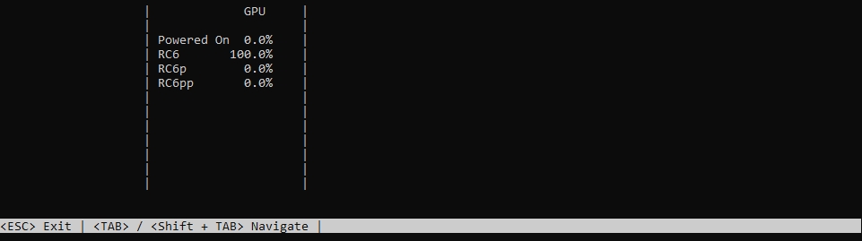

Führe mal diese Zeilen im Terminal aus:
# enable hardware transcoding on intel
modprobe i915
chown -R nobody:users /dev/dri
chmod -R 777 /dev/dri
Danach noch mal in powertop nach der GPU schauen. Damit wird der Kernel Treiber für die iGPU installiert.
Jetzt wird mir die GPU angezeigt!

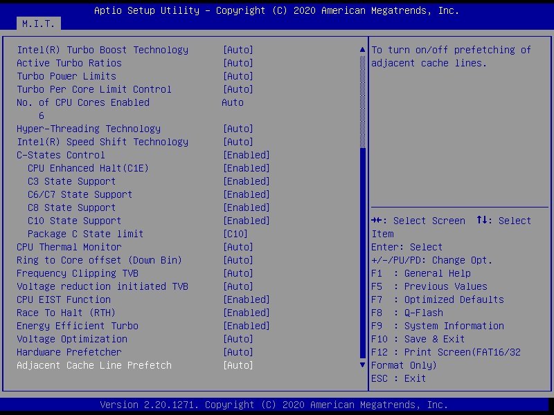

Ich grabe den Thread hier mal wieder aus, da ich mich mit dem Thema Strom sparen beschäftige und das gleiche MB habe.

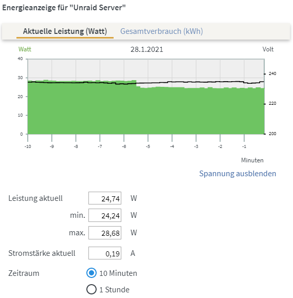

Ich habe zuvor ohne Einstellungen am BIOS einen Verbrauch von 26.3 - 29.0 W gehabt. Dies wurde mittels TP Link HS110 gemessen, dass HS110 hatte ich mal mit einem geeichten Messgerät vermessen und daraus hat sich bei 500 W Verbrauch eine Abweichung von 0.5 % und bei 1.3 W Verbrauch eine Abweichung von 0.45% ergeben. Ich habe bei der aktuellen HS110 eine REV. 2.0, damals habe ich aber eine REV. 1.0 vermessen, danke sollte sich nichts geändert haben, bei Gelegenheit vermesse ich diese erneut.
Was habe ich in den BIOS Settings geändert.:
  • AudioController von Enabled auf Disabled
  • C-States Control von Auto to Enabled
  • CPU Enhanced Halt (C1E) von Auto to Enabled
  • C3 State Support von Auto to Enabled
  • C6/C7 State Support von Auto to Enabled
  • C8 State Support von Auto to Enabled
  • C10 State Support von Auto to Enabled
  • Package C State Limit von Auto to C10 damit er bis C10 gehen kann
  • CPU EIST Function von Auto to Enabled
  • Race to Halt (RTH) von Auto to Enabled
  • Energy Efficient Turbo von Auto to Enabled
Wie man sieht, sind dann automatisch die Platform Power Management auf Enabled

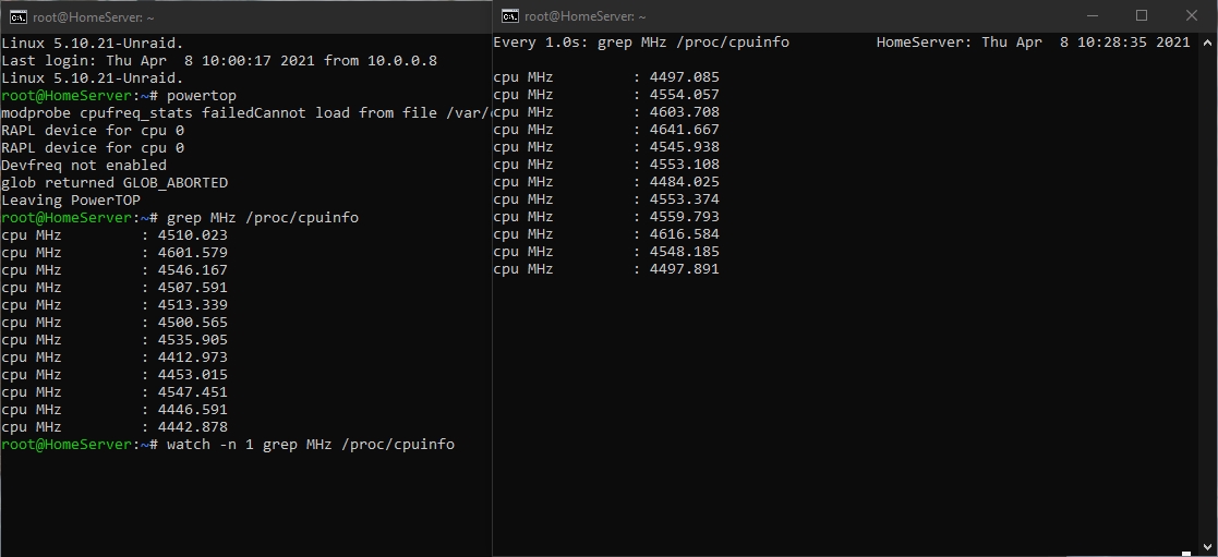

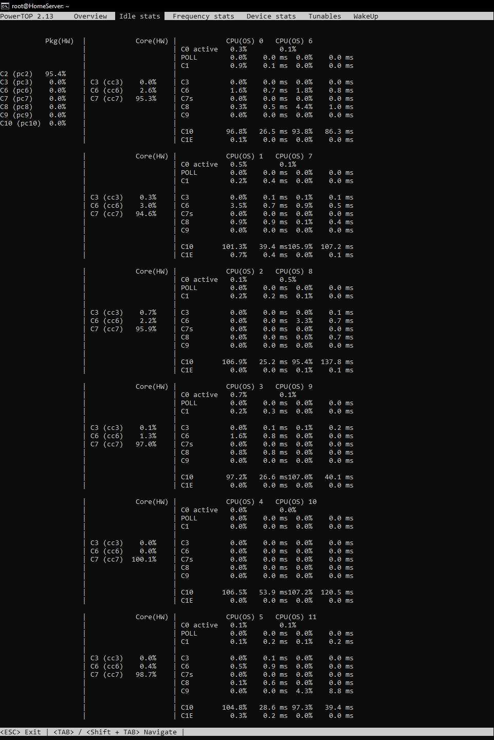

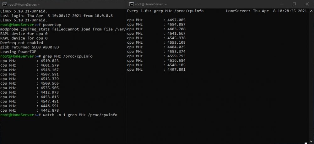

Des Weiteren erreiche ich bei der Übersicht von PowerTop bei Pkg(HW) nur C2 und bei Core(HW) nur C7
Was mir noch aufgefallen ist, dass die CPU sich nicht runtertaktet
Zeigt die aktuelle CPU Frequenz
grep MHz /proc/cpuinfo
Gibt jede Sekunde die CPU Frequenz zurück
watch -n 1 grep MHz /proc/cpuinfo

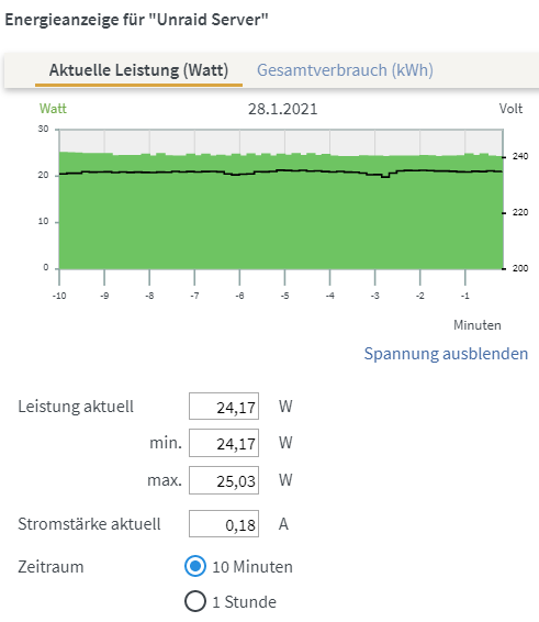

Der Verbrauch hat sich auf 22.0 - 23.5 W gesenkt, was schonmal eine Verbesserung ist.
Ich werde nun auch mal diesen Befehl versuchen
Dieser soll ungenützte Ports usw. abschalten
Bei allen Messungen sind die HDDs im SpinDown und die Docker,VMs aus und Zugriff per CMD mittels SSH.
Fragen.:
1)  Sind die Settings im BIOS so sinnvoll?
2) Warum taktet die CPU nicht runter und würde dies Strom sparen?
3) Hat sonst noch jemand Tipps? Vor allem wie ich noch niedrigere C-States erreichen kann, um mehr Strom zu sparen?
Edited by MPHxLegend
Das ist normal und hat keinen nennenswerten Einfluss auf den Verbrauch.

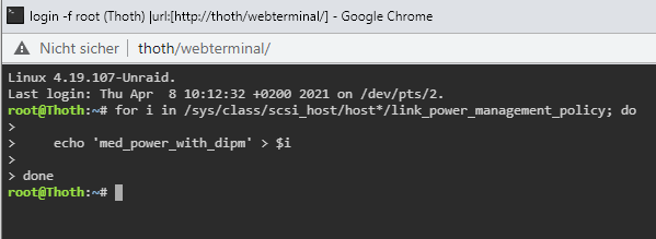

Ohne den sind deine bisherigen Messungen quasi irrelevant. Erst der macht es möglich, dass ungenutzte SATA, PCIe und USB Ports schlafen gehen. Linux lässt in den Grundeinstellungen ansonsten alle Ports voll aktiv.
Ich würde auch testen, ob das manuelle ausführen der Kommandos nicht sogar mehr bringt, da diese wirklich alle Slots abdecken:
https://forums.unraid.net/topic/98070-reduce-power-consumption-with-powertop/
zB das hier kannst du im WebTerminal ausführen und der Effekt sollte sofort auf dem Messgerät sichtbar sein:
for i in /sys/class/scsi_host/host*/link_power_management_policy; do
    echo 'med_power_with_dipm' > $i
done
Im Link sind noch mehr Befehle, die man dann nacheinander ausführen kann. powertop führt das selbe aus, aber nur bei einer festen Liste von Geräten.
Hier solltest du noch ErP aktivieren, was den Standby-Verbrauch reduziert und CEC 2019, was allgemein den Verbrauch senken kann, wobei es bei mir in Windows einen größeren Effekt als in Linux hatte.
Schau auch mal bitte ob im BIOS eine Option existiert womit der zusätzliche SATA Controller (ASMEDIA) deaktiviert werden kann. Damit gehen dir natürlich zwei SATA Ports flöten, aber ich will damit testen, ob er dann vielleicht tiefer geht als C2. Aber mach das erst ganz am Ende, wenn die oben genannten Punkte nichts geholfen haben.

Mit powertop --auto-tune ist der Verbrauch auf 18.1 - 19.9 gefallen.
Dies muss ich nach jedem Neustart ausführen, gibt es die Möglichkeit dies automatisch zutun?
done
Dies funktioniert bei mir im WebTerminal nicht, muss ich dazu ein Script anlegen und dieses ausführen?
Habe ich Enabled aber hat sich nichts geändert am Verbrauch, auch nicht im Standby.
