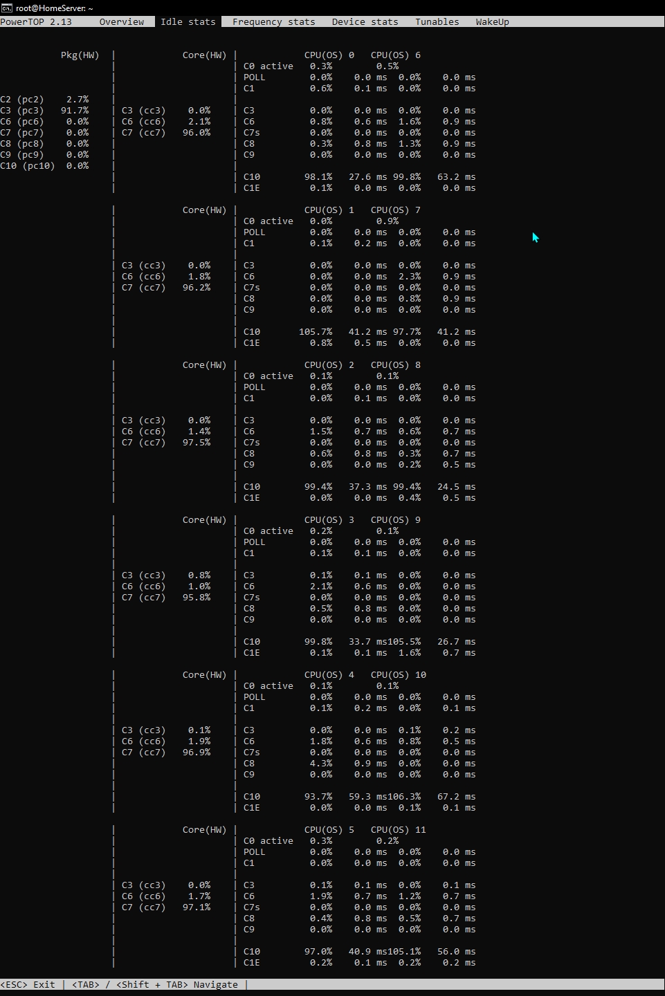

Was sagen denn jetzt die C-States?
8 minutes ago, mgutt said:
Ansonsten ist die Frage wie das Netzteil hier mitschwingt. Wenn das unten rum nichts taugt, wirkt sich das natürlich aus. Das RM750 (2019) soll eine spitzenmäßige Effizienz im Niedriglastbereich bieten:
https://www.tweakpc.de/hardware/tests/netzteile/corsair_rm_2019_650-750-850/s03.php
Könnte auch sein, aber deswegen das Netzteil tauschen zaahlt sich nicht aus.
Ich bin schon froh mit dem Xeon und dem "schlechten" C246-WU4 unter 20 Watt zukommen.
