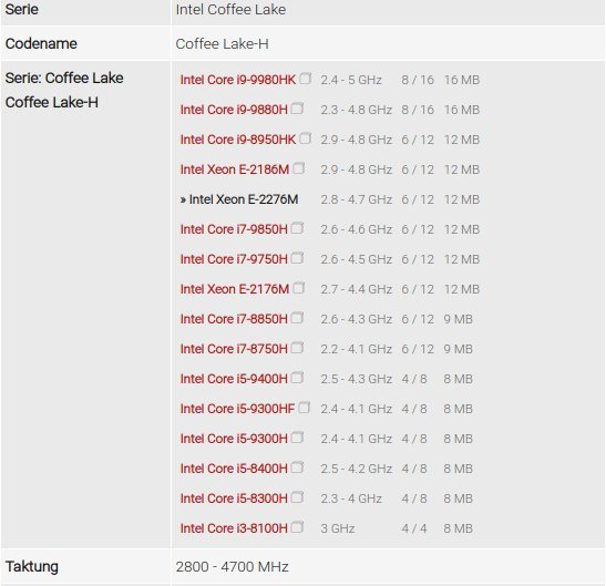

Er sagte mir, der kommt diesem sehr nahe Xeon e 2276m
Dazu wird dann ein Modifiziertes Bios gebraucht.
Edited by speedycxd
