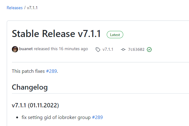

es kamgerade ein docker update seit dem ist iob down..... der log hilt nicht weiter.
Hi und schönen Guten Morgen,
habe leider das gleiche Problem. Der iobroker startet nicht mehr. Wenn ich Ihn starte, läuft er kurz und beendet sich dann sofort wieder. Im Log findet man auch nichts oder seht Ihr hier was?
text  error  warn  system  array  login
dpkg-preconfigure: unable to re-open stdin:
groupmod: GID '100' already exists
-------------------------     2022-11-01 08:46:38      -------------------------
-----              Welcome to your ioBroker Docker container!              -----
-----                    Startupscript is now running!                     -----
-----                          Please be patient!                          -----
-----                          System Information                          -----
-----                    arch:                x86_64                       -----
-----                    hostname:            d04b9########                -----
-----                          Version Information                         -----
-----                    image:               v7.1.0                       -----
-----                    build:               2022-10-31T19:54:22+00:00    -----
-----                    node:                v16.18.0                     -----
-----                    npm:                 8.19.2                       -----
-----                        Environment Variables                         -----
-----                    SETGID:              100                          -----
-----                    SETUID:              99                           -----
-----                  Step 1 of 5: Preparing container                   -----
Updating Linux packages on first run...
(Reading database ... 29424 files and directories currently installed.)
Preparing to unpack .../tzdata_2021a-1+deb11u8_all.deb ...
Unpacking tzdata (2021a-1+deb11u8) over (2021a-1+deb11u7) ...
Setting up tzdata (2021a-1+deb11u8) ...
Current default time zone: 'Etc/UTC'
Local time is now:      Tue Nov  1 07:46:41 UTC 2022.
Universal Time is now:  Tue Nov  1 07:46:41 UTC 2022.
Run 'dpkg-reconfigure tzdata' if you wish to change it.
Done.
PACKAGES is set. Installing additional Linux packages.
Checking the following packages: ...
Done.
Registering maintenance script as command... Done.
SETUID and/ or SETGID are set to individual values.
Changing UID to 99 and GID to 100...
** Press ANY KEY to close this window **
Hat einer von Euch einen Tipp was jetzt zu tun ist?
Vielen lieben Dank

fix ist auf Github gerade eben released worden
