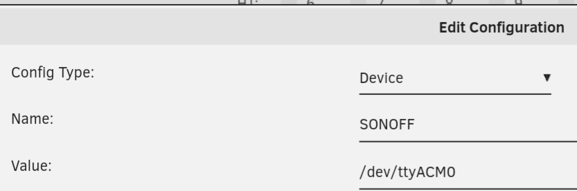

9 hours ago, andre (buanet) said:
Falls nicht solltest du mal folgendes setzen:
Bei unRAID kann man einfach unten auf add path/variable/Device gehen.
Zb bei mir so:
Warum eigentlich die Variable USBDEVICES? Also warum sucht iobroker nicht einfach automatisch, ob es USB Geräte gibt?
Contributions welcome: https://github.com/buanet/ioBroker.docker :)
