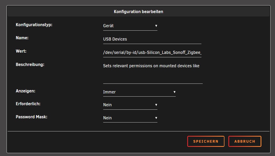

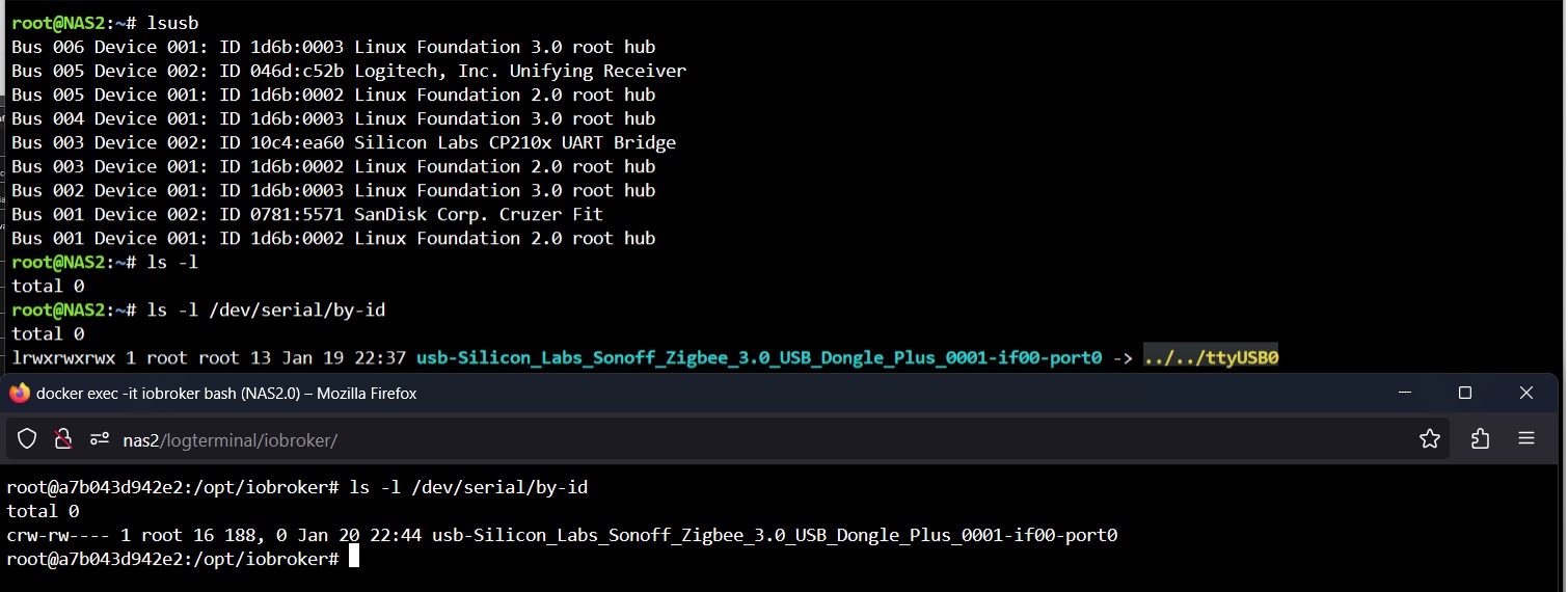

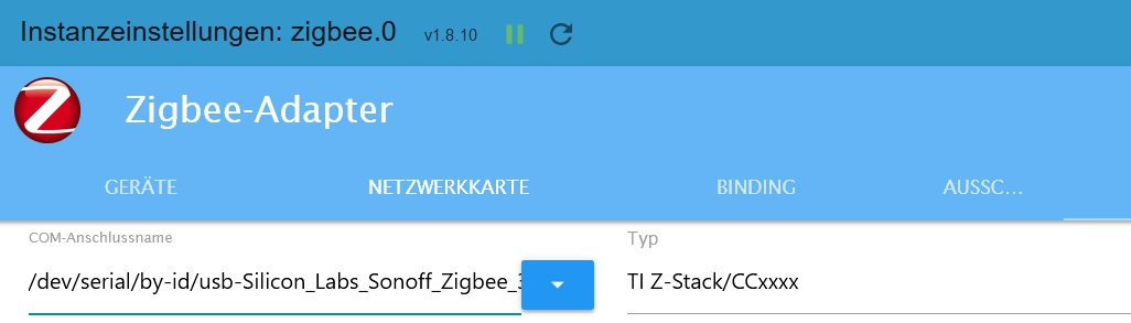

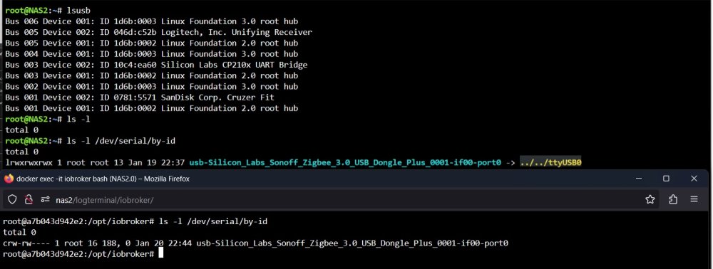

würde mich hier gleichmal einklinken, weil ich meinen Stick irgendwie gar nicht zum laufen bekomme. Es handelt sich um einen Sonoff Zigbee Stick 3.0.
Ich habe ich (würde ich behaupten) durchgereicht und er wird auch im Docker erkannt aber im Zigbee Adapter würd er nicht erkannt IoBroker meldet mir permission denied USB Device, die Permissions sind auch eingeschränkt ...was habe ich denn falsch gemacht?
282984475_extraParameter.thumb.jpg.a8603cb433a16f79632bc64952d7556b.jpg150005233_usbdevices.thumb.jpg.78d0af3a1c601ac43cd597a830359dd5.jpg
Meine Einstellungen
Auswertung von ls
Einstellung Zigbee Adapter.
Gruß
Problem ist jetzt gelöst und der Adapter läuft
*Nach einer Neuinstallation des Dockers wurde alles sofort erkannt*
Edited by Tuerlich

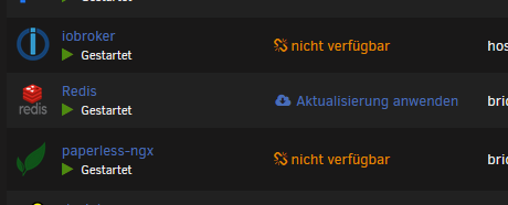

wurde irgendwas geändert das er über unraid keine updates mehr ziehen kann ? hab ich schon paar tage so da stehen
Gruß
Gruß
Bei mir das selbe... Ich dachte es liegt an mir ..
Ich hab nix gemacht...
MfG,
André
Gruß
Das ist aktuell wohl ein Problem in Unraid - ich habe dazu diesen Fix gefunden, der hat bei mir auch geholfen ....
mfg
Ralf
mfg
Ralf
Danke der fix hilft.

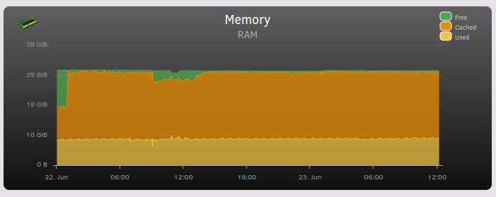

17 hours ago, warp760 said:
Sind die 20GB von Docker vollgelaufen?
Ne, der ioBroker braucht zZ 2.5gb RAM und alle Docker zusammen überschlagen ca. 11gb RAM
Hm oder ich verstehe die Anzeige im Dashboard falsch. Laut der Grafik
Ist ja kaum noch RAM frei
Edited by bubiman
Grafik vergessen
Der RAM interessiert niemanden... Ich rede vom Speicherbedarf der Docker. Ist im Standard auf 20 begrenzt
