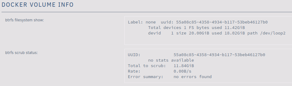

15 hours ago, warp760 said:
Der RAM interessiert niemanden... Ich rede vom Speicherbedarf der Docker. Ist im Standard auf 20 begrenzt
Ok da hab ich das dann falsch verstanden, ich hoffe das hier ist die gesuchte Info.
 Demnach ist es noch nicht voll aber fast. Wie und wo kann ich denn diese 20GB vergrößern?
Servus,
um die Größe zu verändern musst du erst den Dockerdienst (nicht nur die Container) stoppen.
Danach erscheint im selben Menü die Größe die du dann verändern kannst.

Danke für deine Hilfe. Hab jetzt die Grenze auf 30GB erhöht. Mittlerweile habe ich auch nicht mehr die ioBroker im Verdacht, der scheint nur "Opfer" eines anderen Dockers geworden zu sein
