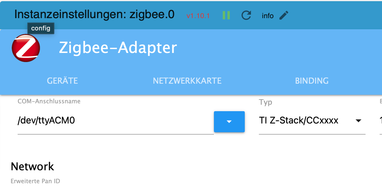

Hallo zusammen,
mir ist bewusst dass das Thema bereits öfters erklärt wurde. Allerdings bin ich neu in dem Thema und hab mittlerweile sämtliche Anleitungen und Foren auf unterschiedlichstem Wege durch. Mehr erlaubt mir mein Wissen leider nicht. Ich bekomm es bedauerlicherweise nicht hin, dass mein Sonoff Stick im ioBroker Zigbee Adapter auftaucht.

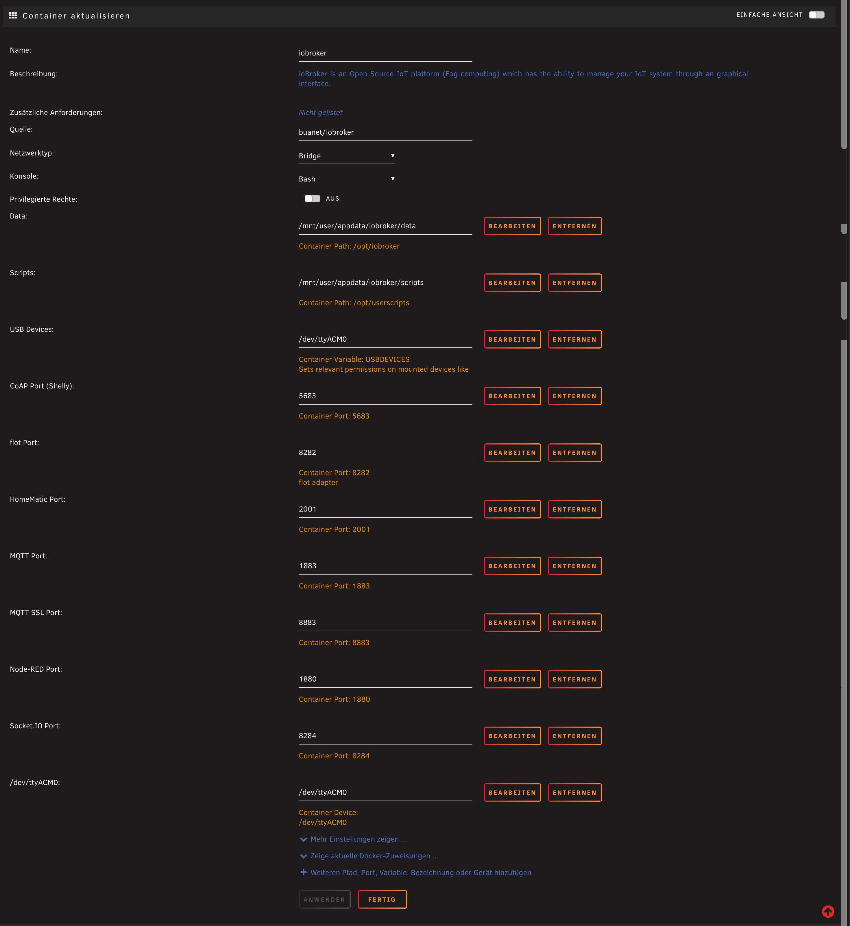

An sich hab ich den Docker gemäss Anleitung https://smarthome.buanet.de/2020/02/usb-devices-im-iobroker-docker-container-nutzen/ eingestellt.
Der Zigbee Stick müsste hinterlegt sein:

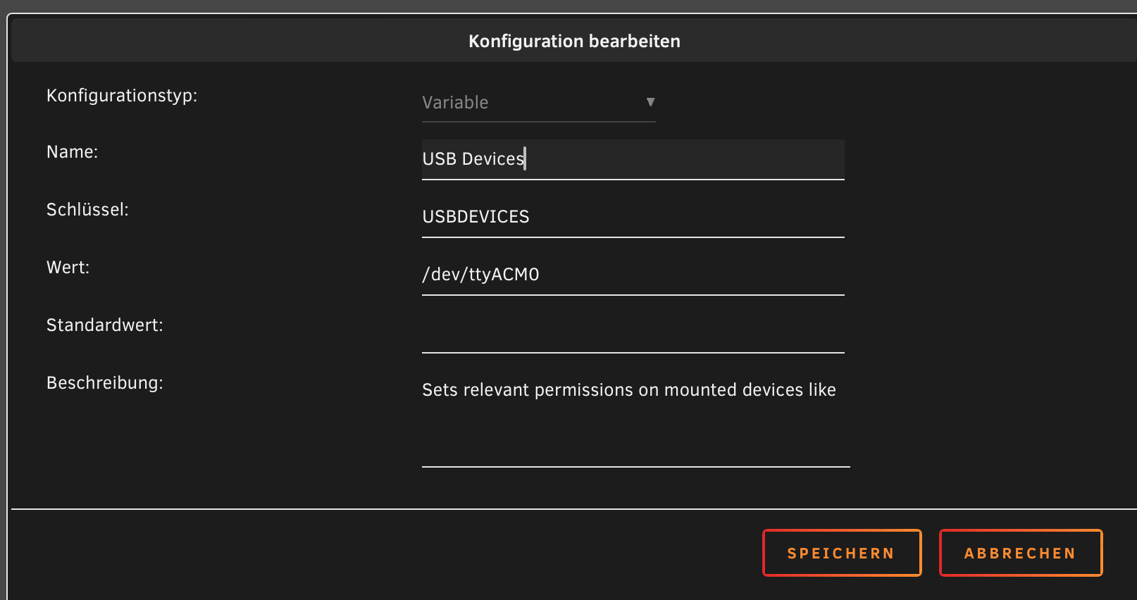

USBDEVICES ist auch gesetzt:

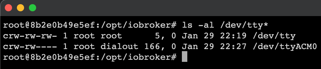

Im Docker wird der Stick erkannt und ich meine ich hab auch die Berechtigungen erteilt. (Kann man prüfen ob die Aussage stimmt?)
Trotz allem wird im Zigbee Adapter kein Gerät angezeigt und er ist orange, Konfiguration wie folgt:

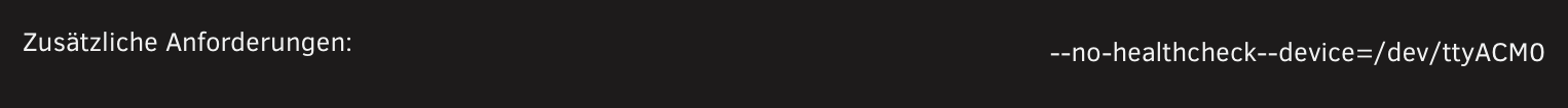

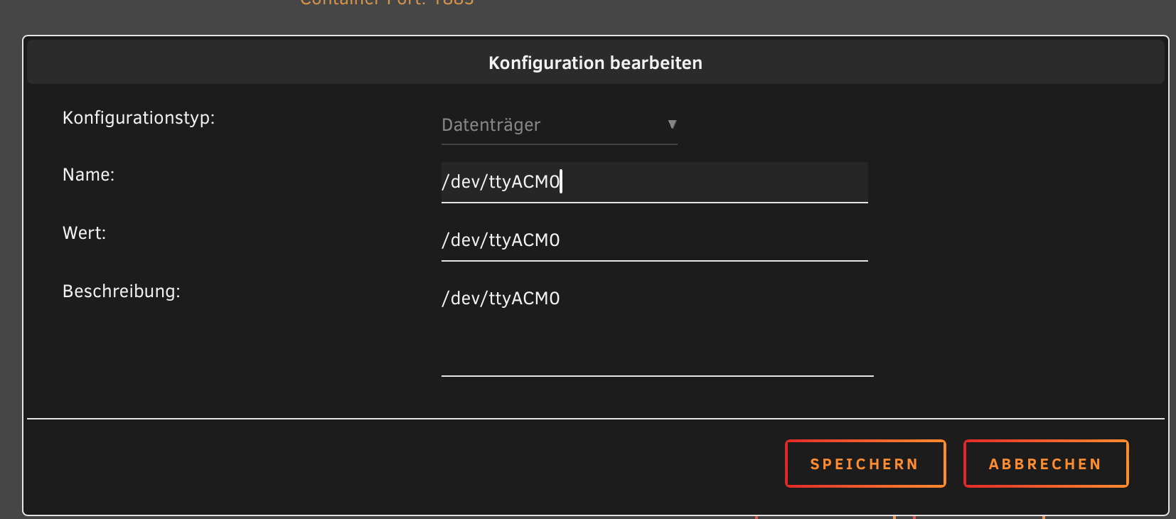

Das einzige was ich mir noch erklären könnte ist ein Fehler beim mounten des USB Device mit --device. Das ist mir aber leider nicht ganz verständlich. Bin nur soweit gekommen, dass ich bei zusätzlichen Anforderungen etwas eintragen muss und habe es so eingetragen:
Ich wäre sehr dankbar für eure Hilfe!
Liebe Grüße Alessandro

Danke dir für deine Antwort. Die Anleitung hatte ich auch schon gesehen und versucht diese umzusetzen. Habe heute nochmal alles (Docker inkl. aller Daten) gelöscht und versucht es nochmals nach dieser und anderen Anleitungen einzurichten allerdings leider ohne Erfolg.
Mir ist lediglich aufgefallen, dass ich das mounten des USB Device wohl falsch eingetragen habe. Stimmt das nun so?
Und hätte noch jemand Tipps bezüglich des durchreichen des Sticks? Hab sowas leider noch nie gemacht.
