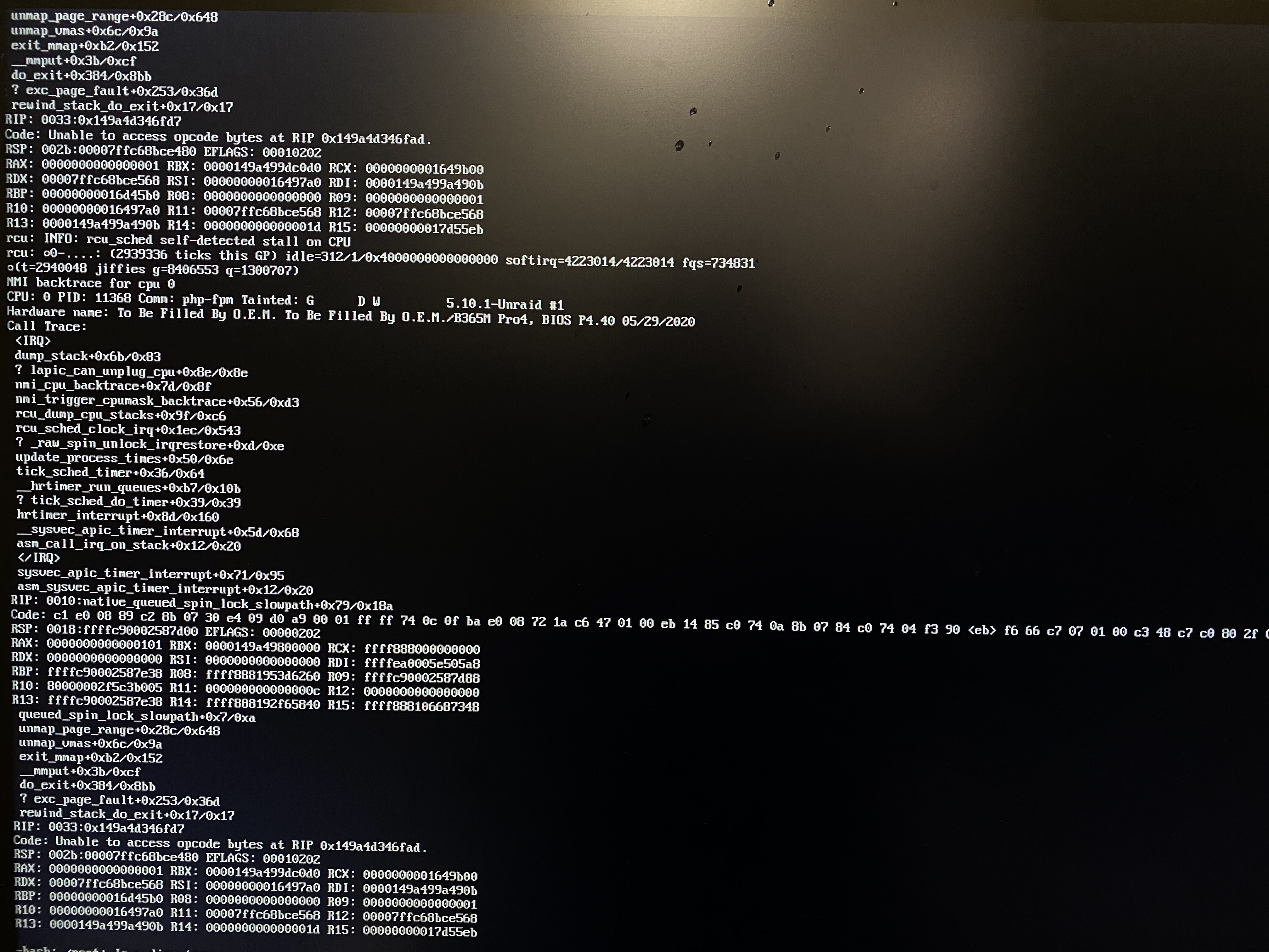

unraid不定时死机,请大神帮忙查找一下原因
最近unraid经常死机,有时一天一次有时一天一次😵,我上存了log麻烦大神们帮忙看一下谢谢!🙏

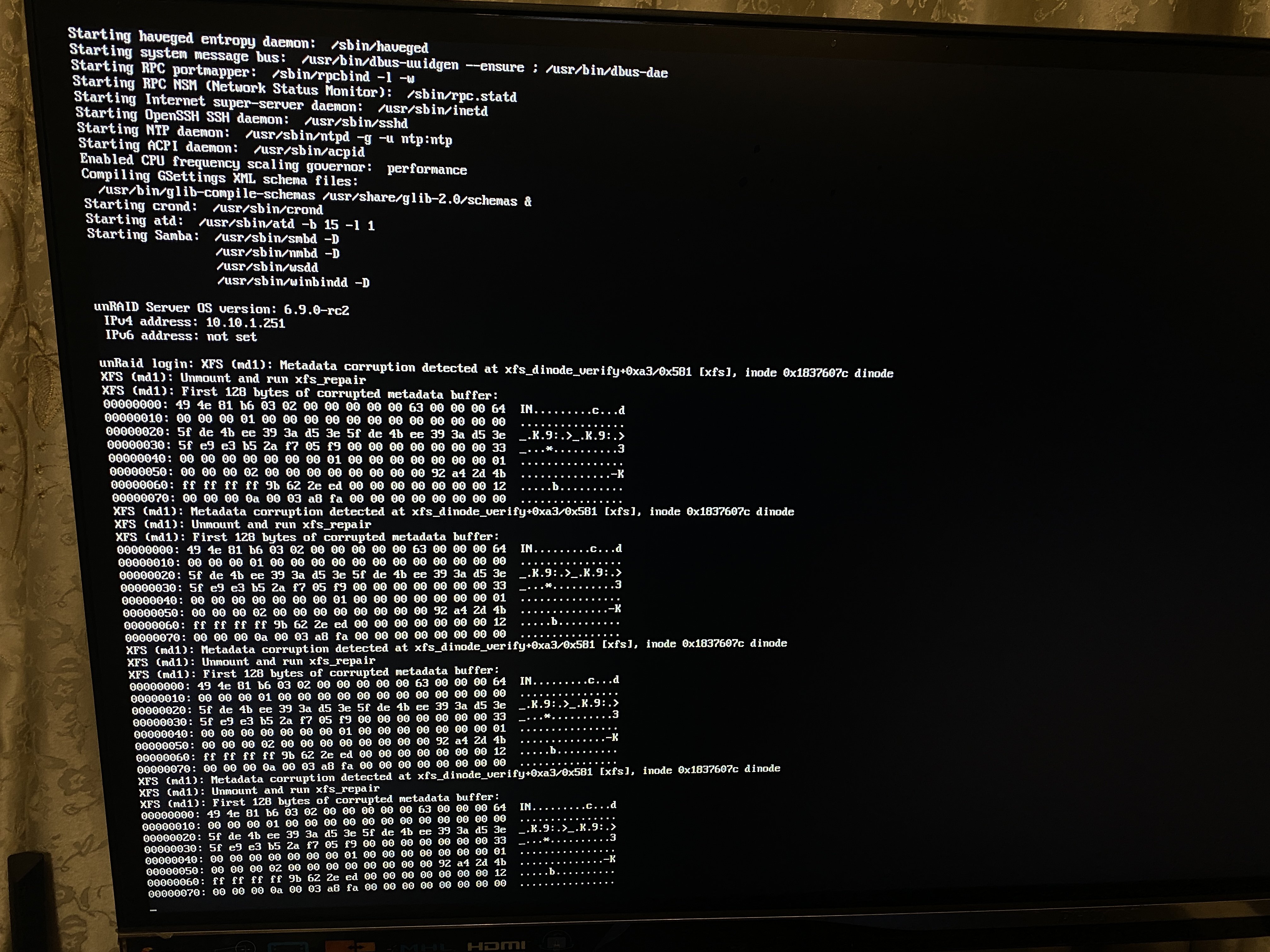

先说明下,我不是大神,我还有另外有另一个问题想办法处理中,但是我看到有几个metadata corruption detected at xfs_inode_verify,会不会是这个导致的问题?

就是不知道怎么解决,显示 XFS(md1)有数据损坏,开始以为是磁盘1 有问题,我试了把第一个盘的数据转移到另一个硬盘上并更换了第一个磁盘,问题依然存在
首先,可以请你用quote吗?这样子我也比较能拿到通知来回复你,之后,我觉得你可以使用检查xfs系统。进去的方式是你看到一个绿色的一个点或者是一个三角形的,右边有个蓝色字眼,你按那个你要检查的那个磁碟,按Check Filesystem Status,但是在用这个功能之前,你必须确保已经进入维护模式
然后,如果是磁碟有问题,最糟糕的情况下,unraid它会显示一个打叉,最基本上它会发出一个通知跟你说哪里一个磁碟的S.M.A.R.T有问题,请记得如果磁盘有问题,这个(S.M.A.R.T)一定会警报,除非你把它(警报)关掉了
