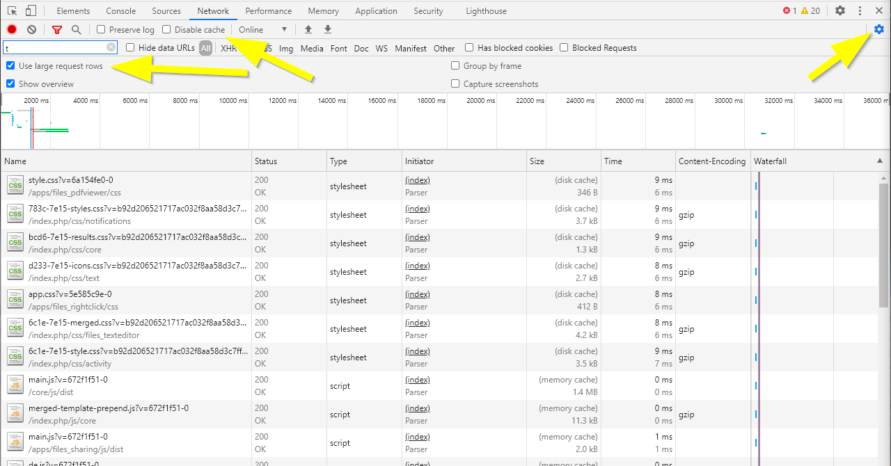

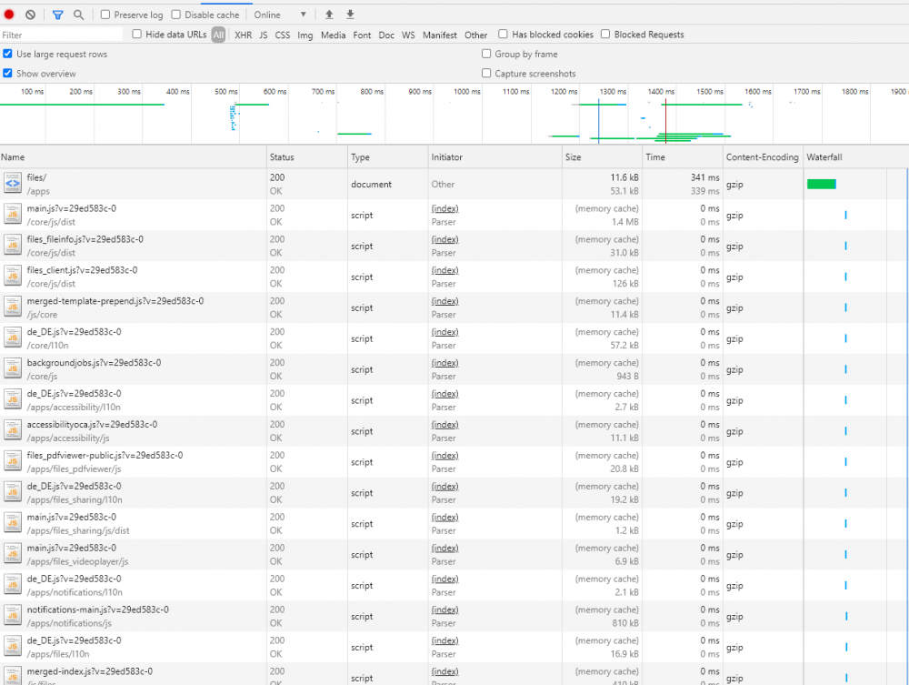

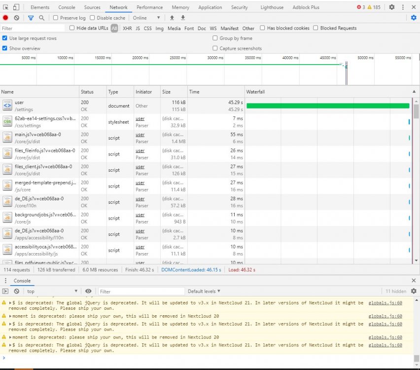

Was genau ist denn langsam? Öffne bitte in Google Chrome den Netzwerkmonitor (F12) und klick zB auf einen Dateiordner in Nextcloud. Welche Dateien werden langsam vom Server geladen? Die eigentliche Seite oder Seitenbestandteile wie JS oder CSS Dateien?

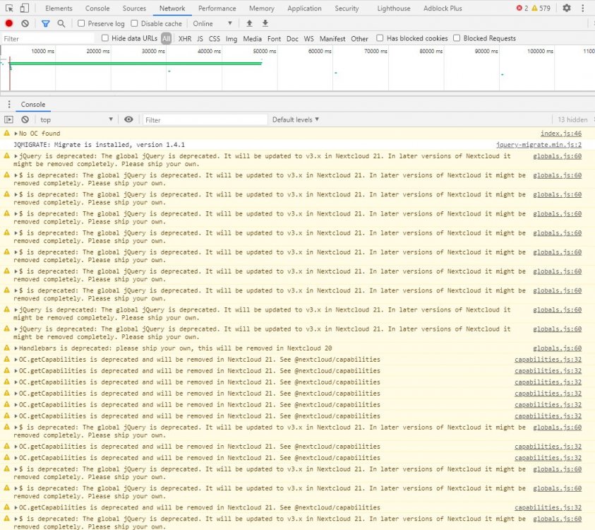

Man kann leider nichts sehen. Die Javascript-Konsole liegt über dem Netzwerkmonitor ;)
Drück einmal Escape, dann verschwindet der "Console Drawer". Oder rechts oben über die Punkte.
Außerdem drück direkt auf das Einstellungs-Icon in der 2. Reihe (auch ganz rechts), dann erscheint die Option "User large request rows". Das aktivieren. Und achte darauf, dass "Disable Cache" nicht aktiviert ist. Das ganze sieht dann also so aus:1435707837_2021-01-1112_08_50.thumb.png.0e16f87cfd7596cfa5a514730fe97726.png

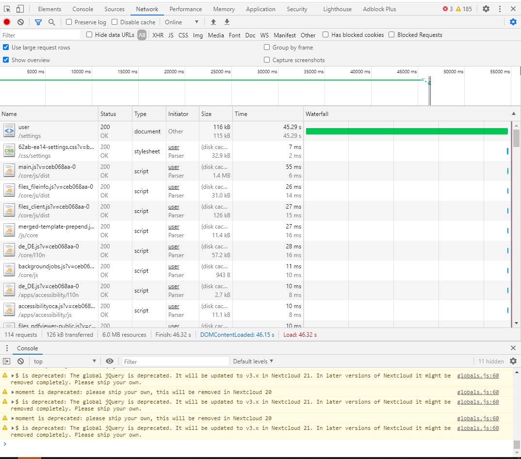

so ist richtig

so ist richtig
ok, 42 Sekunden ist heftig. Wenn die Seite lädt, was zeigt dein Dashboad an CPU Auslastungen an?

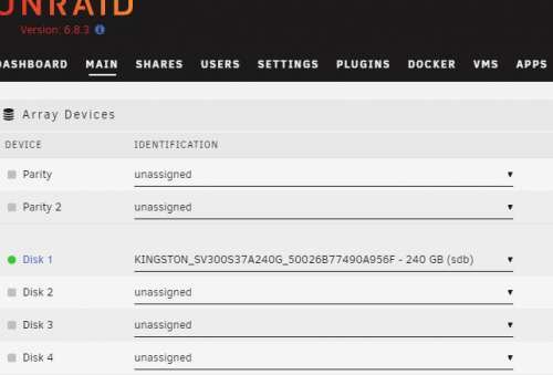

Vlt hier noch was:falsch? Cpu ist auf ca.5%
habe g6400
Edited by igorekDE
Du hast jetzt zwar die SSD als Array-Disk verwendet, aber das ist für die eigentliche Performance irrelevant. Das muss ordentlich laufen. Daher die Frage wie die Auslastung ist.

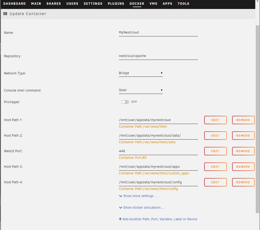

Welche Container verwendest du? Nextcloud von Linuxserver? Und welchen DB Container?
Kann es wegen diede kommand sein?
docker exec --user www-data MyNextcloud php occ db:convert-filecache-bigint
docker exec --user www-data MyNextcloud php occ db:add-missing-indices
docker exec --user www-data MyNextcloud php occ db:add-missing-columns

und noch was habe gerade von linuxcommunity installirt und es ist aber schnell=))))) was ist dann mit mein  Host Path ist falsch?
P.S mit Postgres11  auch sehr langsam
es ligt wie gesagt am Repostitory.
kannst du mal probieren es zu installieren?
P.S erledigt
Also mariadb und appdata auf ssd uberschreiben jetzt läuft. Habe kein plan wieso es so war
Edited by igorekDE
Obwohl nicht...... es ist problem mit apache
Also  nextcloud von linuxserver läuft gut aber der ist auf ngix
Kann jenand probieren es zu installieren  mit appache version und testen ob rs auch hängt?

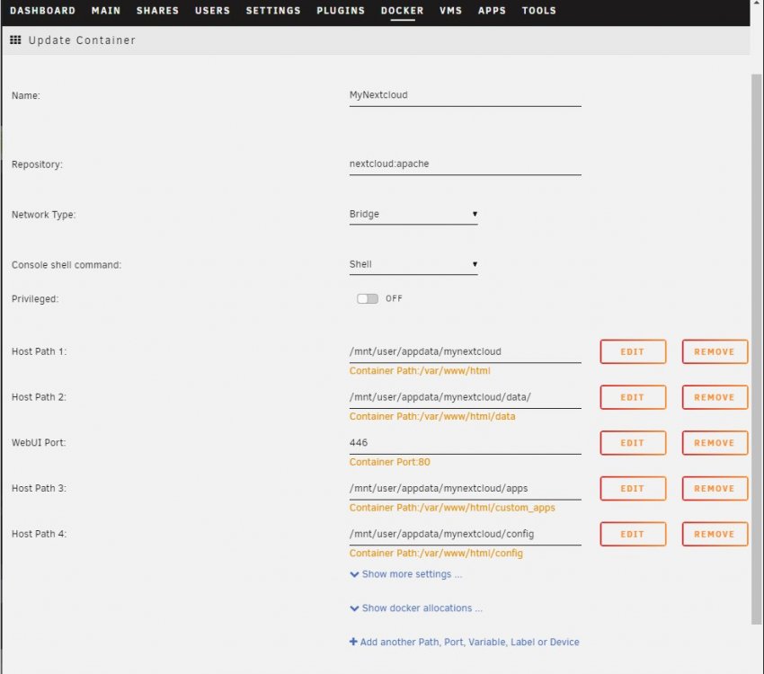

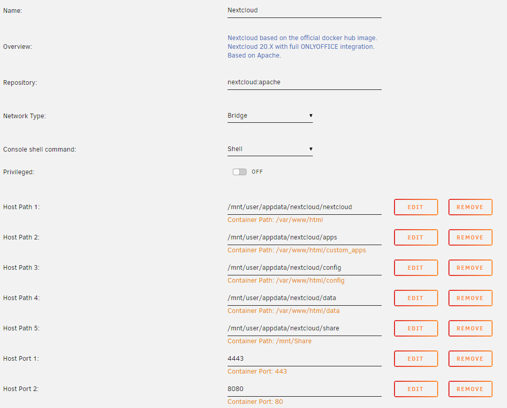

Ich habe jetzt mal den von "knex666" installiert. Der nutzt ja das Original Repository. Allerdings habe ich, damit es auf jeden Fall 1:1 ist, den "apache" tag gesetzt. Außerdem habe ich den Container auf Bridge gesetzt und den Port weitergeleitet. Damit sollten wir beide also die selbe Situation haben.

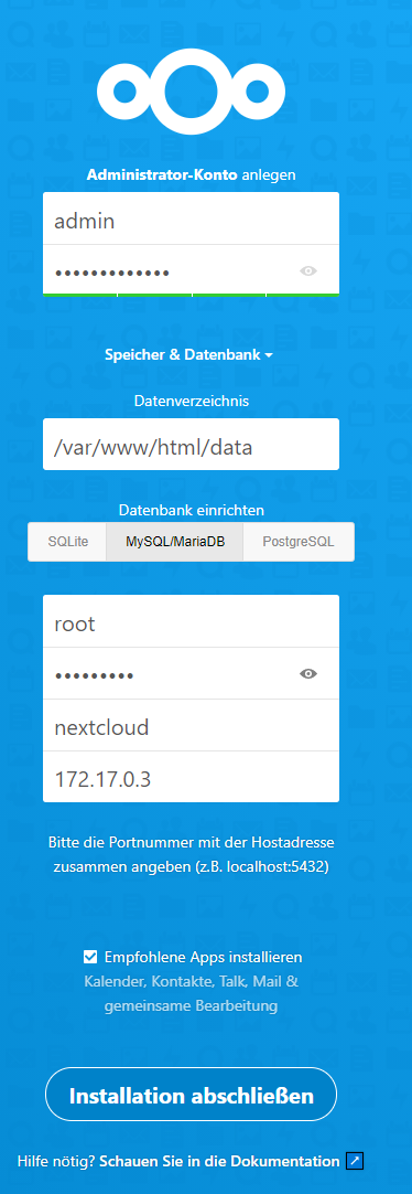

Bei der Installation habe ich dann folgende Angaben getätigt:

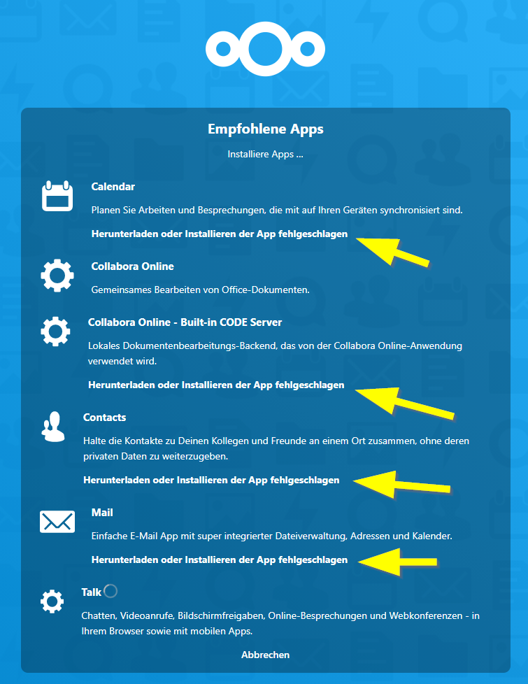

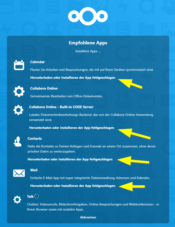

Was mir in jedem Fall aufgefallen ist, dass der bei der Installation der Apps Probleme hatte:
1578354341_2021-01-1422_01_30.thumb.png.47ab5999014c2d0ed53f176618667bb0.png#

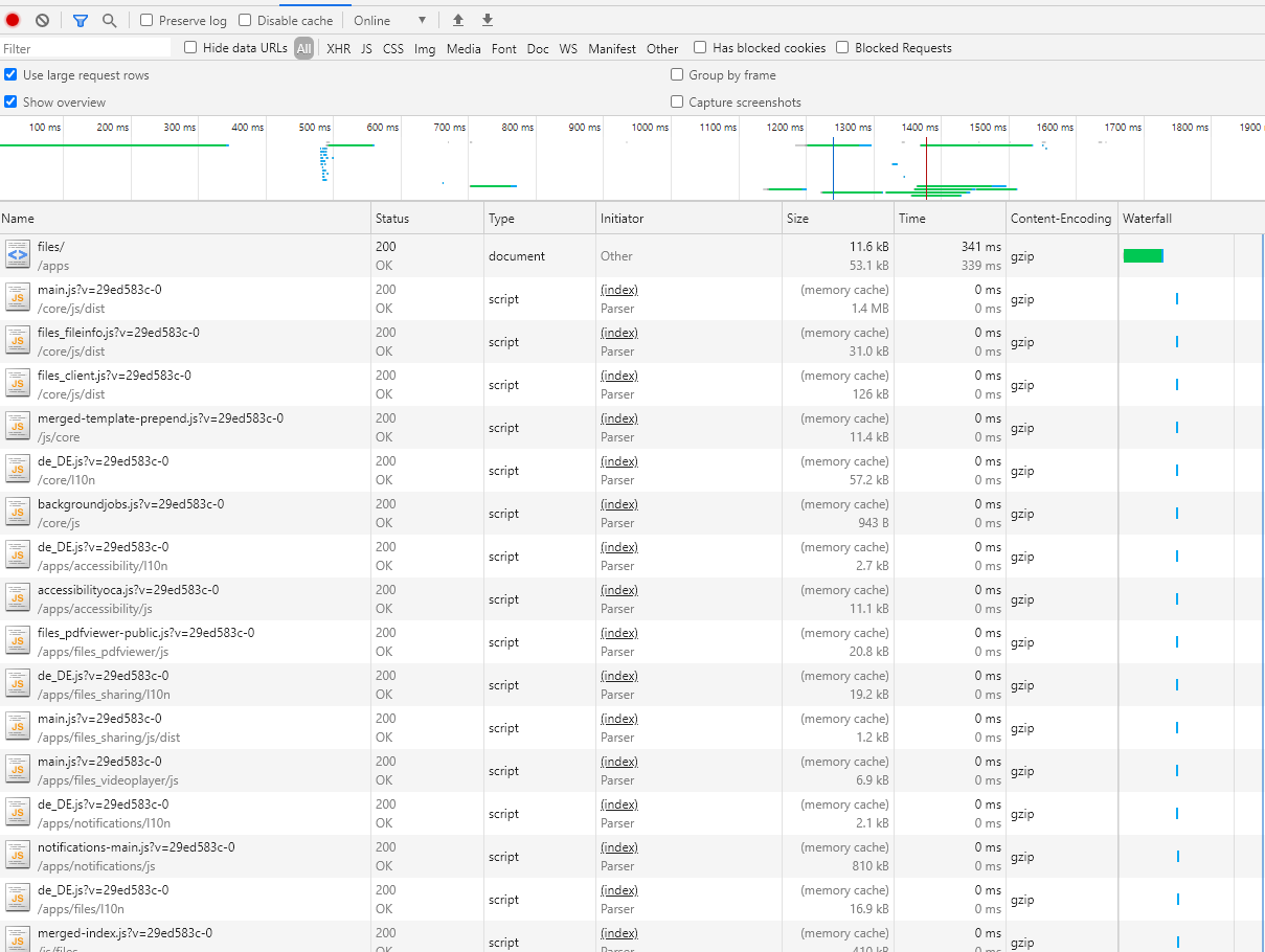

Allerdings ist Nextcloud bei mir super schnell:

Hatten sich bei dir denn die Apps installiert? Vielleicht liegt es ja an irgendeiner App.
