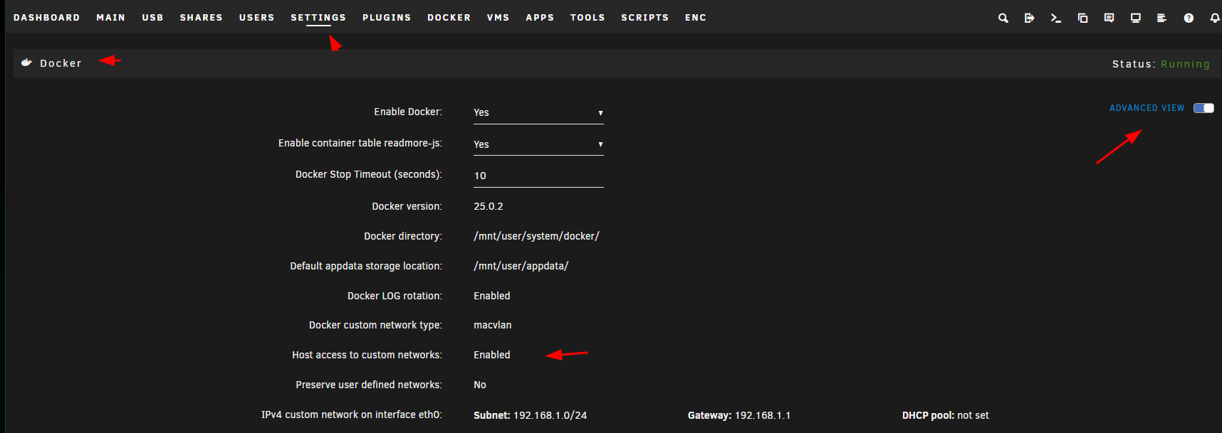

Meine aktuellen Einstellungen:

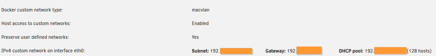

Und noch eine Sache, wo finde ich die Einstellung "Docker custom network type: Enabled" ?
Das soll ma ja gemäß dem HowTo Macvlan Guide machen, aber ich sehe nirgends diese Einstellung.
wobei dieser ja enabled sein sollte laut diagnistics ...

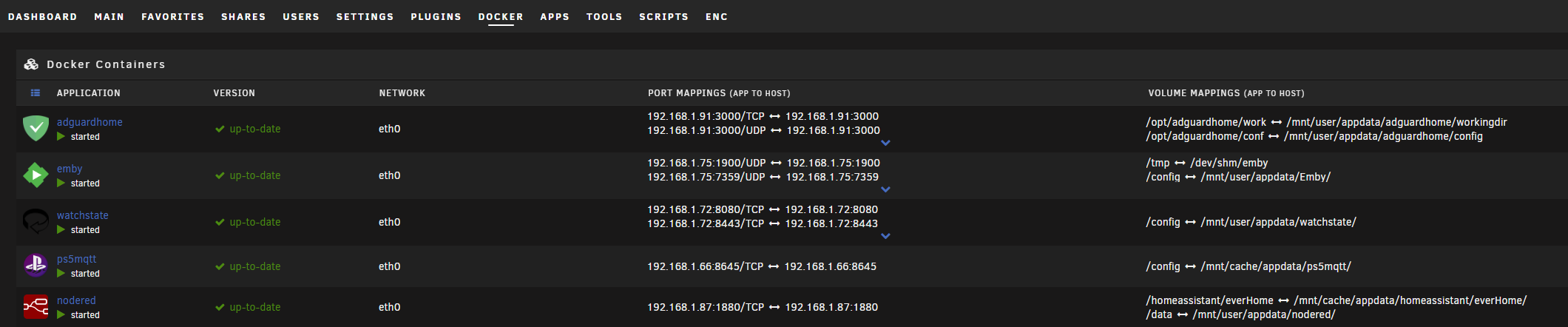

so, jetzt was heißt "geht nix"
zeig mal den Docker Tab screen, Beispiel (bitte inkl. deinen Dockern wo nix geht"
und wie du die genau aufrufst (sprich, was geht nicht), Link aus dem Browser, manuell eingetippt, ...
screenshots ...
