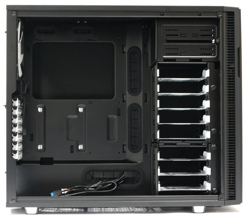

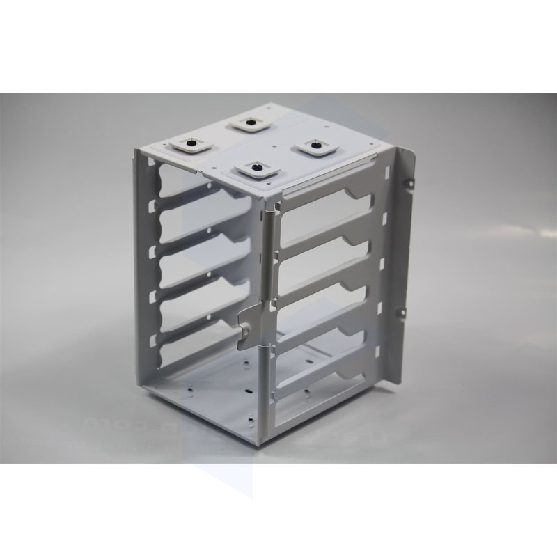

 Wenn man im R5 die 2x5.25er rausnimmt und das einbaut: https://www.fractal-design-shop.de/Define-R5-Top-HDD-Cage-White ...kommt man auf 12x 3.5er
Ich glaube nicht daß das passt. Weder die Maße des großen Käfigs noch die Passungen lassen den Einbau oben zu.
Außerdem würde ich den 5,25er Käfig als Halterung für die HDD Käfige nicht missen wollen.
Was aber passen wird: Einen 3er Käfig einfach unten, da wo bei mir der Noctua Lüfter sitzt, neben dem Netzteil anschrauben.
Ein großer Käfig würde da wohl auch passen, wahrscheinlich aber, je nach Board, in Konflikt mit den Sata Anschlüssen geraten.
Je Nach Leidensfähigkeit (Kabelverlegung) lässt sich da sich aber auch noch mehr realisieren.
Nur, das muss man im Einzelfall halt ausprobieren weil ein zusätzlicher Sata Controller braucht ja auch noch Platz.
Macht man am großen Käfig oben die Schienengleiter ab kann man den Käfig auch noch seitlich neben dem 5,25er von Oben her befestigen.
Stimmt, ich glaube der verlinkte 4er cage ist einfach ein Ersatz für den Serienmässig vorhandenen.
In den Specs steht aber:
The ODD cage can easily be removed to gain additional interior space; the area can be freed
up to allow for increased airflow, to provide a new place for HDD cage mounting or to make
more room for water cooling components.
Du Frage wäre also, wie genau die Befestigung der cages aussieht und ob man die vorhandenen verschiebt o.ä....habe das Case leider selbst nicht.
Natürlich kann man in den 2x5.25er immer auch was aus dem Aftermarket einsetzen...3-in-2 gibt es da ja genug.

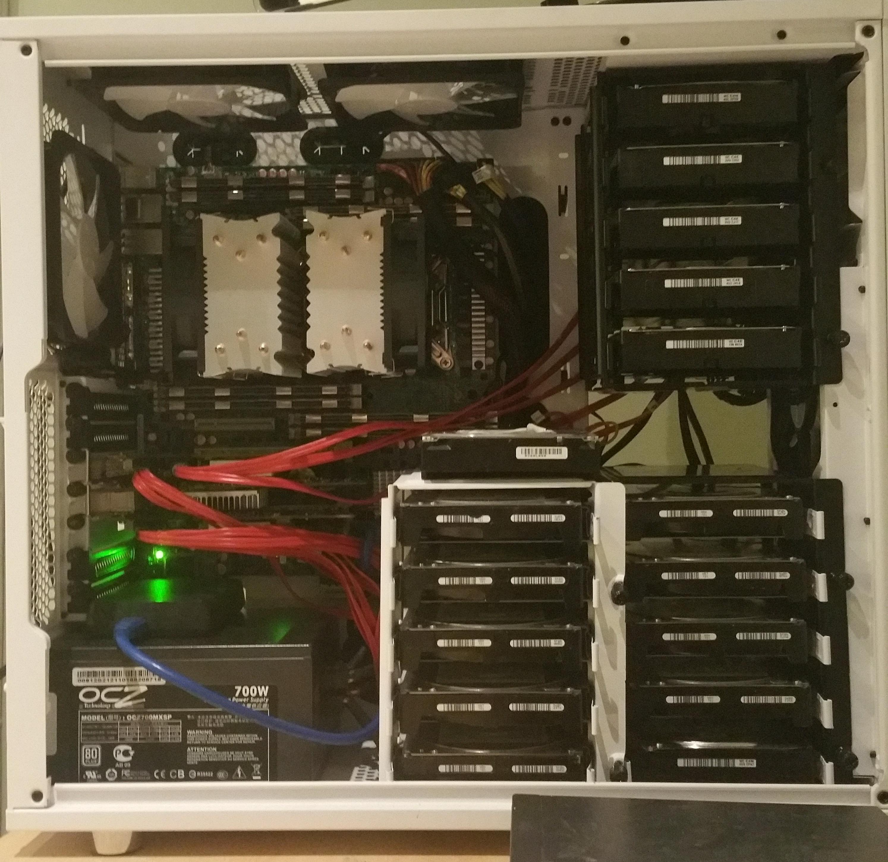

Wenn man es drauf anlegt passen wohl auch zwei 5er Käfige rein:
https://www.reddit.com/r/DataHoarder/comments/5wirtp/stuffing_16_35_inch_drives_in_a_fractal_design/
Allerdings ist das ziemlicher Quark, denn wenn man nur unten links einen 5er Käfig hinpackt, hat man ja schon 8 + 2 + 5 = 15 Einschübe
Und befestigt bekommt man den schon irgendwie.
Nur die Frage wo man den kaufen kann. Vielleicht hier mal fragen, obwohl da "Sold Out" steht:
https://www.fractal-design-shop.de/Define-R5_1

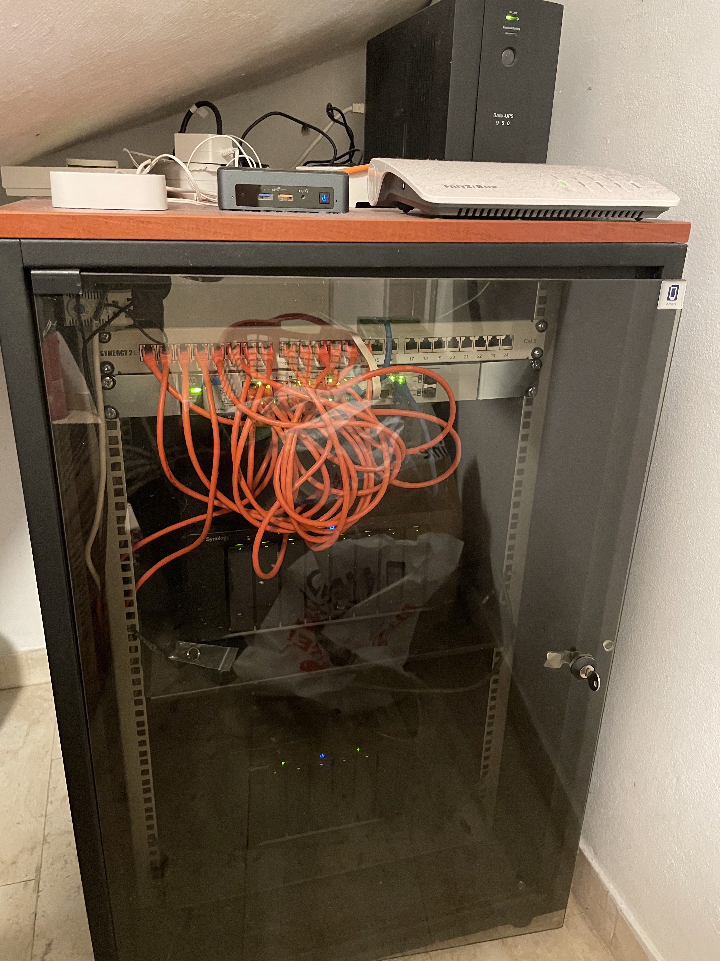

Dann muss ich mich entscheiden zwischen Towergehäuse (aufrecht, passt locker in den Schrank) oder doch Rackmount .... von der Mainboard Auswahl her wäre natürlich der Tower flexibler. Rack dürfte weniger Platz verbrauchen und ist verm. effizienter zu kühlen. Schwierige Entscheidung ....
...Du willst den Tower aufrecht in den Schrank stellen? dachte der Schrank sei "klein" ... hast Du dann noch Platz für Switch,.

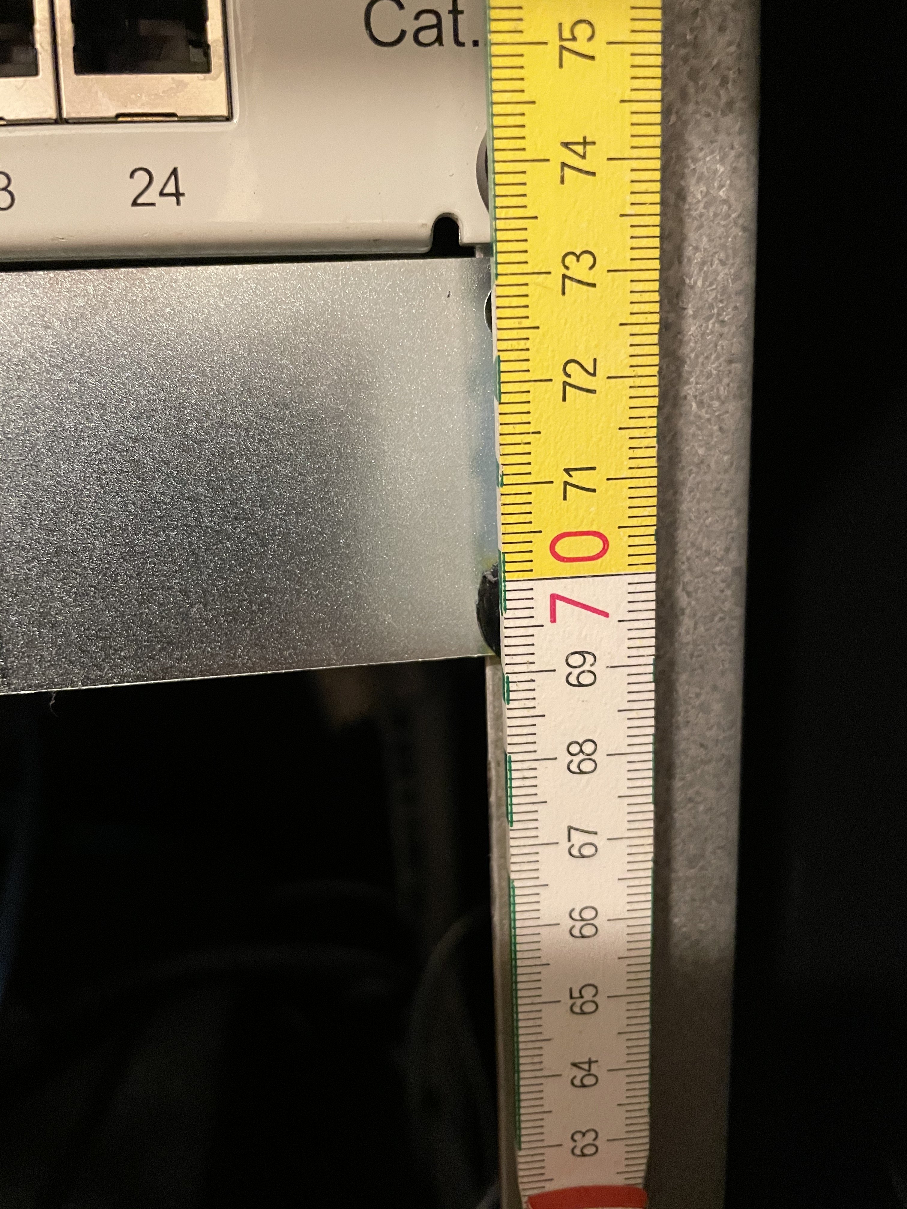

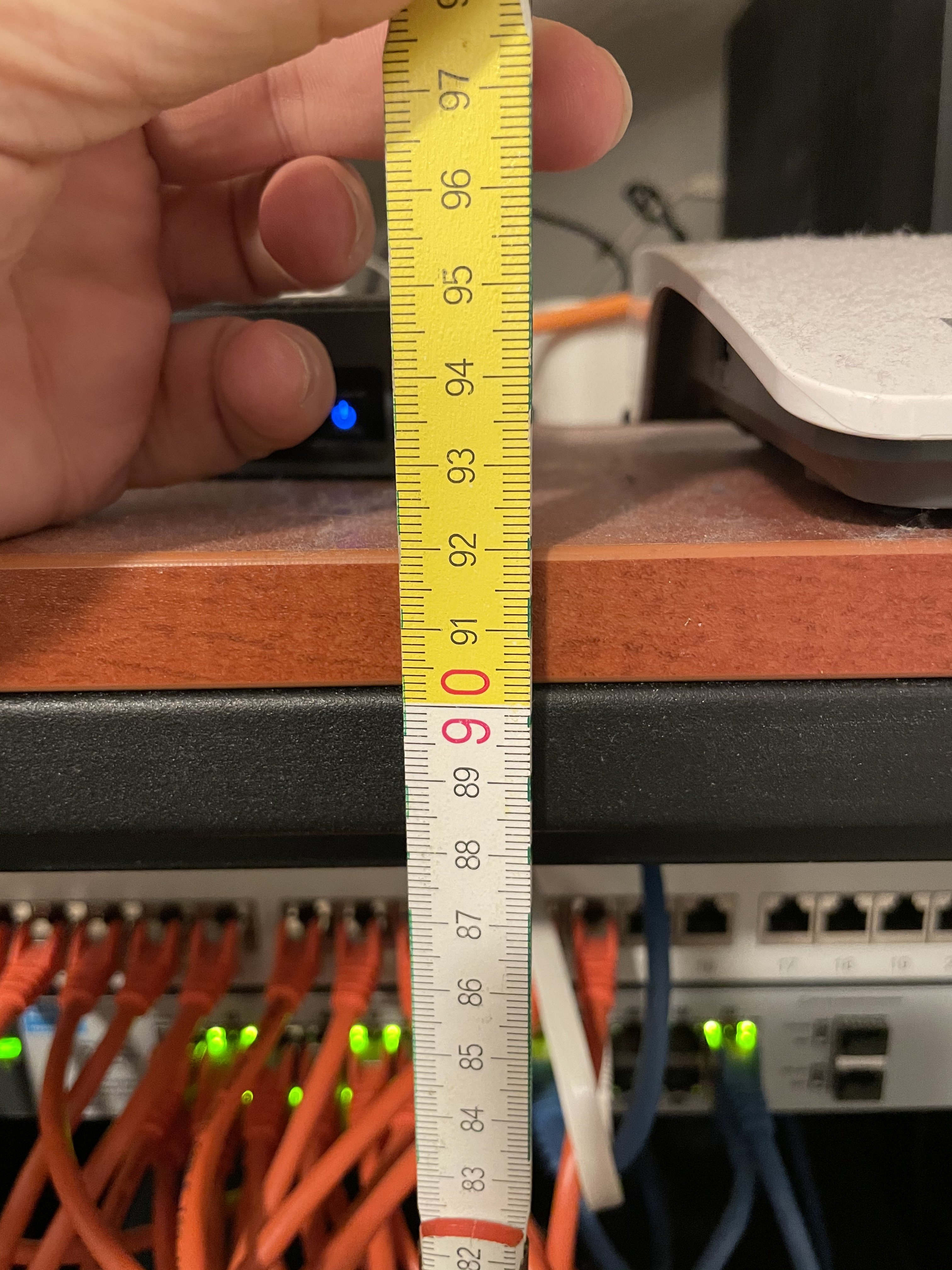

Zwischen den Schienen in der Tiefe habe ich 40cm, zwischen Rückwand und Glastür vorne sind es 58cm. Der Schrank ist insgesamt 92cm hoch, vom Boden bis zum Switch sind es noch 69cm.

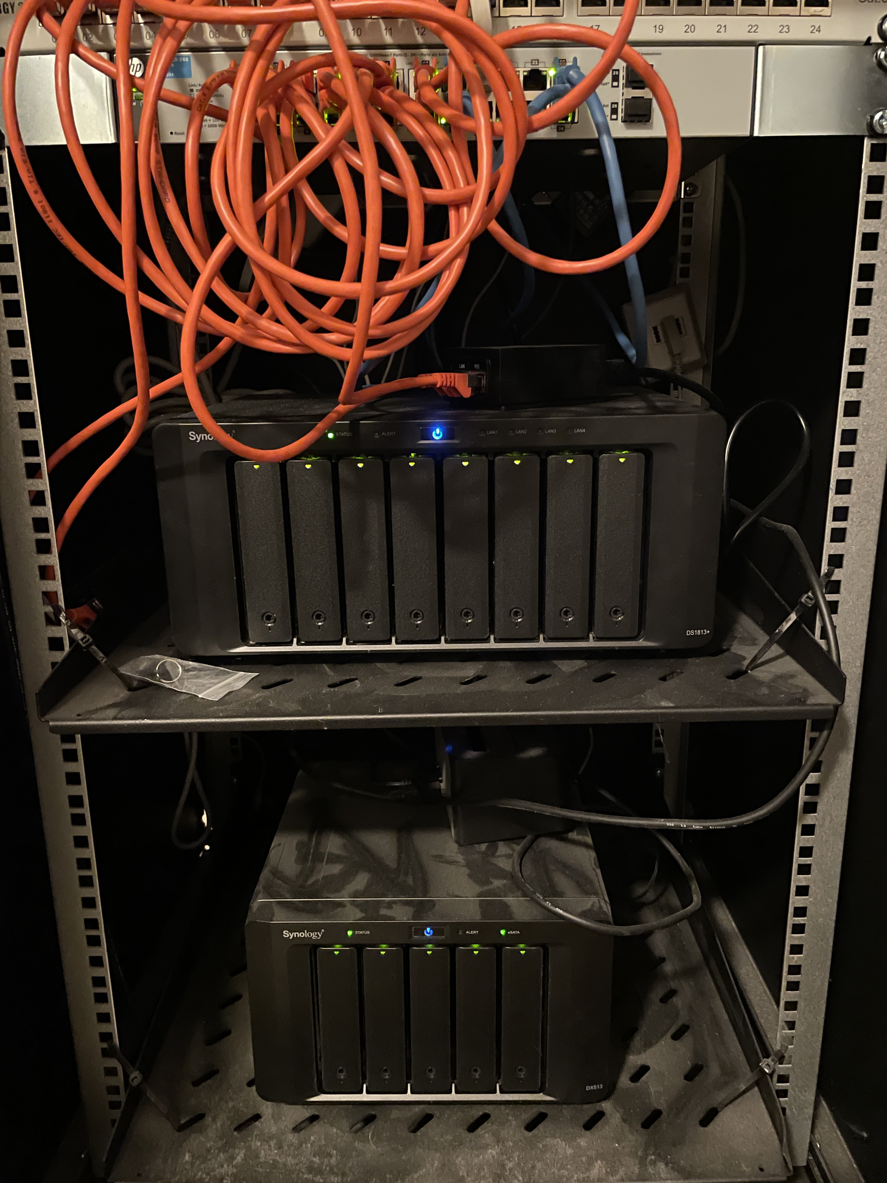

Die Synology samt Erweiterung kommt raus und soll durch den neuen Unraid Server ersetzt werden. Was würdest Du mir empfehlen zu tun? Rackgehäuse trotz extrem geringer Tiefe (das kürzeste von deinen verlinkten ist ca. 44 tief), die anderen alle über 50cm) oder einfach ein Towergehäuse reinstellen? Ich habe einfach Bedenken, dass ich mit einer Racklösung eher zuviele Kompromisse machen muss... oder würdest Du sagen das zahlt sich aus und lohnt sich auf jeden Fall?
Bitte nicht auf den Staub achten, hier waren am WE Handwerker und haben ne Wand eingerissen, das hat es alles reingesaugt und ich muss es erst saubermachen :(
31 minutes ago, Saeros said:
Sorry, ich glaube ich habe mich wieder mal blöd ausgedrückt :) Wie sagst Du so schön? Zurück auf Los! Hier mal ein paar Bilder - der Schrank ist nur in der Tiefe klein, habe ganz oben Patchfeld, dann Switch, dann (im Moment eine 8er Syno, darunter die Erweiterungseinheit auf "Blechtabletts").
..wie viel Platz ist von der ersten Schiene bis zur Rückwand bzw. von der hinteren Schiene bis zur Rückwand (dazwischen sind ja 400mm...) und von der ersten Schiene bis zm Glas?
das hier: https://geizhals.de/inter-tech-ipc-3u-30248-88887107-a1786206.html?hloc=de ist das kürzeste mit 512mm und hat die Einschränkung auf ITX MB nicht.
Genaugenommen braucht Du dafür "nur" 480+ (+ heisst hier Stromstecker, hinten fürs NT, wenn Du nicht improvisierst), siehe Detailzeichnung: https://www.inter-tech.de/support/downloads/misc/871-technical-drawing-3u-30248
Die 480+ sind von der ersten Schiene bis zur Rückwand.
....und Du brauchst nur (38) 40 von der ersten Schiene bis zum Glas...denke da hast Du mehr...könntest es also statt an der Schiene zu besetigen auf einem Fachboden durchlegen.
