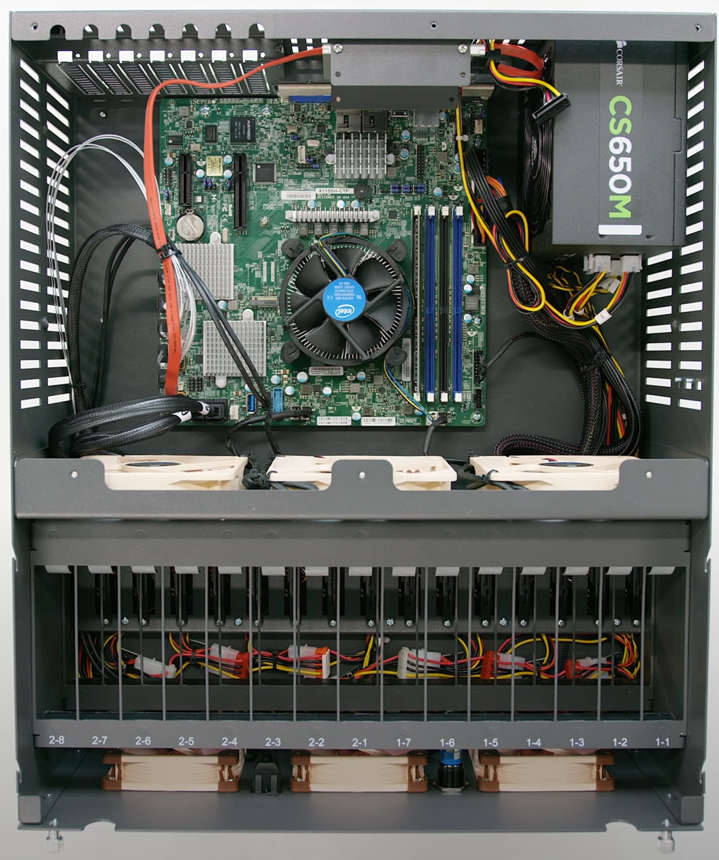

B) Setz Martins Lösung mit dem liegenden Define R5 um, wenn es etwas teurer werden darf, aber dafür komfortabler ist.

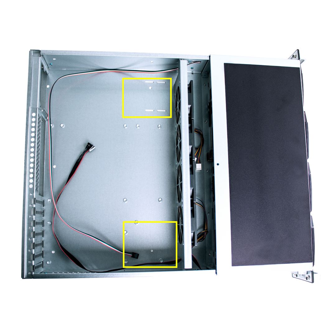

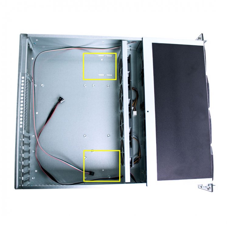

Zur Verkabelung nutzt man dann ein längeres SFF Kabel, wobei bei einem ausziehbaren Gehäuse darauf zu achten wäre, dass man immer beide Gehäuse gleichzeitig rauszieht, denn die SFF Kabel dürfen wegen SATA nicht länger als 100cm sein und die Backplane dämpft ja auch schon ein wenig das Signal, weshalb ich eher 75cm als Limit sehen würde. Das kann man aber lösen, in dem man beide Gehäuse zb an den Griffen mit Kabelbindern verbindet. Muss man wirklich mal an den unteren, kann man ja die Kabelbinder auftrennen und weiß dann auch direkt, dass man erst das SFF Kabel lösen muss.
Oder man kauft das und nutzt ein mATX Board, so dass man innen weitere Käfige verbauen kann (200 + 50 €):
https://www.fantec.de/produkte/serverprodukte/19-server-storagegehaeuse/produkt/details/artikel/2161_fantec_src_2012x07/
Bei beiden hat man das Problem, dass die von hinten verkabelt werden, was ja bei deiner Einbausituation nicht gerade von Vorteil ist. Besonders wenn noch mehr eingebaut wird. Es kommen also Kosten für Auszüge dazu (ca 40 € pro Paar).
Ich persönlich favorisiere die Lösung mit zwei Gehäusen, weil das ordentlich aussieht und man später sogar zwei getrennte Server bauen könnte. Einer könnte per WoL auch nur bei Bedarf hochgefahren werden. Nimmt man sogar 2x die 12 Bay Gehäuse, hätte man sogar noch sehr viel Luft nach oben was den Speicherplatz anbelangt.

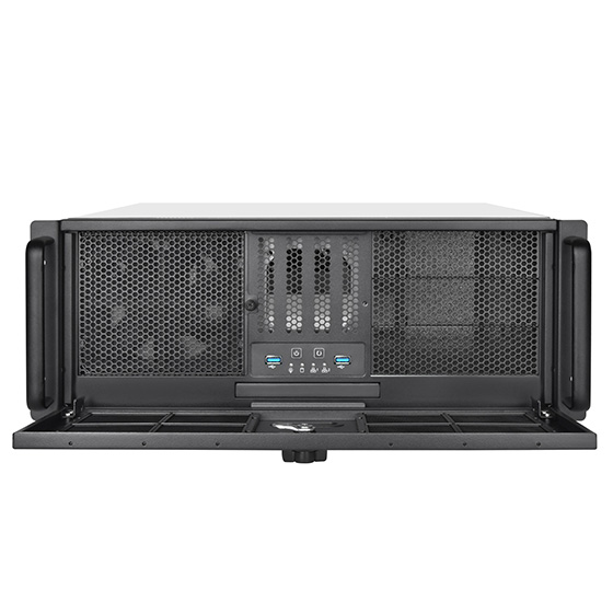

Was haltet ihr von dem https://www.silverstonetek.com/product.php?pid=821&area=de und dann den 5 1/4 Käfig durch den hier ersetzen https://www.silverstonetek.com/product.php?pid=884&area=de ... wären dann 12 Platten. Vorne drei Lüfter.... zwar ohne Backplane, aber so oft steckt man jetzt auch nicht Platten ein und aus....

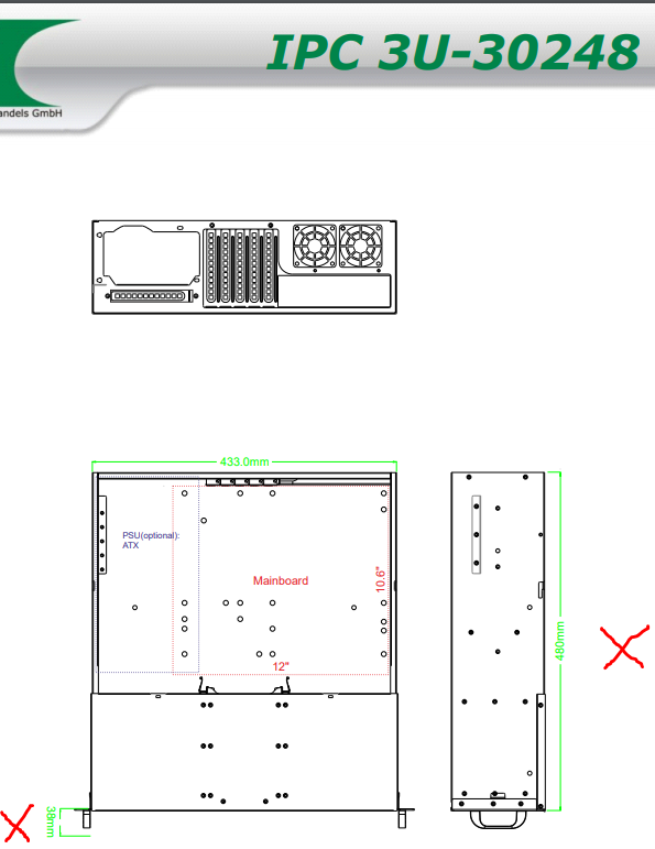

Das hat mir die Suche noch ausgespuckt: https://geizhals.de/inter-tech-ipc-3u-30240-88887106-a1329151.html?hloc=de...

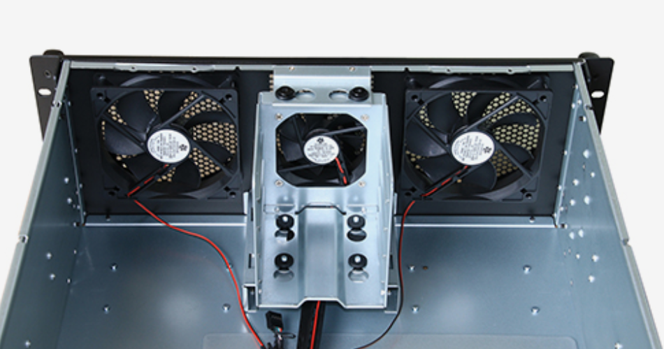

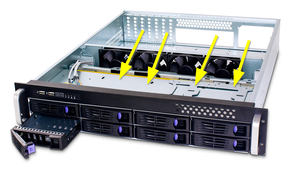

4 hours ago, Saeros said:
Warum sieht der so komisch aus? Passt da kein normaler Käfig rein?
EDIT: Sorry, jetzt habe ich erst verstanden, dass du den kompletten 5.25 Zoll Käfig ausbauen willst. Ja das ginge auch. Dann liegst du bei 170 + 30, also 200 €. Der 12er Fantec kostet allerdings genauso viel und hat dafür externe Bays und eine Backplane. Und die Lüfterposition finde ich da auch gut (eben dahinter). Der Vorteil beim Silverstone wäre sonst noch, dass man keine SFF Adapterkabel benötigt.

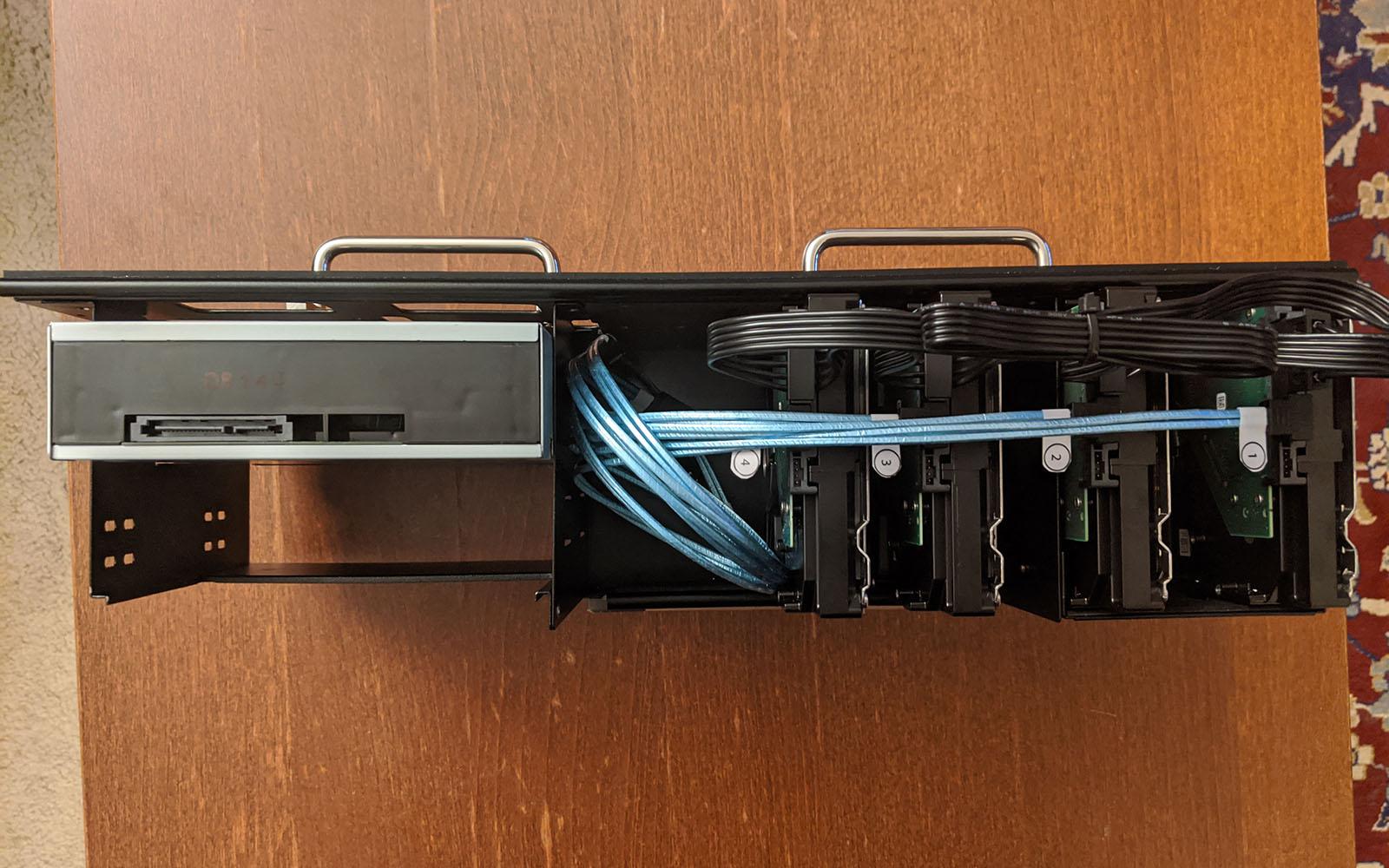

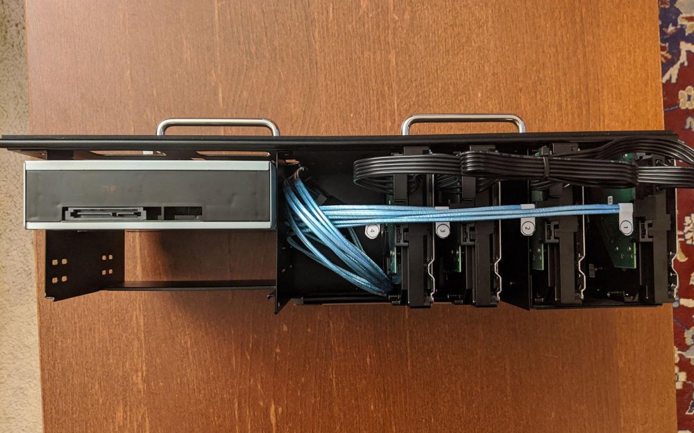

Hier noch mal das Innere im Vergleich:
Silverstone
Fantech
Fürs selbe Geld würde ich vermutlich eher zu externen Einschüben tendieren.

47 minutes ago, Dennis0701 said:
Ja das hatte ich gemeint oder kannst du noch ein anderes empfehlen ?
Hast du denn auch diese begrenzte Einbautiefe wie @Saeros ? Dann würde ich ja sagen, denn viel Auswahl gibt es ja nicht:
8 externe HDDs:
https://geizhals.de/?cat=geh19&xf=902_8~903_55
8 interne HDDs:
https://geizhals.de/?cat=geh19&xf=900_8~903_55
Was ich zB auf keinen Fall kaufen würde, wäre sowas, da 50% der Front verschlossen ist und die Platten sind eng an eng und nicht mal alle sind im direkten Luftstrom:
https://geizhals.de/raidsonic-rackmax-rm-1941-19401-a1819089.html?hloc=de
Die von Intertech haben alle falsche Angaben, da gar kein mATX/ATX passt, außer das hier, was aber eine Fehlkonstruktion ist, da die Lüfter eher die Luft durchs Gitter ziehen als von den Platten weg:
https://geizhals.de/inter-tech-ipc-4u-4408-88887191-a1480037.html?hloc=de
Also bleibt nur das SilverStone RM400 und Fantech SRC-2080X07. Ich würde aber auch das Fantec SRC-2012X07 in Betracht ziehen, weil man da die SSDs gleich auch in Bays packen könnte.

Vom Prinzip kannst du ja nur noch ein normales PC Case reinstellen. Oder du setzt Martins Lösung um, nur eben so, dass das Case vorne übersteht.

Ich würde für so eine Aktion aber dann doch eher das Intertech mit 512mm oder 520mm Tiefe nehmen, da geht ein mATX MB wohl doch rein und hat 12x3.5 standard.

Oder das SilverStone RM400. Da passen alle Boards rein und das ist sogar nur 469mm tief. Dann muss es vorne nicht soweit rausstehen. Außerdem sieht das SilverStone qualitativ 3x besser aus.

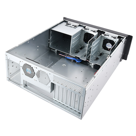

Spricht was gegen das Silverstone RM400 (469 Tiefe) - https://www.silverstonetek.com/product.php?pid=821&area=de?
Das hätte 8 x 3,5 und wenn man dann einen Käfig austauscht mit dem https://www.silverstonetek.com/product.php?pid=884&area=de#undefined1 (natürlich noch nen 80er Lüfter rein) hätte ich meine 12 Bays. Was meint ihr?

...wie oben schon gesagt wurde, sind die Käfige etwas komisch....4x3.5 und drunter noch Platz für ein 2.5er...interessante Konstruktion.
Da das Ding aber einen 3x5.25er hat. passt da nicht sowas rein?..mit 5x3.5: https://www.ebay.de/itm/5-x-3-5-Zoll-Festplatteneinbaurahmen-HDD-Drive-Cage-Backplane-Hot-Swap-Kafig/323957451400?_trkparms=aid%3D111001%26algo%3DREC.SEED%26ao%3D1%26asc%3D20170511121231%26meid%3D3cf60f272e5c498990a7fa94a05f16a3%26pid%3D100675%26rk%3D2%26rkt%3D15%26mehot%3Dpp%26sd%3D121690668296%26itm%3D323957451400%26pmt%3D1%26noa%3D1%26pg%3D2380057%26brand%3DMarkenlos&_trksid=p2380057.c100675.m4236&_trkparms=pageci%3Ac07dfca0-56ba-11eb-bae9-aaa7eb62dbab|parentrq%3A0316dc211770a4811e02d478ffb90722|iid%3A1
evtl auch Anstelle der beiden vorhandenen Käfige, für dann zusammen 15x3.5 ?

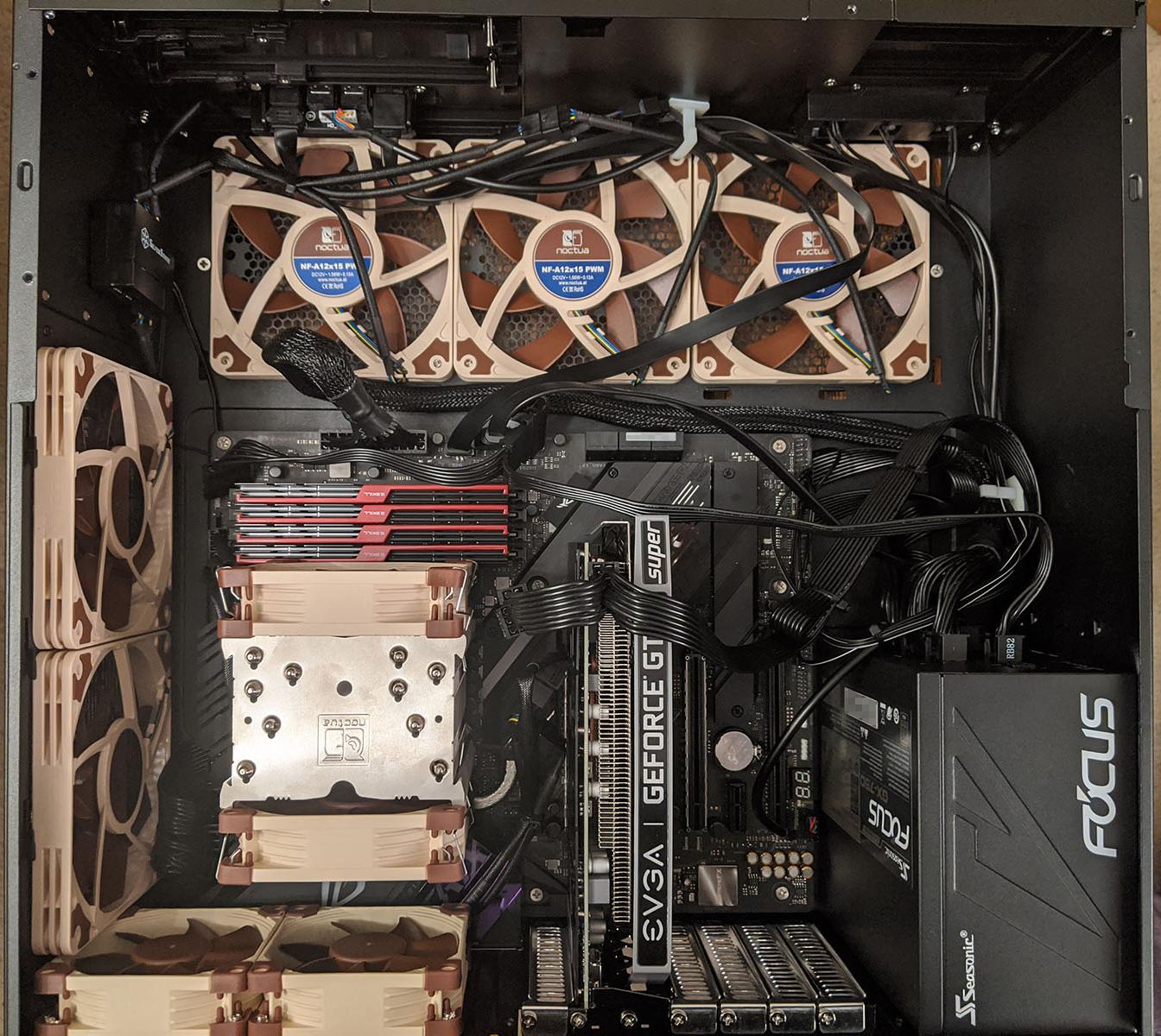

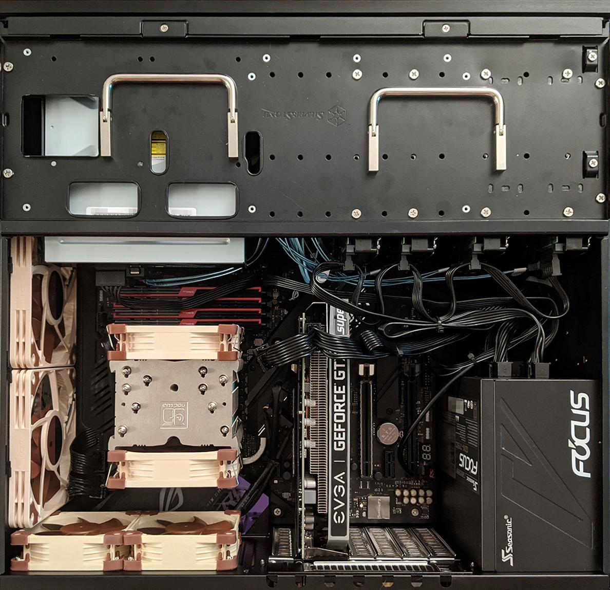

Echt schade, dass es für das GD08 keinen anderen Käfig gibt (435mm tief). Rein von der Größe her, müsste man da ja 12 HDDs reinbekommen:
https://pcpartpicker.com/b/xgtp99
303265.74df150d2def4cfc5af4852daa4b9465_1600.thumb.jpg.f951feabafec629993266f690a00e2ce.jpg
Der hat das auch richtig schick mit Noctuas aufgerüstet ^^
303265.c21f4df3cc3f4f5ee9fbebfe42b09d25_1600.thumb.jpg.59eea7e82eea0c075b160ddda6fcc13e.jpg
303265.4f27f7e4e9dee0f36d5b993d9ee86e69_1600.thumb.jpg.780ee275aa1fc2db0ff9d6ba8d9df57a.jpg

würde es auf schienen funktionieren, wenn die einfach paar zentimenter rausgezogen wären?
Ja, hatte ich ja vorgeschlagen. Aber die Original Schiene ist zu lang. Da musst du dir was anderes suchen. In wie weit dann die Löcher übereinstimmen, kann dir natürlich keiner sagen. Muss man dann schlicht ausprobieren.
Ich vermute, das man die 5.25 Zoll Käfige nicht einzeln bekommt, da das Case nur rechts 5.25 Zoll vorsieht:
Außerdem siehst du, dass da keine drei 5.25 Zoll Käfige nebeneinander passen:
Eventuell bekommt man ja irgendwo noch einen zweiten 3,5 Zoll Käfig hin. zB bei den PCI Slots, wenn das Board nicht so lang ist?!
Habe auch noch eins gefunden:
https://www.servercase.co.uk/shop/server-cases/rackmount/4u-chassis/4u-short-depth-server-chassis-4x-35-hdd---450mm-depth---high-airflow-with-water-cooling-mounting-sc-4450sg/
Zumindest sieht es so aus als könnte man noch zwei HDD Käfige nachrüsten und die sehen ziemlich ähnlich zum SilverStone aus:
Wobei 450mm beim Netzeilstecker problematisch werden könnte. Könnte also notwendig sein, dass man das mit etwas Abstand montiert, damit es etwas nach innen versetzt liegt.
