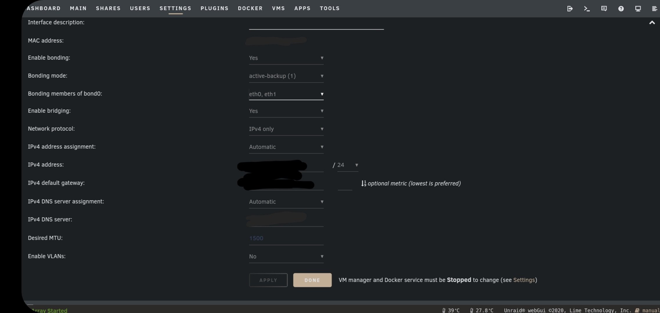

Welchen netzwerkmode hast du eingestellt, sollte eigentlich klaglos funktionieren, kannst mal einen screenshot posten oder was du genau eingestellt hast?
Wenn du es dort einträgst wird es einen reboot überleben.
Sollte auch mit bonding funktionieren so hatte ich es früher mal.
In Unraid musst du dich dran gewöhnen das du alles im WebGUI einträgst und nicht direkt im Terminal in den Dateien direkt da du wie du schon sagtest es andernfalls einen reboot nicht überlebt.

1377004887_Screenshot_20210112-211407_SamsungInternet.thumb.jpg.2499ad65932985a3e138b864fbfe6b2f.jpg
So
Edited by Niaxa
Just now, Niaxa said:
24609544_Screenshot_20210112-211407_SamsungInternet.thumb.jpg.3052b56beea8eb8004287e04391b4286.jpg

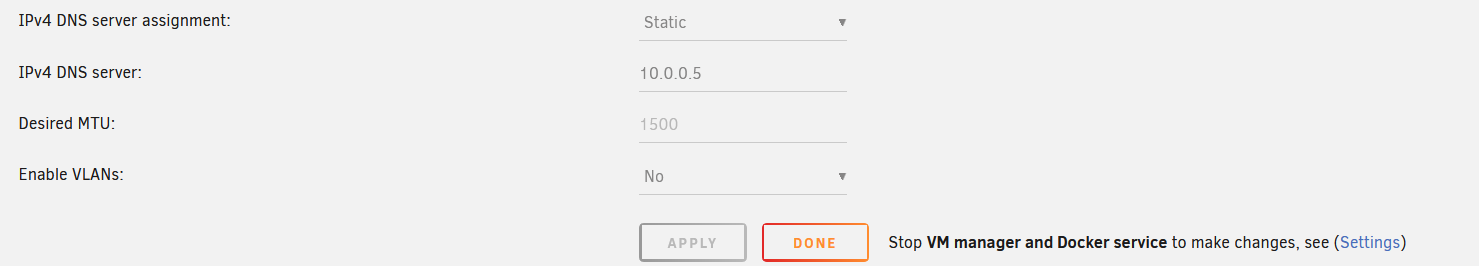

Du musst IPv4 DNS server assignment auf Static stellen und dann kannst eine IP eintragen.
Oh ich depp... das hätte ich mir auch denken können. Danke dir.
