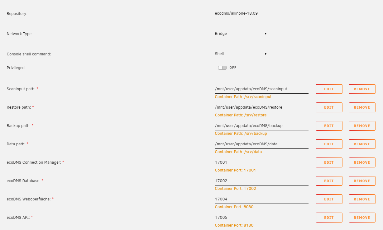

In ecoDMS (per Client auf einem Windows PC) habe ich den Web-Zugriff gestartet:
Es ist die Webclient URL angegeben. Die Unraid IP passt auch und der Port auch. Allerdings bekomme ich keinen Zugriff (getestet mit Edge, Chrome, iPad😞
Jetzt stellt sich die Frage, was ich noch einstellen muss, damit ich darauf zugreifen kann?

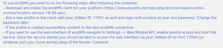

...ich kenne ecoDMS nicht, aber oben steht, dass Du erst mit der normalen API unter Port1701 verbinden musst, dann auf dem Server/Docker den Mobile-API Service starten musst, bevor auf dem Port 1704 auch was hört, zum verbinden.
Hast Du die Anweisungen also so befolgt oder den Teil übersprungen?
Das habe ich befolgt, man muss den Client für Windows runterladen und dann über den Connection Manager verbinden. Erst danach kann man den Client öffnen. Das klappt auch alles.
Web Zugriff habe ich dann in dem Programm ecoDMS gestartet (siehe Screenshot oben).

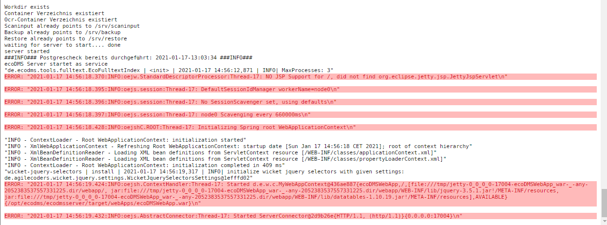

...ok, steht was darüber im Log vom Docker, wenn Du den Dienst startest?
Ziemlich viel rot...
...tja, der letzte Error da sagt, dass der Service auf port1704 betroffen ist...was genau schief läuft erkenne ich nicht..der erste Error betrift schon den Application Server....
Entweder hast Du was vergessen/übersehen ...andere Docker /Services braucht das DIng nicht...eine DB o.ä?

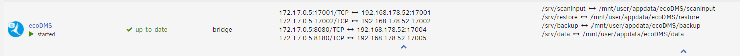

Da hast du bereits den Denkfehler. Der Container kennt im Bridge Modus keine 192er IP Range, sondern nur die 172er. Auch ist die Vergabe des 17004 Ports "falsch".
Wenn du der WebUI innerhalb des Container eine IP außerhalb des Containers zuweist, kann das nicht gehen. Und wenn du dann noch den Port auf 17004 änderst, während die Zugriffe von außen von 17004 auf 8080 geleitet werden, dann landen die auch auf 8080, wo aber eben keine WebUI lauscht.
Was du über EcoDMS einstellen musst:
- WebUI IP auf "localhost"
- WebUI Port auf 8080
Was du beim Container einstellen musst:
- WebUI Port von 17004 auf 8080 leiten
Und die WebUI sollte dann über http://192.xxx.xxx.xxx:17004 aufgehen (nicht https).
Übrigens ist laut Anleitung die WebUI bei Neuinstallationen standardmäßig aktiviert und muss nur "gegebenfalls" bei Updates reaktiviert werden.
