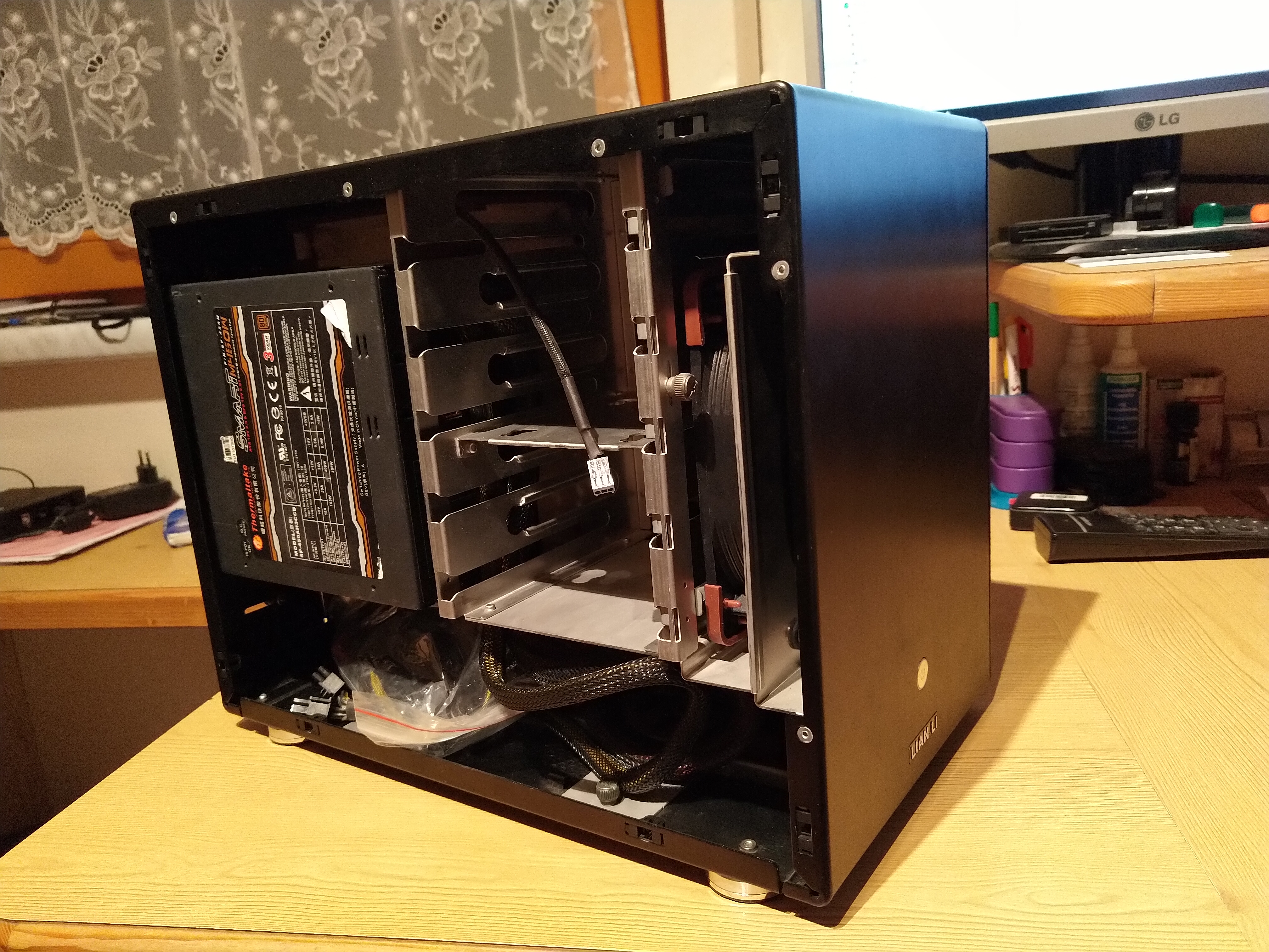

Entweder nutze ich dieses IMG_20210117_172055.thumb.jpg.5f3eb68403068c4a85d770f1144b217f.jpg
Gehäuse das der Teilespender für die Aufrüstung war .
Es bietet Platz für ein ITX Bord und maximal 7 Festplatten.
Vorteil:
Klein kompakt Vorhanden und die Einschübe sind mit meiner jetzigen Backuplösung kompatibel.
Nachteil:
Wenig Platz ITX Bords mit ECC Unterstützung und ausreichend Sata-Anschlüssen Mangelware.
Der Frontlüfter ist laut den müßte ich tauschen. Ob die Leistungsfähigkeit eines leisen Lüfters ausreicht die Festplatten vernünftig zu kühlen erscheint mir fraglich.

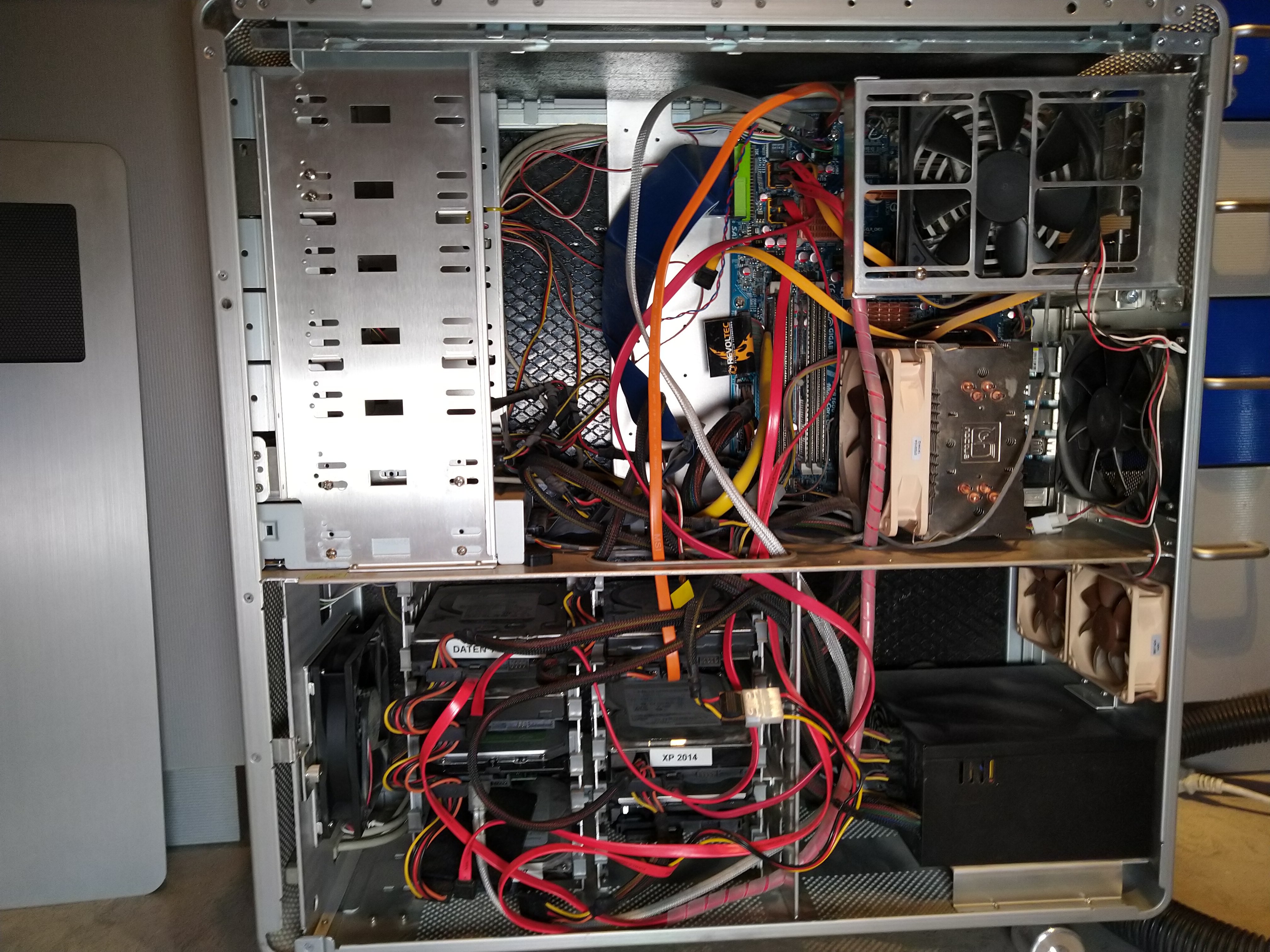

Ich nutze den alten Hauptrechner.
Es Bietet Platz für alle Bordgrößen dadurch keine Einschränkung und Platz für 12 Festplatten unten + die Möglichkeit auch in den Laufwerksschächten welche zu verbauen.

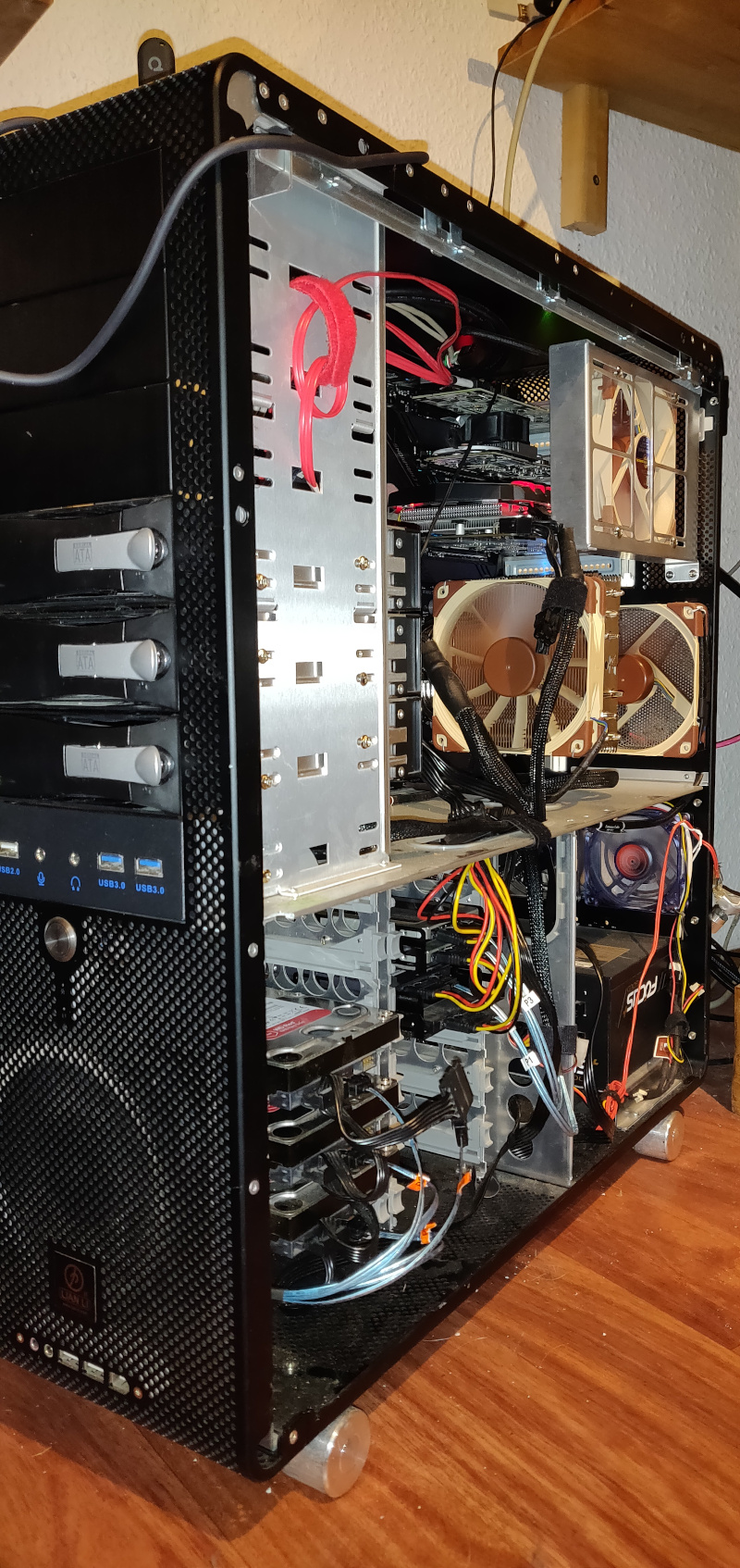

Ich selbst habe lange mit einem ganz kompakten, kleinen Unraid Server geliebäugelt (hatte sogar das hier im Blick).
Aber aus Mangel an Auswahl bei den Gehäusen was Festplattenanzahl und auch deren Zugänglichkeit angeht und Mainboards mit entsprechend vielen Schnittstellen etc. ist die Gehäusewahl immer größer geworden bis ich mein bereits vorhandenes Lian Li genutzt habe.
Es ist das selbe wie deins, richtig? Ist wirklich schon von stattlicher Figur! Ich kenne nur leider nicht die genaue Bezeichnung (und suche schon länger nach weiteresn Teilen....., die nicht mehr erhältlich sind). Was hast du unten beim Netzteil für Noctua Lüfter verbaut?

Mein Unraid Server:
2x HDD in Array, 1x HDD Parity, 1x SSD Cache, 3x HDD Unassigned, 1x HDD precleared spare, 1x SSD als Notfall OS, und-noch-Platz

Gehäuse ist ein LianLi PC-V2000A. Habe 2 Stück davon. Ich hatte eine Phase in der ich ein 1:1 Bakup zu meinem PC hatte bis das es zu teuer wurde.
Lüfter sind Noctua NF-R8 80*25mm 17dbA.
