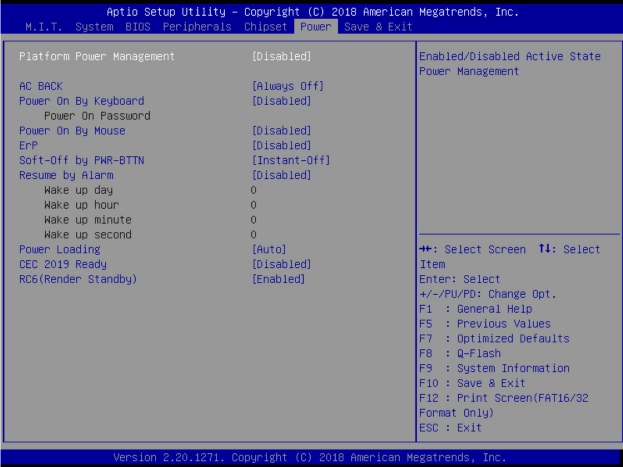

Mit CEC2019 kann ich nichts anfangen, was meinst du damit?
Das lässt sich im BIOS aktivieren. Außerdem kann man da noch Audio deaktivieren.
Ich finde den Verbrauch viel zu hoch. Welches Messgerät verwendest du?
Die 5W sind schon dabei gewesen, unter 25W komme ich aktuell nicht im idle mit allen platten im spindown. Die CEC Option suche ich gleich mal und schau ob es was bringt, ebenso mit dem Audio. Als Messgerät verwende ich eine Smarte Steckdose HS110.

Audio konnte ich deaktivieren. Eine Option für CEC2019 konnte ich im BIOS nicht finden. Ich habe mal noch ein Voltcraft 3000 Messgerät rangehangen und habe als niedrigsten Wert 22W gesehen pendelt aber immer so um die 23W-24W im idle. Was meinst du denn, was ein guter Wert wäre, wenn du sagst das der Verbrauch viel zu hoch ist?
Das war beim Vorgänger (C246) unter Platform Power Management:
Bei deinem fehlt es laut Anleitung. Das ist kein gutes Zeichen. Hat Gigabyte den Verkauf in Kalifornien aufgegeben? Da wird das vorausgesetzt.

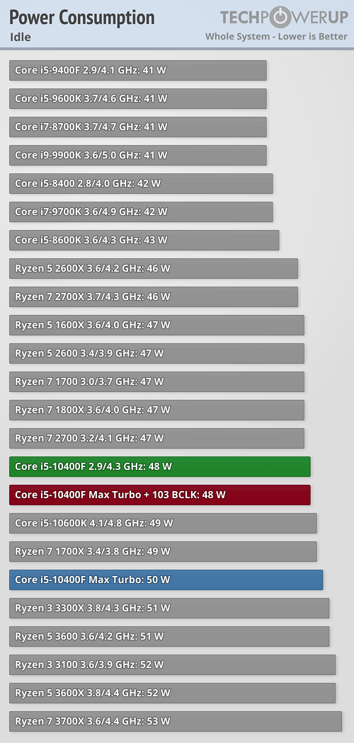

Oder CEC 2019 ist nun Standard und es liegt stattdessen an der 10ten Generation. Die ist mir beim Idle Vebrauch schon in mehreren Tests negativ aufgefallen:
https://www.techpowerup.com/review/intel-core-i5-10400f/18.html
hm, das ist möglich, wobei ich ehrlich gesagt mega zufrieden bin im Vergleich zu vorher ;-)
Ja, es geht mir auch nur darum zu wissen ob man das W480 wirklich jedem empfehlen kann. Wobei wir jetzt natürlich nicht wissen wie der Verbraucht mit einem i3 aussehen würde.
